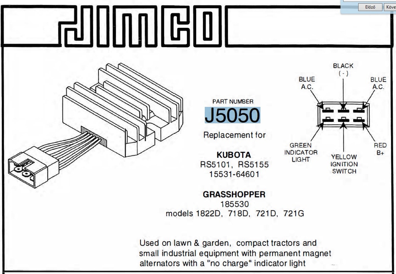

(#) Tom52 válasza Patrol hozzászólására (») Ápr 15, 2014 /
Szia!Legjobb lenne egyszerüen átkötni a vezetékelést ,hogy akkuról menjen az első világításod.
Biztos hogy elbírja a terhelést a szabályzó,nekem látszatra ugyanez a szabályzó van a Kymco ZX en,és mindent akkuról táplálok meg,mivel a világítási tekercsem tönkrement,csak töltőfeszem van.Még a szivató is akkuról kellett hogy menjen.De 3000 fordulat felett már igy is van töltőáram,akkor is ha minden be van kapcsolva.Tehát megy a szivatóelektronika(állandó),hátsó világítás(2x5W),első világítás(25/25W),+akkutöltés!
(#) Tom52 válasza dani9228 hozzászólására (») Ápr 15, 2014 / 1
A bekötésnél az AC szabályzó lábra szerintem nem kell rákötni a bemenő feszt ,csak a töltőre,mivel az AC szabályzó egy kisebb feszültségtartományra szabályozza igy a bejutó töltőfeszültséget mint ami kéne,valamint nem biztos hogy elbirja tönkremenés nélkül ,mivel az AC szabályzónak szerves része lenne egy párhuzamos ohmos terhelés is a test felé,ami a motoroknál vagy a világítás terhelése,vagy kikapcsolt világításnál pedig beiktatnak egy műterhelést, egy 5 ohm 30W ellenállást-hogy ne az egész világitási teljesítméy disszipálódjon rajt.Persze minden attól is függ hogy mennyi teljesitményt ad le a motorod tekercse.
Ezzel a kapcsolással eleve csak 13.5 körüli váltófesz jut a töltésszabályzó bemenetére,afölöttit az AC regler levágja.Mivel a szabályzó 14.4 körülre szabályozna igy az hatástalan lesz egyszerüen a tirisztor állandóan elvégzi a félhullámu egyenirányitást majdnem olyan lesz mintha csak egy diódát kötnél be az AC szabályzóval már amugy is korlátozott rendszerbe az egész töltésszabályzó helyett.

(#) Patrol hozzászólása Jún 4, 2014 /
a korábban belinkelt fesz.szab. kapcsolásban bt151-et ki lehet cserélni bt152-re ? és ugyan úgy működik mint a 151-el?
(#) Patrol hozzászólása Jún 15, 2014 /
mégegy kérdés szerintetek párhuzamosíthatom 2db graetz híd után a két tekercset (3db világítási, 2db töltési) a világításinak felszedtem a test pontját és kivezettem így van négy tekercs végem ezek mennének a graez-ekre.
