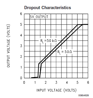

Talaltam regulatort aminek nemkell sokkal tobb volt bemenet, mint az 5V ami kijon. Gyakorlatilag, ha jol ertelmezem 5.4V bemenettol 30Vig tud kiadni stabil 5V-ot. (Ha tenyleg nemertelmezem rosszul.) Az idealis 250mA-t bir, sajna ebbol nemtudtam rendelni, a szama: LP2954A akit erdekel nezzen utana. En ilyenbol rendeltem 2db-ot, 5nap mulva itt is lesz: LP2950ACZ-5.0 Ez csak valami 100mA vagy 150mA currentlimites valtozat, ezert ugy tervezem, hogy a napelem panelek mindegyike utan kotok be egyet es utana kozositem a stabilizalt 5V-ot, hogy kinyerjem a 200-300mA-t amelyet a panelek egyutesen adnak. Meg mindig tanacstalan vagyok, kell-e a dioda a panelek es a stabkocka koze, hogy aramolhat-e vissza aram, ha kihagyom a pufferkonfit illetve gond lehet-e kozositeni a stab kimenetet. (Eddig nemek nemvolt gondom vele 7805-el..) Linkelek be egy pelda bekotest es egy dropout grafikont, ami engem meggyozott, hogy ez a cucc idealis napelembol 5V stab feszkot nyerni: http://gammashoft.extra.hu/trf/5vreg/lp2950z-50_bekotes1.png http://gammashoft.extra.hu/trf/5vreg/lp2950z-50_dropout1.png

A zener is lehet jo lett volna abban igazad van, de talan igy biztosabban nem ad 5Vnar tobbet a draga keszulekemre. Tehat parhuzamosithatom a feszkostabik kimenetet? Ez jo hir! A dioda kell meg akkor is, ha egybol a feszkostabira kotom? Aramolhat vissza aram a feszkostabibol? Bocs, ezt nem teljesen ertettem a dioda marad reszt! u.i.: egyebkent, sajna nemtudom megrendelni de ezek meg tutik lennenek: LP3874, LP3871 (0.8A, 0.24V dropout) LP2992 (250mA, 0.45V dopout)

Mukodik a 2db 2950 stab parhuzamosan kotve, csak hianyolta a szuro elkot, hogy ne gerjedjenek ossze. a bemenetre kotottem egy 47mikros elkot a kimenetre egy 1mikros elkot es mar 5Voltot ad nem 6Voltot. Ne feledjetek a kondikat bekotni ![]() Egy darabig sajna nemkiserletezgetek, mar a masodik forrasztom ami megadta magat ![]()

Ha megis szeretnel 5Voltra stabilizalo cuccost akkor kulon le irom, hogy amit en betudtam szerezni az a LP2950A-5.0
ami egy alacsony feszkoesesu stab kb 100-150mA benne az aramlimit, tehat ha neked ennel nem tud tobbet a napelemed ez egy jo stab lehet. Bemeno agra tehetsz egz nagyobb elkot, nekem a 47mikros is eleg volt, kimenore feltetlen kell egy egymikros vagy picitnagyobb elko aztan jol muxik. Ezen kivul ha nagyobb arammal toltenel es betudod szerezni LF50CV (500mA)vagy LP2954A (250mA) Ezek mind sokkal jobbak mint a 7805 mert nemkell nekik 8volt hogy 5 voltot nyomjanak ki, hanem eleg kb. 5.5Volt bemeno vagy nagyobb. A kapcsolas meg egyszeru mivel 3 laba van ezeknek de ha gondolod lerajzolhatom neked. (be(+), fold(-), ki(+)) Udv, M.

![]() ![]() sztem jók... LED+napelem 600mAh-s aksik (kép lenn) 40W-os ízzótól kb 6 cm-re tartva 1.89V-ot mértem rajta (ponjó ![]() sztem holnap vagy jövőhéten megpróbálok szerezni 1 LP2954A és hozzá kondikat... a lámpák széleit majd +próbálom levágni..és vmire felfogatni az egészet...[de ez most lényegtelen..először működjön..] [eddig megvan...folyt köv ![]() ![]() ![]() ![]()
jah és a dióda
milyet vegyek??? Si??? Ge??? schootky-ból milyet??? jah és melyikből hányat? ha a rajzon jól látom http://www.national.com/mpf/LP/LP2954A.html ]a kell 1 2.2µF-os és 1 1µF-os kondi... és a LP2954A [+diódák] tehát akkor semmi más nemkell?? |
