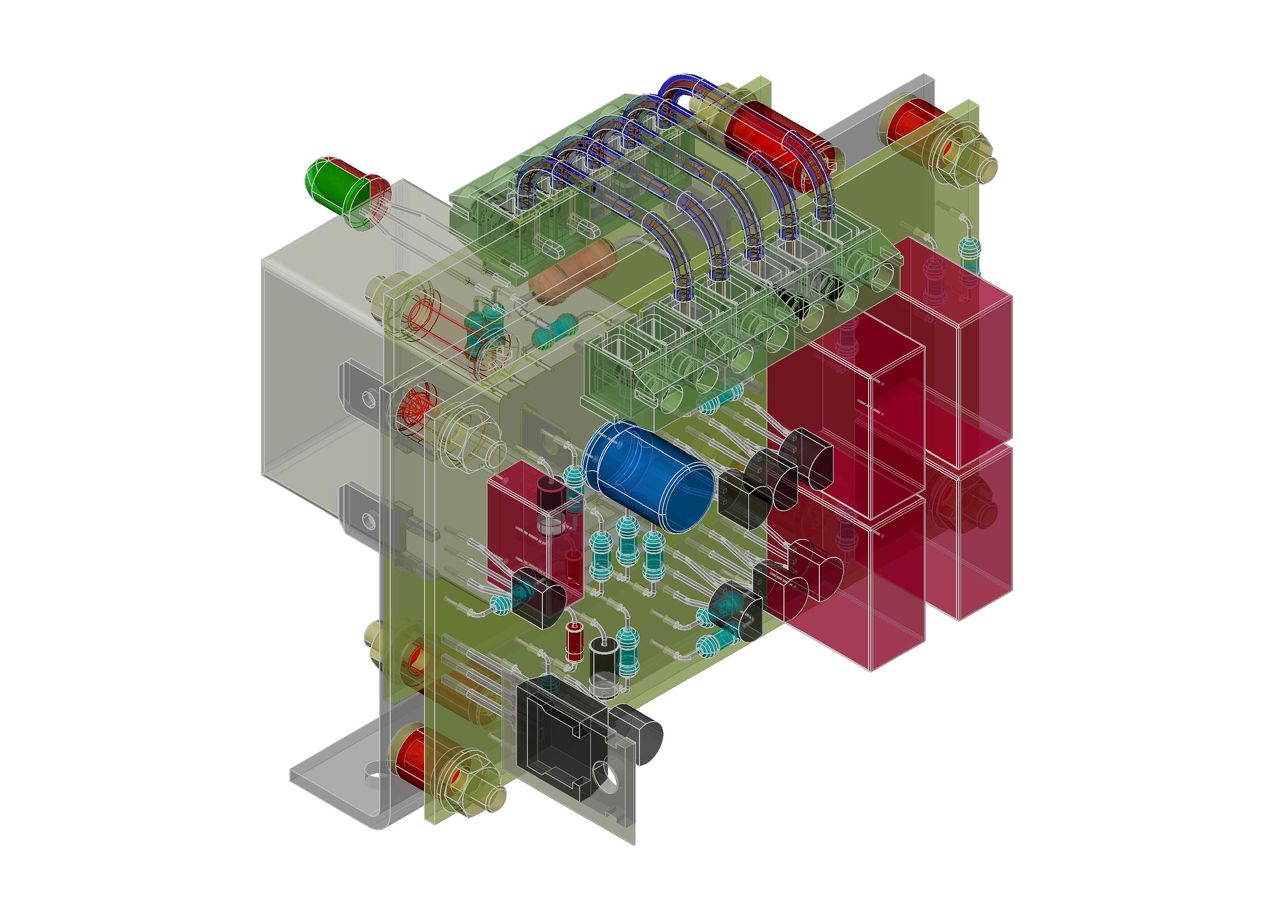

Több remek védelem elképzelés között, számos alkalommal említést kap Skori hangszóróvédelme is. Ennek többek között oka lehet az eredeti elgondolás, és a részletes leírás is.
A kapcsoláshoz a szerző saját panelterve nem érhető el, de egy fórumozó jóvoltából van egy letölthető lehetőség a hivatkozott linken is. Ezt Én most szeretném kiegészíteni egy másikkal, ami valójában 3 kombináció egy alapgondolatra. Az eredeti rajzhoz képest csak annyi változás van, hogy állapotjelző LED-eket is kapott a terv (ezt Reloop-nak köszönjük). A v1.1 és a v2.1 változat kétpaneles, ami azért lehet jó, mert változatos elhelyezést tesz lehetővé, illetve nagyon változatos lehet a reléválasztásunk, mert ehhez csak az egyik panelt kell módosítani. A két változatból az első huzalozott hangszóró csatlakozást tesz lehetővé, a második pedig közvetlenül a kimeneti csatlakozóra illeszkedik, ami az elektromos kötést és a mechanikai tartást is megoldja. A v3.1 változat szintén ugyanarra az alapgondolatra épül, de egypaneles megoldást kínál. Minden változat a nekem szimpatikus SZL RY relésorozat, két érintkezős típusára van optimalizálva. A terveket próbáltam térben is ábrázolni, amivel igyekszem ötleteket adni a kivitelezés szerintem követendő példáira. Egyik tervet sem próbáltam ki. Azokban lehet elírás, elkötés, ezért mindenképpen célszerű az építés előtt átnézni őket.
v1.1 verzió
v2.1 verzió
v3.1 változat
