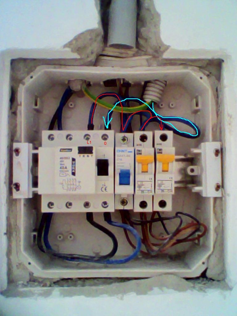

Villanytűzhelyhez kell áramot vinnem.Jelenleg 32A van,egy fázis.A jövőben bevezettetem a 3 fázist 3x16A-el.Most erre nincs pénz,addig így marad.A vezetéket (5x4 mm2,15m) már elhúztam a lakás biztosítéktáblájához.A képen látható a biztosítéktábla.A kérdés.A fázisvezető egyértelmű,azt bekötöm a Fí-relé után (25A "C"-s automata)A nullát nem tudom,hogy tudom bekötni.A védőföldet meg lehet itt csapolni?A nullát ráköthetem a Fí-relé nulla csatlakozójára? Köszi a választ! István
A nullát a fázis mellett találod és kék színű a vezeték és azt is az áramvédőkapcsoló utánról vedd le. A Védővezető a zöld-sárga, értelemszerűen azt meg arra kösd rá. A hozzászólás módosítva: Szept 14, 2014
Szerintem nem jó. A nulla és a földelés rendben van, de a tűzhelyhez kell még egy kismegszakító. Fázis a Fi-reléből a kismegszakítóba, majd annak másik feléről mehet a tűzhely felé.
Én csak azt írtam le, hogy a nullát hol találod. Persze, a fázisnak adj egy automatát.
Idézet: „A fázisvezető egyértelmű,azt bekötöm a Fí-relé után (25A "C"-s automata)” Így lesz.Anélkül nem akartam bekötni.
