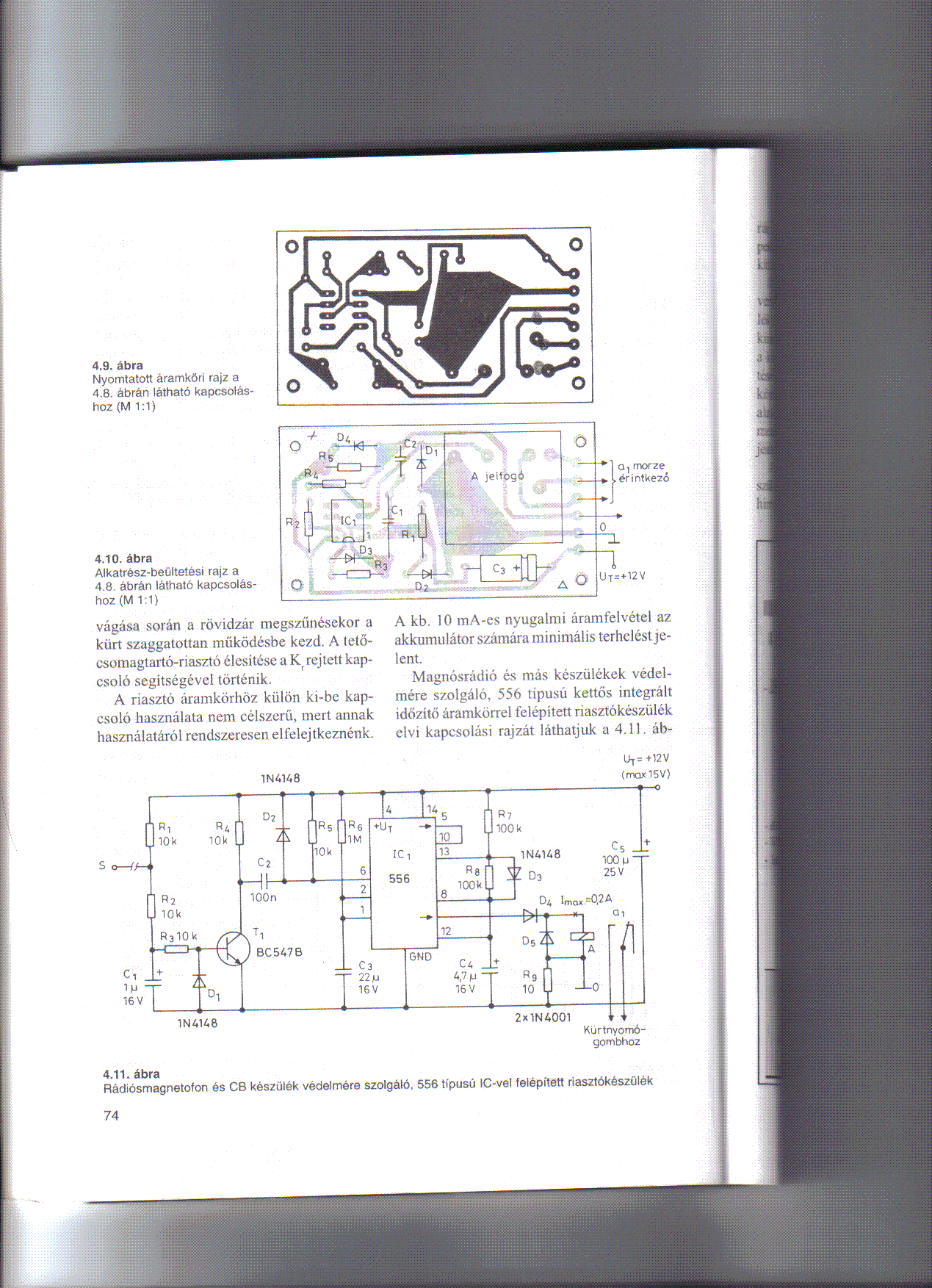

(#) Fery hozzászólása Nov 16, 2007 /
Találtam egy riasztó kapcsolási rajzot. Nekem nagyon tetszik, frappáns, egyszerü, könnyen után épithető, és tudja azt amit egy riasztónak tudni kell.
PIC-es. DE. A cikk végén a szerző irja,hogy küld felprogramozott PIC-et. Felhivtam. Sajnos azonban mivel ez egy 2001-es kiadású újság a szerzőnek nics már ilyen felprogramozott PIC-e sőt a programja sincs meg neki.
Nincs ez meg véletlenül valakinek ? Esetleg nem épitette meg valaki ? Ugyanis sajnos a program nélkül ez annyit ér mintha meg se épiteném.
Ebben kellene nekem némi segitség. Köszi.
