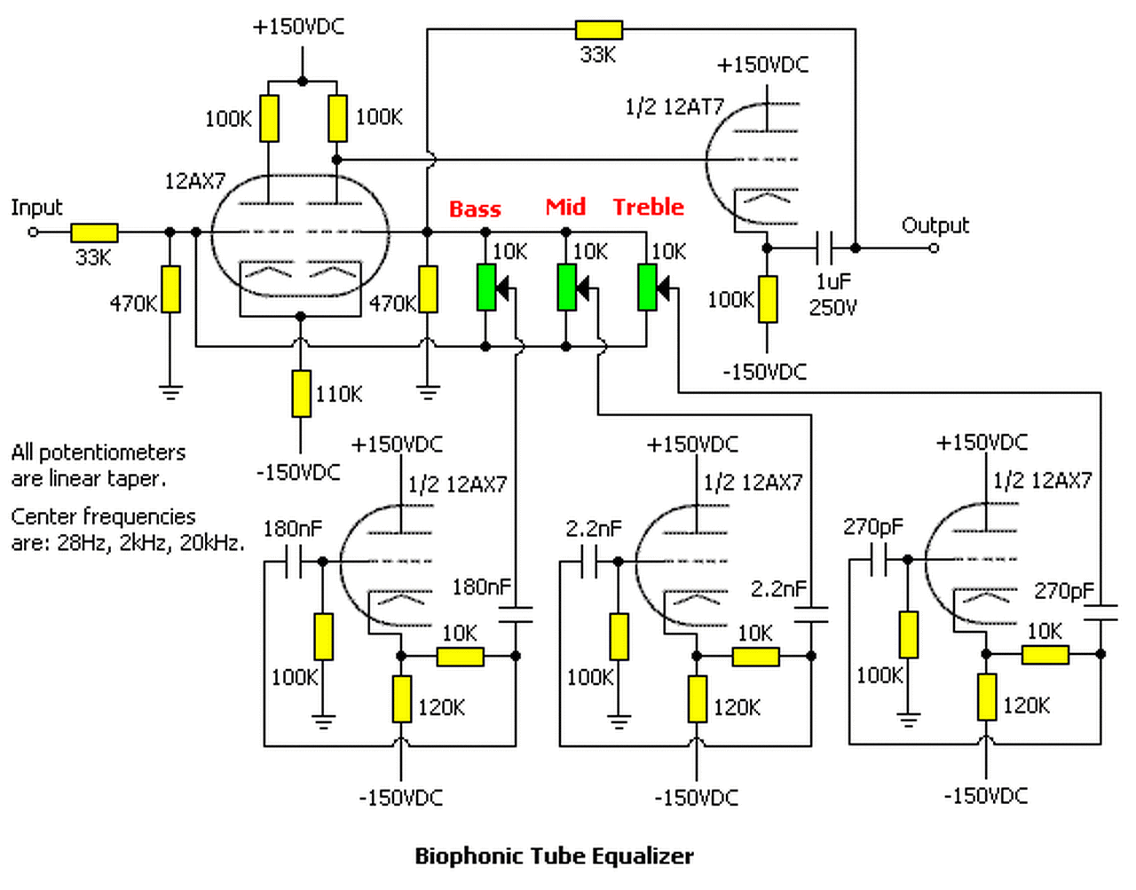

Erről mi a véleményetek? Menne ez másféle csővel is?
Tudjátok szeretnék hangszínszabályozót, egy különállónak meg retenetesen örülnék. (Line be-ki .) A hozzászólás módosítva: Szept 23, 2014
Ebbe
Mi lehet? Ez csak egy passzív elem, de valami ilyesmire gondoltam. Hogyan oldják meg, hogy mind a két oldalt szabályozzák egy darab EQ-val? Általában. A hozzászólás módosítva: Szept 23, 2014

Ha megnézed a közép-haladó DIY megvalósításokat, hangszínszabályzó még a szomszédjában sincs. Ellenben egy jó soksávos hangszínszabályozóval már csinálja az ember a zenét. Az eredetihez ugyan nem sok köze van, de van egy csomó gomb, amit tekergetni lehet és látá az Úr, hogy az jó... ![]() A hozzászólás módosítva: Szept 23, 2014
