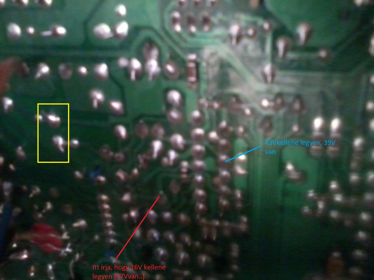

A TDA8350 tápfeszültségeit ellenőrizd a 4-es és a 8-as lábakon. Bővebben: Link.
A hozzászólás módosítva: Okt 21, 2014
Nem 4-7-et akartál írni?
4-7 között 37,9V van. Az Ic adatlapja szerint (ha jól olvasom) akkor max. 25V a megengedett.
Nem, mert a 7-es a GND. A 4-es és a 8-as a tápfeszültséglábak.
4-8-as lábak az antenna GND pontjához képest 0V.
Rosszul mértem elnézést!
4-es lábbon 37,7V (anterna GND) 8-as láb 39,0 (anterna GNG) A nyák feliratai alapján itt 16V (4-es láb) illetve 43V kellene legyen a 8-as lábon.

Utbaigazítást kérnék egy aránylag jólmüködö Videoton TV táp és sorvégfokozat feszültségeinek a beállításához, a kép és hang minőségileg jó, de a vizszintes méret nagy, a feliratozás kezdete és vége már nem látszik persze a kép ezen részei sem. Mérni sem tudok mert nem tudom az értékeket és viszonyitási pontokat. A vevő tipusa Videoton TS 3353 TXT. Előre is Köszönöm
Itt inkább a TDA8145-ös IC-vel felépített raszterkorrekció áramkörrel lehet gond. A korrekciós trimmerpotméterek hatástalanok?
Ha megteheted, akkor cseréld ki ezt az IC-t. A forrasztásokat és csatlakozókat ellenőrizted?
Megnézem, sikerül-e szereznem másik IC-t, de a többletfeszültség továbbra is gond! Azt, hogy kellene orvosolnom? Az IC 4. lába és a GND között lévő 35V elkon 37,7V mérhető (csoda, hogy nem halálozott még el).
Az első képen a nagy elko melletti 2 dióda megy egyenesen a +- lábakra, így gondolom a törtelfeszültség emelkedése a sortrafó előzőleges villámlásával lehet kapcsolatban. Esetleg, ha valahonnét lehetne lopni 16V feszt akkor egy IC csere és a sortrafó lábainak kiiktatása a körből lehet megoldaná a problémát. Vagy rossz irányba gondolkodom?
Szerintem a nagyobb tápfeszültség megy át a rossz IC-n keresztül a kisebb tápfeszültségre és ezért méred ezt a nagy értéket. Válaszd le a nagy tápfeszt és utána nézd meg, hogy hogyan alakulnak a feszültségek az IC-n.

Idézet: „Válaszd le a nagy tápfeszt és utána nézd meg, hogy hogyan alakulnak a feszültségek az IC-n.” Ezt hogy érted? A 39V (8. láb) azt szüntessem meg és úgy méregessek?

Eltávolítottam a 8-as lábról mindent (egy dióda és egy ellenállást) így a 4. lábon 15,1V merhető.
Akkor ezek szerint a hibás Ic miatt volt a nagy feszültség? Tehát ha sikerülne egy másik IC-t venni akkor nem halálozna el a nagy áram miatt?

Mitől alakulna ki nagy áram? Valószínű, hogy a sortrafó-villámlás tette tönkre az IC-t. Cseréld ki!

Arra , hogy ne csak egy cserélből álljon a javítás , hanem a hiba okozóját is meg kell keresni , mert akkor az új ic is tönkre fog menni.
Volt egy eredeti hiba, a sortrafó szikrázása. Ez meg lett oldva.

Egy nyilvánvaló hiba javításra került! Az a sorvégtrafó 20mm-es áthuzása volt, amit önmagába csapott bele. Ha a szikra pont abba a részbe csapott ami pont ezzel az IC-vel volt kapcsolatban akkor megvan miért ment tönkre.
Igen olvastam , de nem árt akkor sem az óvatosság .Mert lehet csak az volt a hiba okozója , de lehet , hogy még akad más is .Nem árt rendesen átnézni mindent.
Körülötte levő kondikat megmérve normálisnak tűnnek, ellenállások szint úgy. Bár van egy dióda ami még gyanús, de azt még majd szemügyre veszem.
