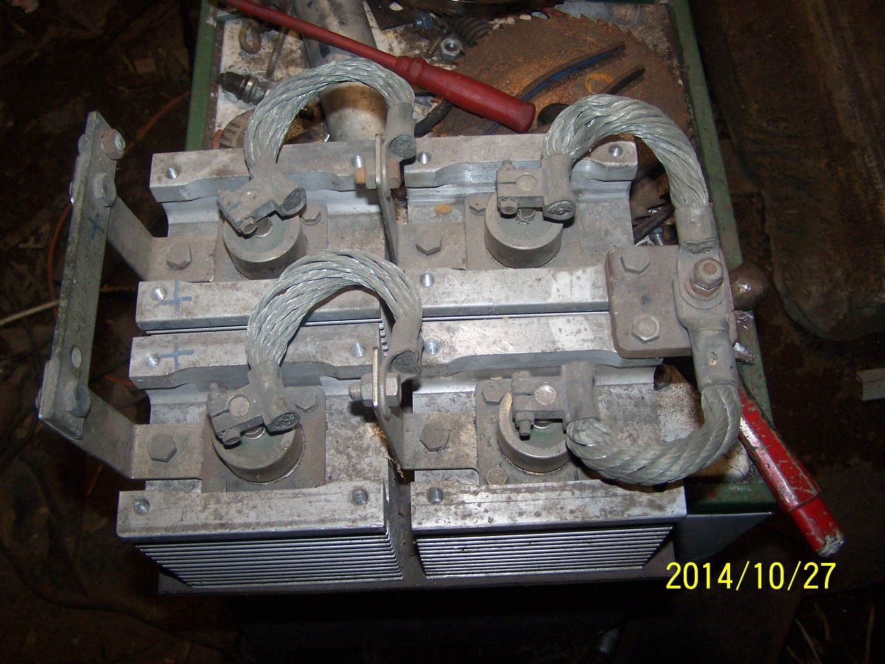

Kaptam egy ilyen graetzet és szeretném rákötni a hegesztőmre.Berajzolná valaki,hogy kell bekötni? Előre is köszönöm!
Milyen hegesztőre akarod , minek akarod rárakni?
Co hegesztőm van és kb. az egyenirányító egység ment gallyra benne.(de nem ilyen volt benne)
Értem, azért azt is jó lenne tudni hogy a régi híd milyen volt grace híd, vagy egyutas kétütemű, ez azért fontos mert az egyik verziónál 2 másiknál 3 vezeték jön a trafóról.
Jó lenne egy kép, amúgy berajzoltam hogy ezt a hidat hogy kell bekötni, remélem érthető a kép.
A trafóról két vezeték jön,egyébként autógenerátor diódákból volt összetákolva.
A váltófeszt mindegy melyiket-hová? Egyébként értem és Köszönöm! A hozzászólás módosítva: Okt 27, 2014
Igen a trafóról jövő kettő szálat nem gond ha felcseréled mivel váltó feszültség, csak arra figyelj hogy oda kösd ahova rajzoltam középre.
Még annyit, NAGYON figyelj oda, ha valamit elnézel akkor hamar olvad a szigetelés és akár tűz is lehet, ha valami nem biztos kérj segítséget!!! A hozzászólás módosítva: Okt 27, 2014
