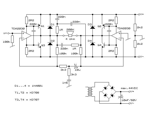

(#) Bboy_Atis hozzászólása Jan 25, 2008 /
Hello mindenki!
Szerintem már sokan láttátok ezt a kapcsolást.
Szeretném megépíteni,de nemtudom honnan szerezhetném be ezeket kd tranyókat. Vagy lehetne valamivel helyettesíteni?
Ha már volt téma,akkor tényleg bocsi,de csak annyit várok, hogy érdemes-e gondolkozni rajta, vagy hagyjam a fenébe.
Köszi előre is!
(#) lamalas válasza Bboy_Atis hozzászólására (») Jan 25, 2008 /
Udv,
Szerintem ne kinlodj ezzel a kapcsolassal. Annyi mas jobb erosito van ezen kivul! Sokan panaszkodtak mar erre a hidalt, taparamvezerelt kapcsolasra, hogy gerjedekeny, instabil stb. En javitasra kaptam egyet még regen, de a tulaj inkabb egy masik erositot kert helyette en meg szetszedtem ezt, mert nem volt kedvem vele foglalkozni ... masik erositot epitettem helyette. Mellesleg soha nem volt 200W-ra szuksegem
(#) Bboy_Atis válasza lamalas hozzászólására (») Jan 26, 2008 /
Tudod van két tda 2030-am és szerettem volna olcsón valami kis teljesítményt kreálni.
A legnagyobb amit ezzel az ic.-vel láttam,az 40 w-os kapcsolás (a 200-on kívül persze).
Van esetleg valami olyan kapcsolás, ami több ilyen ic-ből áll? Egy monó erősítőt szeretnék csinálni,ami meghajtana egy Pio tsw305f mélyet.
A sok tranyós erősítőkkel nem vok kibékülve,mert sose akarnak működni, aztán a hibakeresés meg ajjajj ne is beszéljünk róla.
Mit ajánlanál?
(#) lamalas válasza Bboy_Atis hozzászólására (») Jan 26, 2008 /
Ugy latom az igenyeid es a lehetosegeid kicsit ellentmondasosak. 2db TDA2030-as IC-vel mindenfele kulso aktiv alkatresz nelkul (hogy egyszeru maradjon a kapcsolas) csak egy hidalt erositot lehet kesziteni aminek a max. teljesitmenye kb. 25-30W lesz 8ohmos terhelesre. Ha kulso tranyokkal megspekeled ezt a kapcsolast, akkor nagyobb teljesitmenyt is ki lehet szedni belole, de ahogy irtam ezek az erositok elegge instabilak. A kerdes az, hogy hol hasznalnad az erosito?
- Kocsiba? akkor valami olyan IC-t nezz ami kocsiba valo es a tapfeszultsege 12V koruli
- Otthonra? atlagos zenehallgatasra, hazimozihoz sub-erositonek eleg a hidalt TDA2030
- Bulizni? akkor mondjuk szinten TDA de valaszd a 7294 est es ha nagyobb teljesitmenyt akarsz akkor hidba kothetsz 2db ilyen IC-t

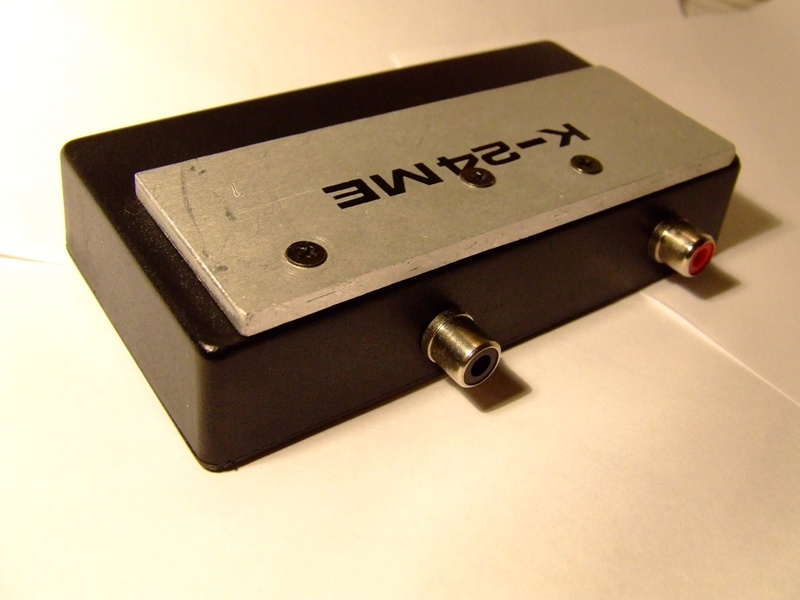

(#) Steven19 hozzászólása Feb 1, 2008 /
Nah szevasztok srácok! Ha érdekel titeket az én TDA2030A-val épitett erősitőm hát akkor itt van 1 kép izelitőnek ez még csak a külseje ami magáért beszél 3 év eredménye, de majd holnap délután teszek fel eggy csomó képet. De azokon már a belseje is látszani fog. Jah és az alsó készülékről van szó mert a készülék a rendeltetési helyén lett elkapva, éppen dolgozott a kicsike.Nah helló
U.i.: Jah az erősitő alatt kicsitt látszik hogy keveset vagyok otthon mostanában kevés por rakodott alá de majd máskor jobb lessz meg most amellett ezer dolgom van igy nem érek rá ezzel foglalkozni olyan sűrűn hogy ne látszódjék.Igy ezt ne vegyétek figyelembe.

(#) Steven19 hozzászólása Feb 2, 2008 /
Szép napot mindenkinek! Nah és mi a véleményetek az előző hozzászólásomhoz csatolt képről??
(#) szabi83 válasza Steven19 hozzászólására (») Feb 2, 2008 /
annyi, hogy ez nem a ki mit épített téma,másrészt, a belső izgalmasabb :hehe:
(#) Steven19 válasza szabi83 hozzászólására (») Feb 2, 2008 /
Helló Szabi!Azért gondoltam hogy ide vágó téma mert ugye TDA2030A van benne kivülről igy néz ki másrészt ez a kép tegnap este készült csak már nem volt kedvem szétszedni hogy bemutassam az egészet teljes mértékben de olyan 1 óra múlva teszek fel teljes fotóalbumot rolla mármint a belsejéről. Egyébként tudom hogy ez nem a "Ki mit épitett?" téma csak gondoltam az idevágó képeket nem oda dobálom be hogy ott ömlesztve legyen mindenféle. Mert ugye ebben a készülékben a témához kapcsolódó alkatrészek lettek beépitve mint a kép neve is tükrözi amiben az is benne van hogy előfoknak az egyszerűség kedvéért LM1036N-et használtam a hely korlátozottsága miatt.Nah Helló
