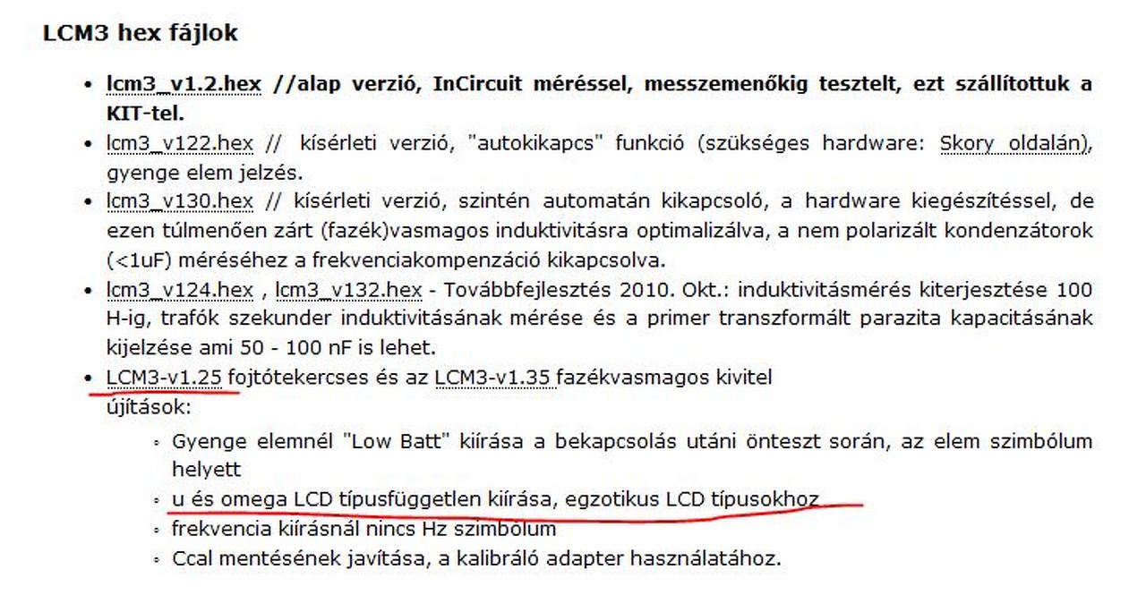

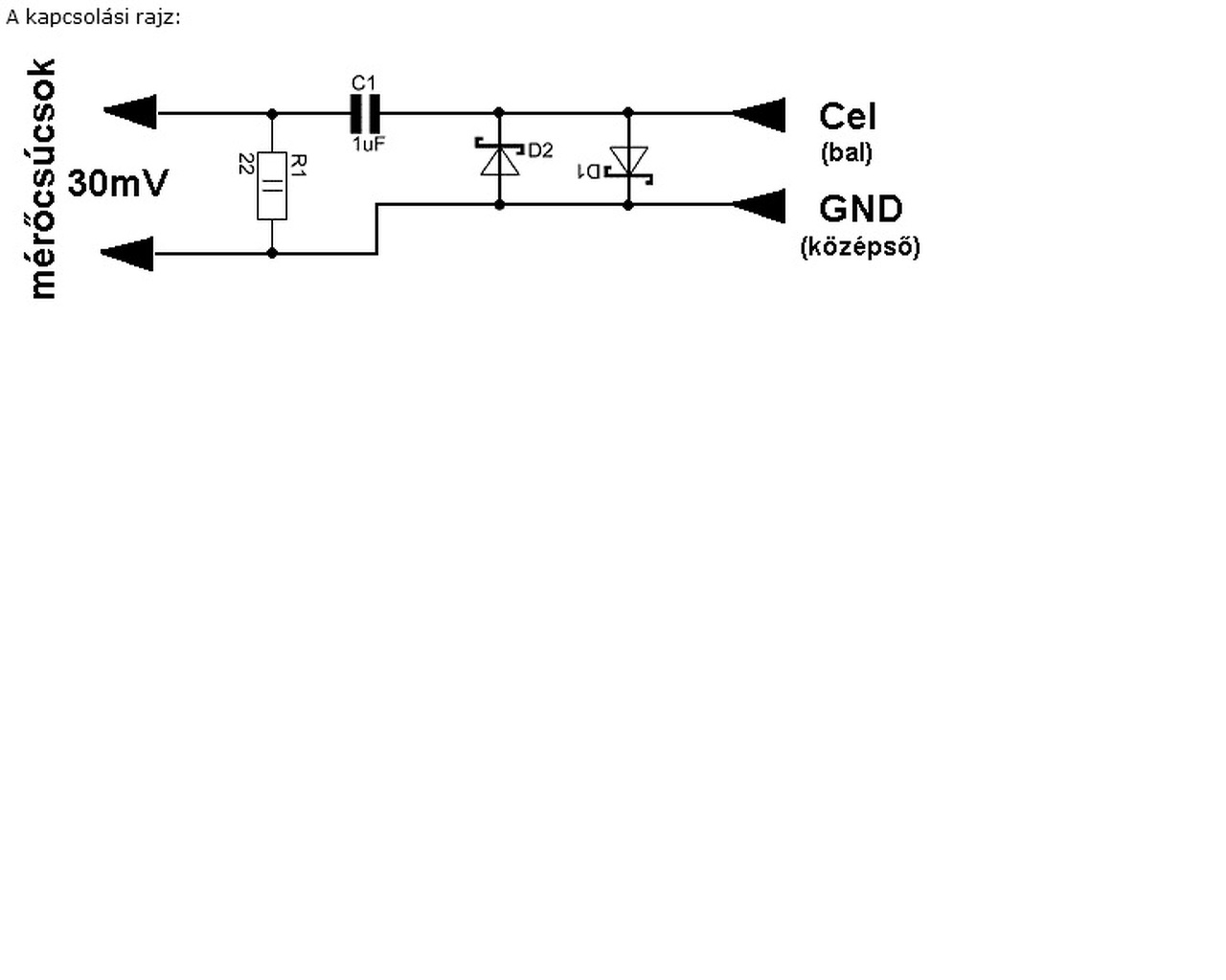

Egy kérdésem volna csak, mert most dobozolom befele az LCM3-mat, és szűkségem volna a D1, D2-es diódák típusára, oda milyen dióda kellene?. ( schottky dióda de milyen?) A hozzászólás módosítva: Szept 11, 2014
pl. BAT85
1N5822 3 A-s megfelel és olcsó

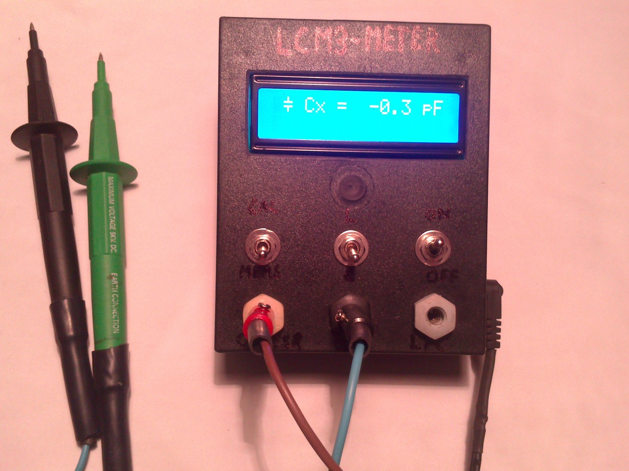

Készen lett a gép, be is dobozoltam, működik tökéletesen, kivéve annyit hogy mikor kondenzátort mérek mondjuk egy 2,2µF-ost akkor a mikro betű helyett valami más betűt ír ki, ezt nem lehet ki javítani valahogy?.
Vagy átírod a programot , vagy keresel hozzá másik kijelzőt, ami tudja ezeket a spec karaktereket, vagy megbarátkozol ezzel a kis szépséghibával.

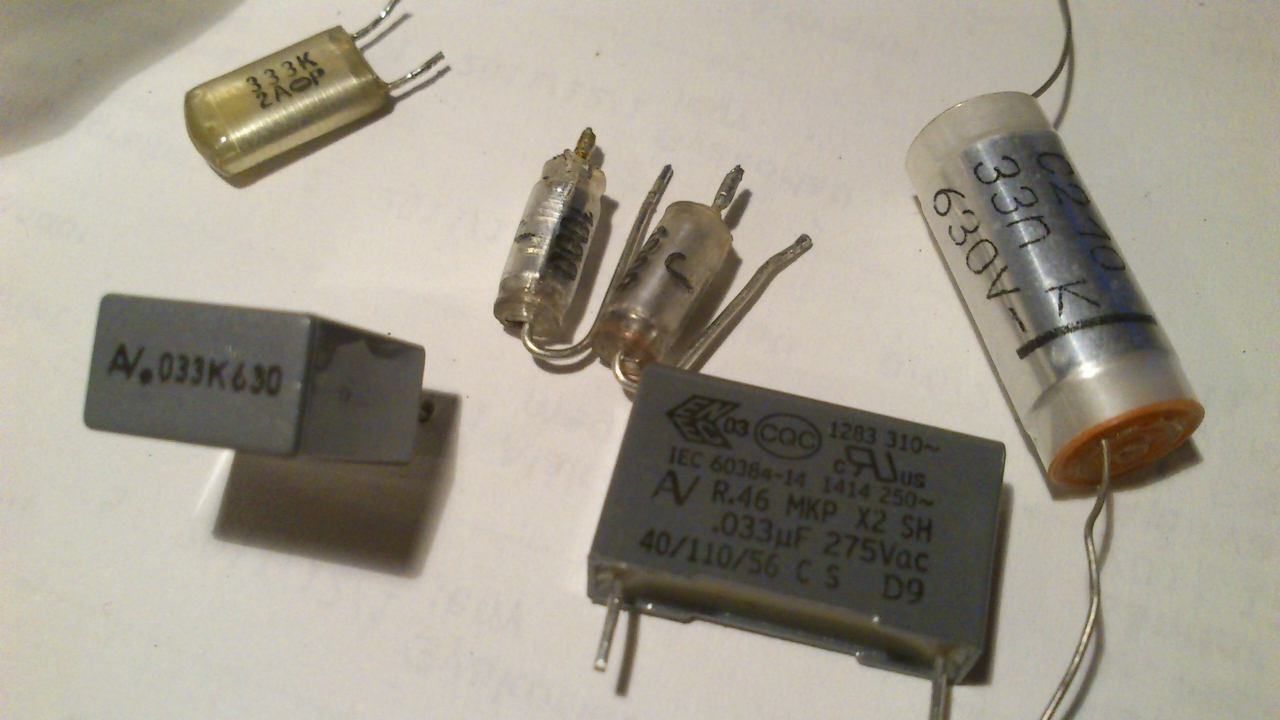

LCM3 műszer ügyében kérnék segítséget. 2 hónap "nyaralás" után végre ismét lett egy kis időm és gondoltam megépítem az LCM3-at. Szóval az 1nF-os és 33nF-os kondik ügyében szeretnék tájékozódni, hogy milyet érdemes használni illetve hol lehet beszerezni őket? Összekapartam néhányat szerintetek ezek közül mi használható? A 2 db szürke közül az egyik egy x2-es a másik egy elvileg jobb minőségű talán 5 vagy 10%-os, csak persze annak a lábtávolsága nem igazán jó. A másik 4 átlátszóról nem tudok sokat, hogy az most polisztirol vagy polietilén én nem tudom. A kicsikre 1000J van ráírva (5%-osak). 1nF-ban van 10%-os olyan lapított kivitelbe mint a 33nF, de az szerintem polietilén ami nem túl jó.

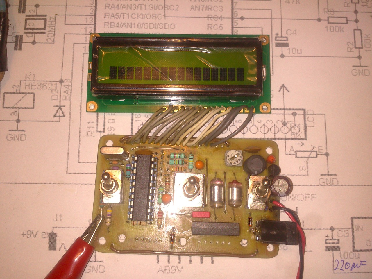

Milyen hibát követhettem el? Megépítettem az LCM3-at, de csak az egyik sorban világítanak a kijelzőnek a pont így, mint a másik fórumtársunknak: Bővebben: Link Leellenőriztem a kijelzőm kompatibilis (direkt így vettem egy sráctól a itt a HE-n..)
A kijelződ csak tápot kap, vezérlést nem. Lehet elkötés: rossz a kijelző bekötése (sorrend, vagy forrasztási hiba), lehet a PIC program hibája is: nincs programozva, vagy hibásan - v. részben van csak programozva, és lehet PIC körüli hardwer hiba is: PIC, vagy kvarc, vagy a kondija.
Köszönöm a tippeket, holnap rájuk lesek. A PIC program hiba kilőve, most este beleraktam 2x 2 különböző verziót is, vissza is olvastam őket, szóval ott nem lehet gond. A PIC-et is újan vettem ahogyan a kvarcot is. A többi esélyes.
Ha szkópod van, érdemes rálesni a kvarcra, jár-e, és mennyivel? Az LCD vezérlő és adat lábain van-e mozgás?
A másik módszer, hogy bekapcsoláskor fülelsz, mert a reed relé pici kattanása hallható bekapcsolás után kb. 1-2 másodperccel. Ha ez OK, akkor a PIC dolgozik, fut a program.
Szkópom sajnos nincs, de a relére rá fogok hallgatni.
