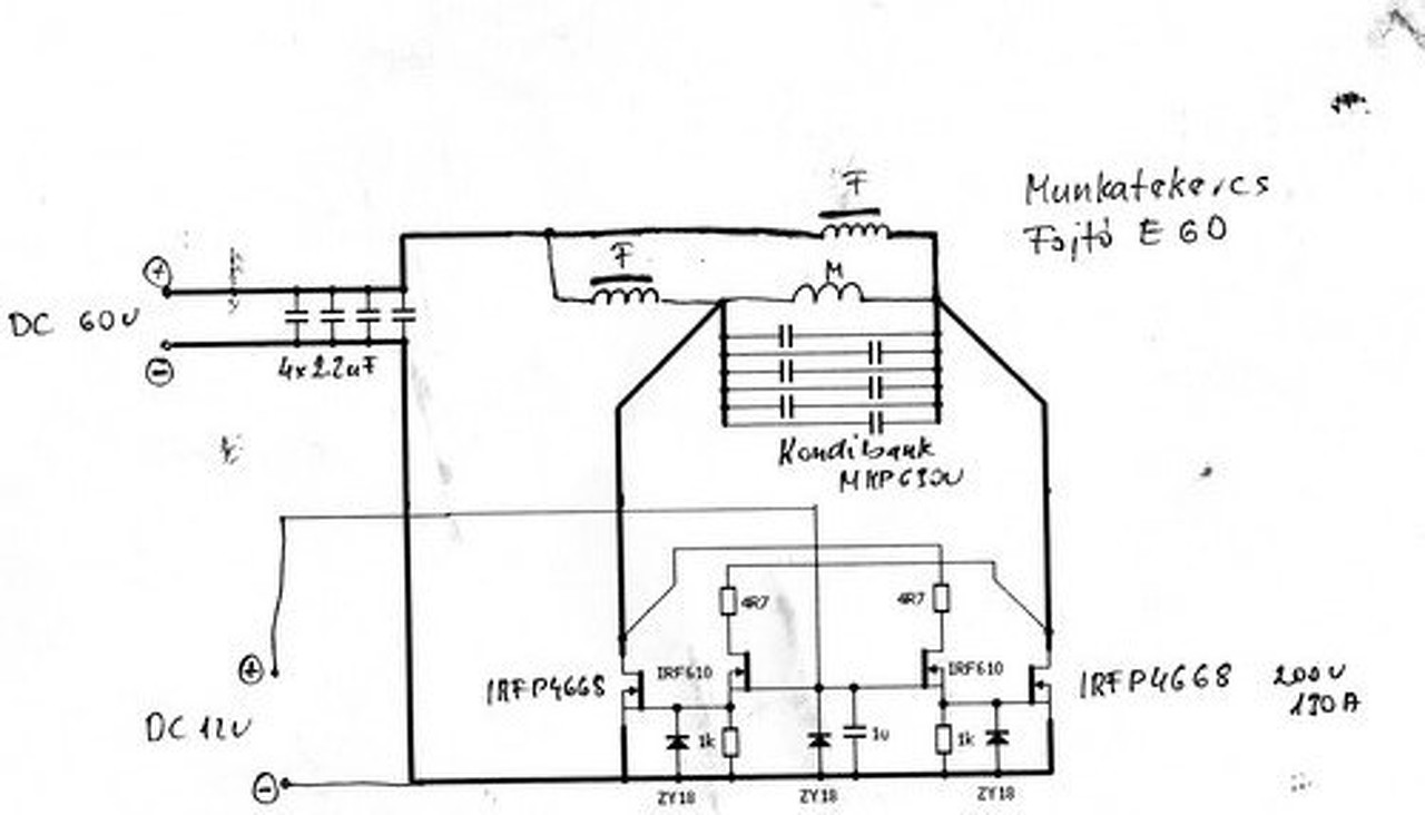

Üdv mindenkinek!
Találtam 2 hevítő rajzot. Szeretnék tanácsot kérni, hogy helyik megépítése lenne a célszerűbb. Nekem jobban tetszik amiben 2 fojtótekercs van és nincs középkivezetés a munkatekercsen. Hány menetes legyen a munkatekercs? Melyik áramkör a hatékonyabb? Válaszokat előre is köszönöm!
Én mind a kettőt megépítettem. A két fojtós jobb,cserélhető a munkatekercs. A működő készülékről van videó. Bővebben: Link A hozzászólás módosítva: Feb 21, 2015
Az elmúlt hétvégén ,kisérleteztem Pimi9 két fojtós változatával,de egy fojtóval is próbáltam annó.Bővebben: Link
Köszönöm a válaszokat. Még egy kérdésem lenne: A kétfojtós változatban az egyik fojtót mindig testeli az egyik fet és az áramnak két útja van. A fojtón és a munkatekercsen is folyik áram. Az egyfojtós változatban pedig az összes áram a munkatekercsen folyik át. Így a kétfojtós változatban kárba megy az energia egy része, nem? Vagy nagyfrekvencián ennek nincs jelentősége?
Találtam itthon IXGQ90N33TCD1 feteket. Az jó a hevítőhöz? Ha jól néztem a katalógust akkor 300V 75A Kisebbik fetnek pedig találtam STF7NK30Z vagy GP70N33
A meghajtó elektronikáról lehet tudni valamit? |
