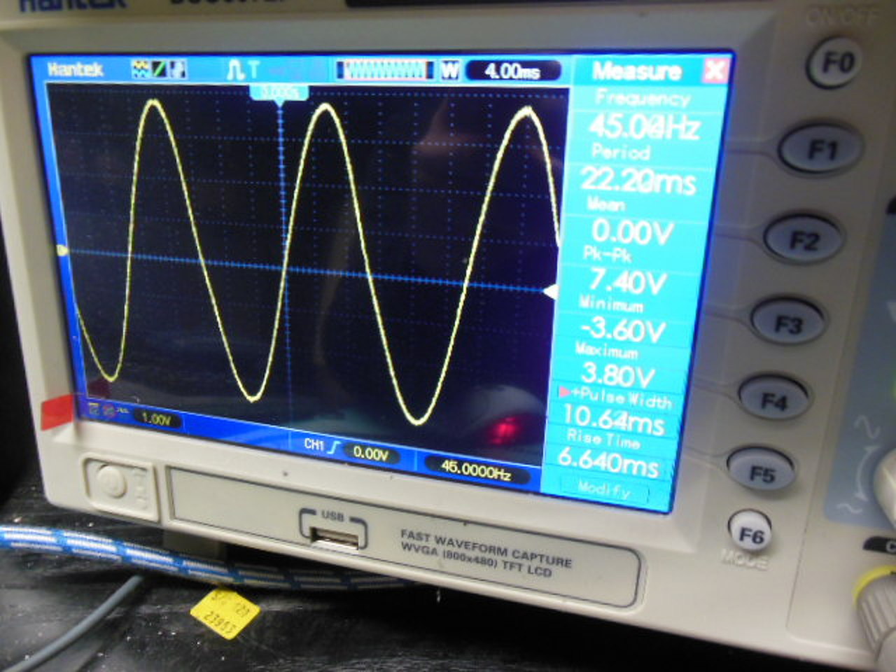

Hogyan tudom kimérni, hogy melyik a kimenő pozitív illetve negatív kimenete a hangdobozok felé? Ha nem polaritáshelyesen kötöm, akkor 0dB szintnél begerjed az erősítő. Nincs olyan dobozom, amin fel lenne tűntetve. Mindíg cserélgetéssel állapítom meg a helyes áramirányt. Amúgy nagyon szép hangja van. Nyitott bemenetnél full halgerőnél sem hallani semmi zajt. Teljesen csendes. Mekkora teljesítményű lehet így ez az összeállítás? , általánosságban mekkora frekvenciaátmenettel dolgozhat?
A kimenő primer tekercsének kezdete ( a vashoz közelebbi) a tápegységre, a vége (a vashoz távolabbi) pedig az anódra megy. Szekunder oldal tekercsének kezdete ( a vashoz közelebbi) a negatív, a vége (a vashoz távolabbi) pedig a pozitív. Javulhat az átvitel, ha felcseréled az azonos oldalon lévő tekercsek végeit, de ebben az esetben ezt a primer, és a szekunder oldalon is el kell végezni.
Najó, elismerem hülye volt a kérdés. Egy gombelemmel megnéztem melyik a pozitív bemenete a doboznak. Ha nem lenne dobozom hogy állapíthanám meg?
Idézet: „Hogyan tudom kimérni, hogy melyik a kimenő pozitív illetve negatív kimenete a hangdobozok felé?” A válasz erre a kérdésedre szól. A hangfalnál meg jó az elemes trükk.
Frekvenciaátvitelt lehet mérni, teljesítményt mérni, abból számolni is lehet.
Először a kimeneteket pontosítom rajta, hogy megfelelő helyen legyenek.
Másodjára szívesen lemérném, hogy mekkora frekvenziával sugároz, de ehhez a segítséged szeretném kérni. Tudjátok nem vagyok szakmabéli, csak szeretek ezzel foglalkozni. Minap letöltöttem egy jelgenerátor progit. Tudom, ez hangkártya függő, de megpróbálhatnék azzal "főzni". Holnap ismét indulok vissza németországba. Nagyon töröm a fejem, hogy magammalviszem. Szeretnék egy nagyobbat építeni (EL34) . LEhet beáldoznám ezt a továbbfejlődés oltárán. Ezért is kellenének az adatai.... Tudjátok (ti tanácsoltátok), csak szépen fokozatosan - ahogy a csillag megy az égen..
Mostmár jó a polaritás, egyik felét át kellett variálni.
Frekvenciáját hogyan tudom mérni? Amit tapasztaltam hallásra, (szinusz) 30Hz nél -3dB felett torzít 40Hz nél 0 db felett 50Hz től +1 db felett 200Hz től +1,5db felett Innen már nem -hallani- torzítást 5000Hz től max 0dB a kivezérlés 10000Hz -3dB 15000Hz -6dB 18000Hz -8dB E felett elhallgat.. Gondolom ez hangsugárzó kérdése is. Meg nem fülre kellene mérnem. Szkópom van.. A hozzászólás módosítva: Nov 13, 2014
Egy normális kimenő, tetőesés nélküli szinuszos átvitele 10Hz -30kHz, legalábbis illene tudnia, amire a rádió, TV, és egyéb kimenők nem alkalmasak. A négyszögjelet azért nem említem, mert több gyári erősítőé is elég gyatra, viszont ettől még jó lehet. Gondolok itt a CD lejátszókra. 20Hz - 20kHz -ig olyan gyönyörű, mint az álom, öröm ránézni, a bakelitlejátszóhoz képest, viszont hangzásban meg fényévekre lemarad.
Sok vas, és menetszám, ez a mély hangok titka. Nem kell mindenféle flikk-flakk ( mflogi fórumtársunk rajzára gondolok) a kimenő méretének kicsinyítésére, ráadásul torzítással dúsítva. Ehhez elég lenne a légrés csökkentése is. 1kHz szinusszal nézhető. Tegyük fel, hogy a szkópon, az erősítő teljes kivezérlésénél hat egész, akkor ugyan akkora kell lennie 10Hz és 30kHz -nél is. Ha esik a mérete, akkor ott az átvitel már gyengébb. A számítógépes program 20kHz -ig működik, de jó négyszöget nem mindegyiktől várhatunk. Ez nagyon behatárolja a "mozgásteredet".
Frekvenciaátvitelt mindig azonos bemenő jelerősséggel nézünk, mert úgy hiteles.
Na felkelt a gyerek.
![]() 0dB kivezérléssel ezeket mértem. Alacsonyabb frekvenciákat jobban átviszi ahogy nézem, 20kHz nél meg nemtud többet a hangkártyám. Szóval kimértem a pc határait... Izgi. Mondhatom azt, hogy 45Hz től 20.000Hz ++ teljesít? , vagy tudna ez többet is, csak az integrált hangkártyám a határa. A hozzászólás módosítva: Nov 13, 2014
Utolsó méréseim. Amit igazából a kivezérlésjelzőnél láttam.
Beállítottam a kivezérlést 0dB-re. Addíg csökkentettem a frekvenciát, még nem kezdett el kevesebbet mutatni. Ez 26Hz. Na szóval most körbejártam az ördögi körét ennek a torzításos kivezérléses szűzmáriának. Bocs, hogy majdnem egy oldalt telefirkákltam. Proli007 kösz a cikket.!
Ezért lenne jó műterheléssel mérni, a hangszóró nagyon bezavar, szkópos mérésre alkalmatlan.
