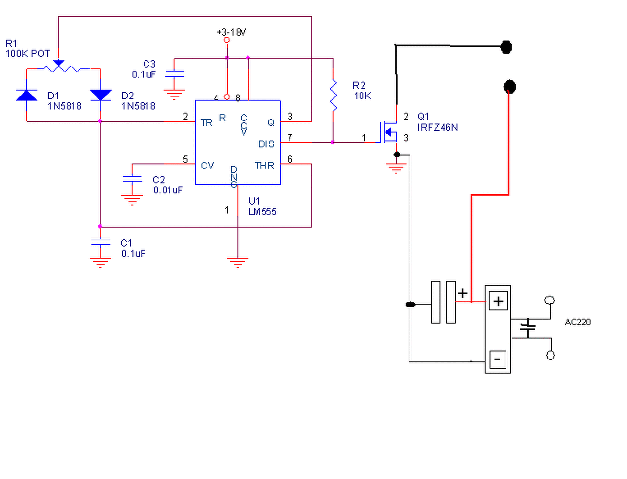

(#) djloui hozzászólása Nov 21, 2014 /
Sziasztok, 180V 3,2A DC motor fokozatmentes vezérlésére kellene valami megoldás.
Többen ajánlották 555 ic-t astabil-al vezéreljek IRF840 FET-et.
Azt úgy is megtehetném hogy 220-at egyenirányítom és azt kapcsolja a FET a motorra, persze úgy megoldva hogy 180V-nál ne legyen több?

(#) djloui hozzászólása Nov 22, 2014 /
A mellékelt kapcsolást összedobtam lengőbe csak IRFP840-el, és ugye az egyenirányított 220, a fet teljesen zárlatos lett a bekapcsolásnál, pedig a kapcsolás működik.
Valahogy meg kellene oldanom óriás trafók nélkül, mert az eredeti megoldás is valami ilyesmi volt, ez egyébként egy un. (FLABeLOS) gép utánzat aminek nincs meg a vezérlő része csak a mechanika és a motor. Trafóról szépen megy csak kellenének fokozatok.

(#) Sebi válasza djloui hozzászólására (») Nov 22, 2014 /
Motorra kell antiparalel dióda és biztosítani kell, hogy alacsony fesszel induljon.
A kísérletezéshez köss sorba a betáppal egy vasalót....
A hozzászólás módosítva: Nov 22, 2014
(#) djloui válasza Sebi hozzászólására (») Nov 22, 2014 /
A +- között lévő dióda volt eredetileg a táp panelján többé kevésbé azt használtam, azon van egyenirányító kondi és a fet is. Az nem lehetett gond h az 555 negatív tápja a főtáp negatívjával együtt volt?
Ha nem lenne összekötve, nem is működhetne...
Elindult a motor, vagy hirtelen halál volt?
Nem kötöttem rá a motort, csak mértem. Elégett a bizti, utána viszont amig a kondiban volt 300V körül tudtam szabályozni a kimenetet, utána tettem másik biztit akkor leverte már a kismegszakítót és a fetnek is annyi lett.
Nade hova folyt a sok amper a motor nélkül?!
Lerajzolom hogy volt bekötve.
Így kötöttem be, a fet a képen nem az 840 volt benne.

(#) proli007 válasza djloui hozzászólására (») Nov 22, 2014 /
Hello! Ez biztos nem így volt, mert ettől még nem ment volna tönkre semmi. Így az áramkörnek semmiköze a hálózathoz, mindössze a GND van összekötve vele. De kérdés mit mértél, és mivel, ha nem is volt terhelés a Fet-en..
(#) djloui válasza proli007 hozzászólására (») Nov 22, 2014 /
Akkor talán rosszul mértem a fetet mert bontott volt és már eleve is rossz lehetett. Bár ha zárlatos észre veszem és a szakadást is akkor valami csak nem volt jól. Az a baj 840-em nincs itthon de kisebbel és kisebb feszültséggel tudok próbálkozni hogy működik vagy sem.
Nem áramot mértél véletlenül a Motor kiment helyén? Vagy esetleg a tápegységed volt földelt, ami táplálta az 555-öt?
Mert így maximum a pufferkondi tudja tönkretenni az egyenirányítót. Aztán mehetnek a biztik kifelé szép sorba. De ha a kimeneten nem volt semmi, akkor a Fet, abba nem pusztulhatott bele.
Az 555 tápja biztosan nem volt földelt. Az egyenirányító működik. Most megpróbálom egy 540-el kis feszültséggel.
Legalább egy izzót tegyél a motor helyére. Mert különben nincs mit méregetni-próbálni.
(#) djloui válasza proli007 hozzászólására (») Nov 24, 2014 /
Szia, összeraktam másik fettel kis feszültséggel kipróbáltam teljesen jól megy viszont a motoron hallani egy visító hangot gondolom ez az a freki ami az IC-ből jön, minél közelebb vagyok a 0-hoz annál hangosabb.
(#) proli007 válasza djloui hozzászólására (») Nov 24, 2014 /
Természetesen ez a PWM frekvenciája. De hogy mekkora a megfelelő, az motor válogatja. A Fet-nek meg az a legjobb, ha minél alacsonyabb. Hiszen úgy a legkevesebb az átkapcsolás egy időegység alatt. Próba cseresznye..

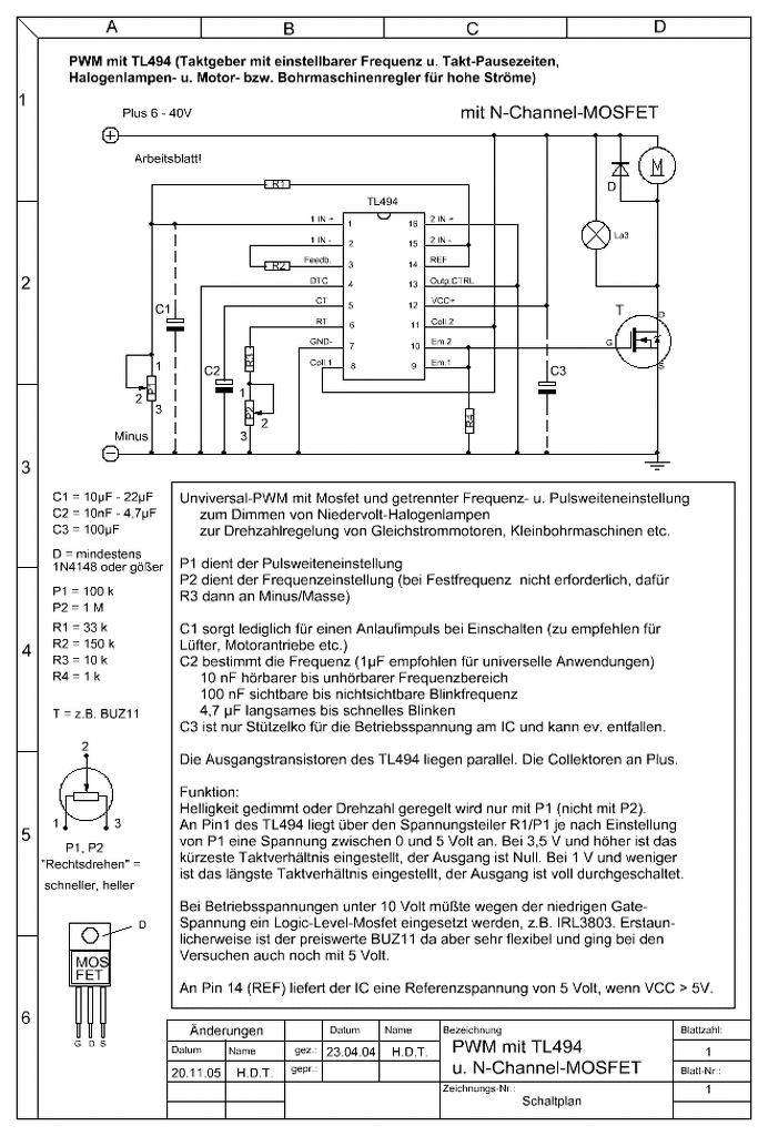

(#) mr.Cara hozzászólása Nov 27, 2014 /
Hello ! Ismét egy segítség kérés . Elkészítettem egy PWM vezérlőt TL494-vel . Beállított kollégám egy fordulatot , lekapcsol . Azután bekapcsoláskor a moci túlpörög, majd vissza áll a beállított fordulatra. Ezzel a túlpörgéssel nem vagyok kibékülve. 12V-ról üzemel a szerkezet. Tud rá valaki megoldást ?
(#) proli007 válasza mr.Cara hozzászólására (») Nov 27, 2014 /
Hello! Használhatod pld. a DT lábat (mint a PC tápban is teszik.) Egy kondival felhúzod a referenciára, egy ellenállással meg a GND-re. Az RC időállandót meg úgy választod meg, ahogy indítani szeretnéd.
