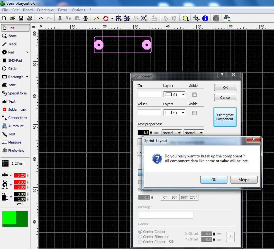

Az lenne a kérdésem hogy hogy tudok szét választani egy alkatrészt a forszemjeire? úgy értem az egyik lábát teliföldre akarom a másikat nem.
Akár többszörösen is össze van zárva.
A hozzászólás módosítva: Nov 18, 2014
Igen, ezt olvastam én is és próbáltam is csak hiába kattintok az alkatrészre a lakat ikon nem válik aktiválhatóvá és nem tudok rá kattintani hogy szeparálja az alkatrészt.
Ha 5-öst használsz akkor:
Solder mask/ majd jobb egérrel katt a kiválasztott forrszemre/majd a thermal pad bepipál. Persze előtte legyen bekapcsolva a teliföld.
Nem jók fogsz hozzá. Írtam pár sort a kezelésről Alkotó-s szemszögből. Ebben egyértelműen benne van.

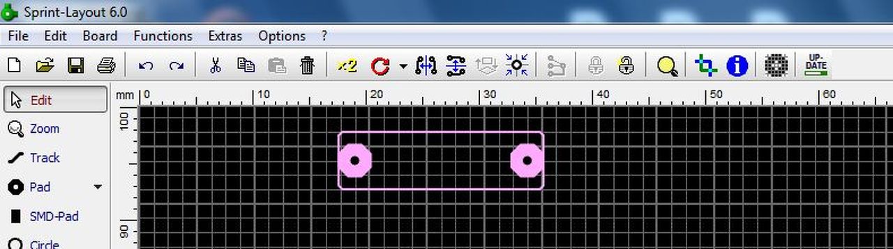

Azt tételezem fel, hogy mikor feltetted az alkatrészt, akkor a "komponens listába" is behelyezted (nem vetted ki ezt a pipát az alktrész választó ablakban). A képek alapján járj el, és akkor kikerül onnan, így szerkeszthető lesz. 1 kép: jobb egér az alaktrészen és "component" 2 kép: "disintegrate" 3 kép: engeded neki 4 kép: aktív lett a szétlakatoló A hozzászólás módosítva: Nov 18, 2014
Igen, sikerült!!! Köszönöm! Egy észrevételt megjegyeznék ami nincs benne a leírásodban, "vagy csak én vagyok nagyon hülye" " ha azt akarja az ember hogy a teliföldnek a távolsága a vezetősávtól vagy a forrpontoktól az Ő szájaíze szerint történjen akkor az összes alkatrész ki kell jelölnie 'CTRL-A' mert csak úgy tud változtatni a méreten." Csak azért írom mert ez volt a másik problémám amivel küszködtem, és a leírásban nem találtam. Ha benne van akkor elnézést kérek és ez az figyelmetlenségem hogy nem vettem észre.

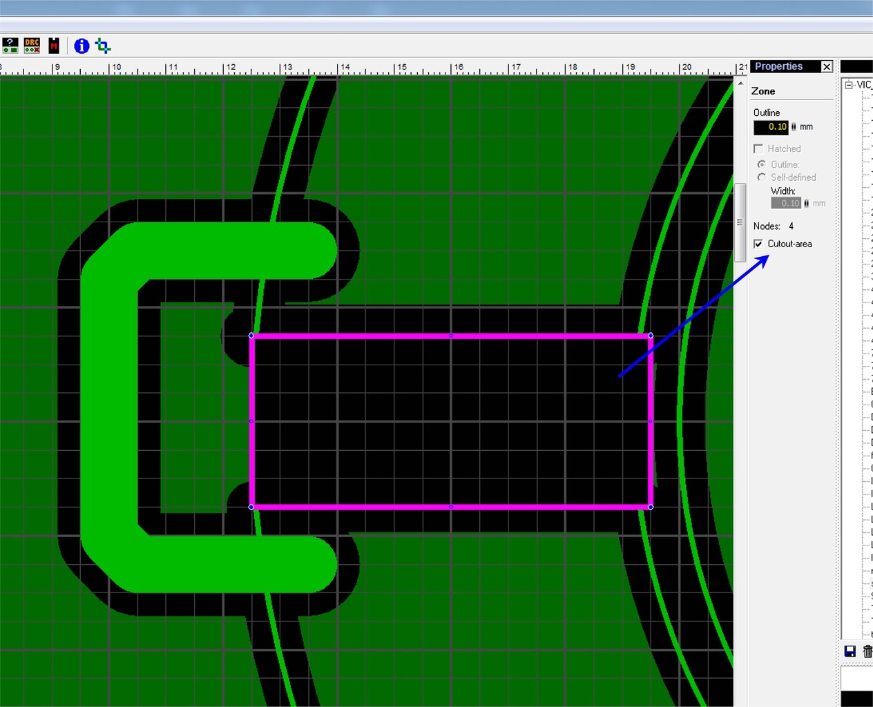

Egy kis segítséget kérnék. Nem bírom megoldani a problémámat. Lehet hogy csak a megközelítésem rossz. A melléklet egy szelep vezérlése lenne csúszógyűrűs kivitelezéssel. A belső körgyűrű,ami teli és a két alsó és felső részt kellene kitölteni rézzel. A legkülsőn részen,a két gyürü között és a két alsó és felső rész kötött nem kellene GND. Próbáltam a kijelölést.de ott az a baj,hogy a 0-ra vétel mindkét oldalra vonatkozik,illetve a terület kijelölővel körívet nem tudok rajzolni. Várom az ötleteiteket. Előre is köszönöm.
A kérdésed nagyon zavaros, de talán egy íves valamit akarsz kitölteni. Erre biztosan nem az auto-GND a jó megoldás, kapcsold is ki.
Tetszőleges számú sarokponttal rendelkező, egyenesekkel határolt poligont tudsz csinálni, akár kitöltött formában is. Ezekkel viszont nem könnyű íveket szépen megcsinálni, ezért azt javaslom, egy közelítő poligont rajzolj, és erre tedd rá a pontos kontúrt. A láthatóság kedvéért, két külön rétegre tettem a pligont, és a kontúrt. Mellékeltem lay-ként is, de ha nem tudod a 6-ost megnyitni, akkor képként is. Ez a funkció már az 5-ösben is megvan.
Úgy is lehet, hogy rajzolsz egy területet és bejelölöd, hogy cutout area.
A belső gyűrűt meg egy forrszem lerakásával a legegyszerűbb megcsinálni, csak át kell állítani a méreteit.
Köszönöm mindenki válaszát,tanácsát. Bocsánat,ha zavarosan fogalmaztam.
A javaslatok alapján sikerült. Még egyszer köszönöm mindenkinek. |
