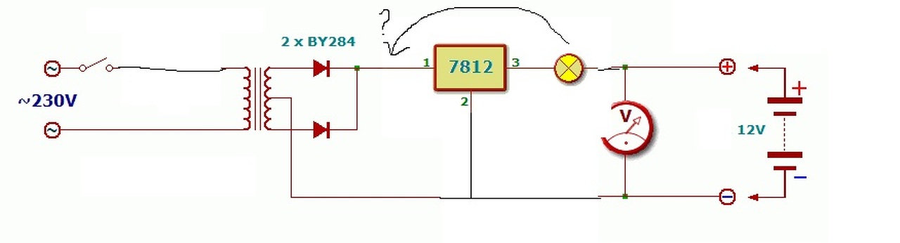

Sziasztok! Szeretnék gyorsan átmeneti megoldásként egy egyszerű akksitöltőt, hogy fel tudjam tölteni a 12V 72Ah-s akksimat. Van egy toroid 2*18V 100VA-s trafóm, 12V os stab IC-m, kb 5A-rel szeretném tölteni az akksit, nem baj ha lassú lesz. Ezekből össze lehet hozni valamit? Valami a képen láthatóhoz hasonlóra gondoltam. Viszont az áramkorlát izzót nem tudom hogy a stam IC elé vagy utá kéne tenni..?
(#) pucuka válasza Balagemann2031 hozzászólására (») Dec 2, 2014 /
Gyors akkutöltéshez nem kell stab IC, elég hozzá egy 24 V /100 W -os égő sorba, meg sűrű méregetés.
(#) Hurkafej1 válasza Balagemann2031 hozzászólására (») Dec 2, 2014 /
Egy teljesen feltöltött akku kapocsfeszültsége kb 12.72V, ebből következik, hogy nagyobb fesszel kell tölteni. 14V-os stab ic-vel már töltődne rá!
A 24 V / 100 W -os égő pont 5 A -t enged át magán, ha teljes fénnyel világít. (ha teljesen lemerült az akksi) Ahogy töltődik, úgy egyre kisebb feszültség jut az izzóra, az ellenállása csökken ugyan, de csökken a rajta átfolyó áram is. Egy gond van, hogy a feltöltött akkunál a töltés nem áll le, azt neked kell megtenni, ha elindul a gázfejlődés, vagy a műszered 14 V körüli feszültséget mutat.

(#) Balagemann2031 válasza pucuka hozzászólására (») Dec 2, 2014 /
Szia! 24V/100W os égőm hírtelen nincsen, csak ami az izzókészletemben van, azok gondolom 12V osak
(#) nedudgi válasza Balagemann2031 hozzászólására (») Dec 2, 2014 /
Az izzókészletben van reflektorizzó. Jó lenne két egyforma, az sorbakötve megfelel egy 24V/100W izzónak, amennyiben az akkumulátor most nincs teljesen kisütve. Ha 10V alatt van, akkor mindenképpen csökkentett árammal szabad életre kelteni, ha lehetséges. Ha nincs ilyen, akkor laptoptöltő, és egy darab reflektorizzó is elég lehet.

(#) Balagemann2031 válasza nedudgi hozzászólására (») Dec 2, 2014 /
Szia! Az akksin 11,3V-ot mérek, szóval szerintem határeset, de nem vészes.
Ekkora feszültséghez már bőven elég a két 12V reflektorizzó, esetleg a bilux izzó két szála sorbakötve. Alternatív megoldás lehet féklámpaizzó is.
