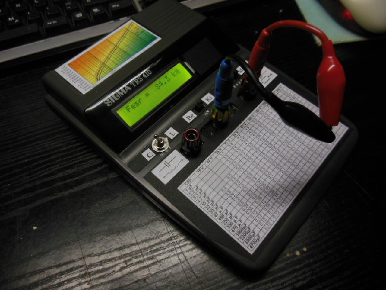

Sziasztok,elkészült a műszerem és van vele egy olyan kis gond,hogy az RX értékét nem akarja nullázni és 32ohm-ot mutat. Ez mitől lehet,mi lehet a gond?
Következő értékeket méri a műszer.
F0=501,7KHz FCal=358,5KHz Re = 0,246kohm Uesr0 = 177,4mV fesr = 86.0KHz Ezek az értékek mennyire mondhatóak jónak? Az Rx-et mostmár sikerült nulla közeli értékre letornázni,most nulla és -3 között ugrálgat. Még egy kérdésem lenne,a felső sorban a C után m4 az milyet értéket mutat? A második képen egy 47mikró/25V kondenzátort mérek aminek az esr értéke 227mohm,a kis m az a miliohm? A táblázat szerint az értéke 1,3 Ohm,a 1,3Ohm az 130mohm? tehát 100mohm-al nagyobb az esr-je a táblázat szerint.Jól értelmezem ezt így,vagy hülyeséget beszélek?
