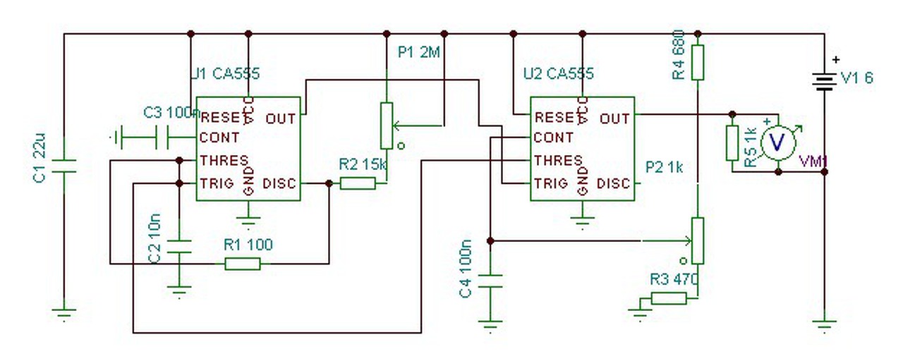

(#) proli007 válasza Peticilin hozzászólására (») Dec 1, 2014 /
Hello! Elég értelmetlen dolog, de ha a PIC PWM jelét integrálod és ezzel hajtod a feszültség vezérelt PWM-et, megoldható. Pld- ha Itt a poti helyett a PIC portát kötöd be, és R2-vel párhuzamosan kötött kondival meg integrálod a jelet. R3 és C2-vel szabadon állíthatod a PWM frekit.
A hozzászólás módosítva: Dec 1, 2014
(#) Peticilin válasza proli007 hozzászólására (») Dec 1, 2014 /
Köszönöm válaszod,kipróbálom majd. Azért kényszerülök erre a megoldásra,mert picet csak a Parsic-al tudok programozni. A pic freki módosításhoz,meg bele kellene nyúlni az asm-be. Azt meg nem akarom,mert az ismeretlen rész nekem. Már többen javasolták,mit hogy kellene módosítani,de inkább maradok ennél a nyakatekert megoldásnál.

(#) Peticilin válasza proba hozzászólására (») Dec 7, 2014 /
Nem ki-be kapcsoló jel lenne a pictől jövő. A pic PWM kimenete által lenne vezérelve a motor fordulat 0 és 100% között,de úgy hogy az 555 által csinált freki alapján,vagyis a motorra 120-200 HZ jusson.
(#) Peticilin válasza proli007 hozzászólására (») Dec 7, 2014 /
Amit linkeltél nekem itt kapcsolást,nem akar működni. Még pic-el nem is próbáltam,az alapkapcsolás potival sem megy. Csak alapon 1-2%-on megy egyfolytába. Nem szabályoz.
Ami különbség a kapcsirajzhz képest azaz,hogy a rendszer pc tápról megy,6 helyett 5 V van,a led helyett pedig egy ablaktörlő motor.
Amit én linkeltem,azt nem lehet valahogy összehozni a pic-el,mert azt már megépítettem és szépen működik.
(#) proli007 válasza Peticilin hozzászólására (») Dec 7, 2014 /
Hello! Ha nem működik, akkor valamit elkötöttél.. Ellenőrizd le. De ha 5V a tápfesz, akkor csak IRLR vagy is logikai Fet-el tud működni. Mert sima Fet-nek magasabb a Gate feszültsége.
És nem egy motorral kell egyből próbálni az ilyesmit, hanem egy kis teljesítményű izzóval. A motorra védődióda kell. Meg kell szkóppal mérni az U1 2-6 lábán a fűrészfeszültséget, U2 3-as lábán a négyszög PWM-et. .
Az a kapcsolás amit linkeltél soha nem lesz így feszültség vezérelt.
