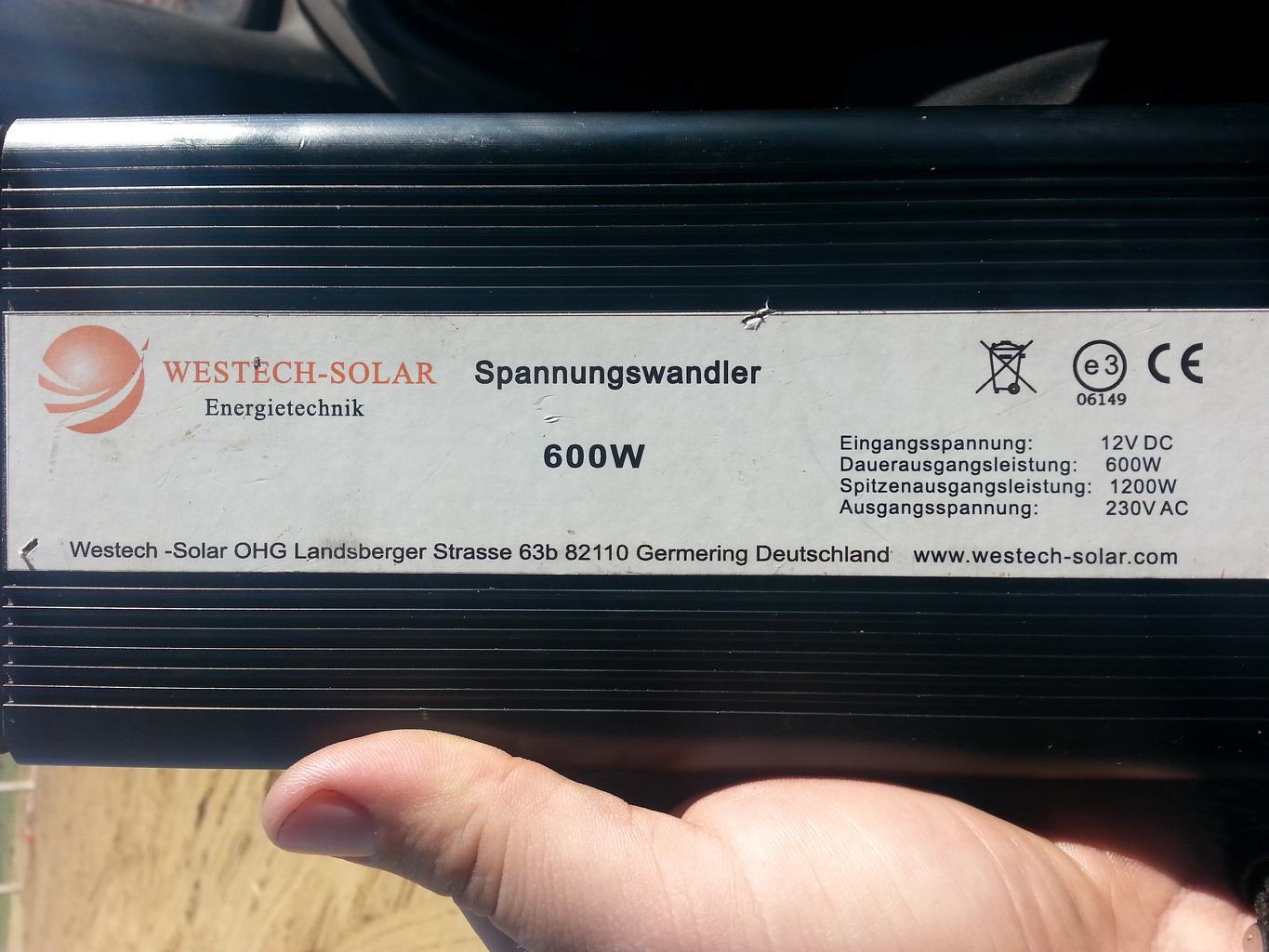

Sziasztok a problémám a következő lenne. Vettem nemrég egy westech-Solar invertert. Ami miután hazavittem természetesen nem működött. A hiba a következö: rákötöm az akksira bekapcsolom 1 csippanás zöld led világít. Eddig úgy müködik ahogyan kell. Viszont a 220V-os kimenetnél nincs csak 12V. Az eladó számát elmentettem de a telóm is elromlott minden szám elveszett. Szóval tippeket kérnék mi lehet esetleg a hiba. Már volt javìtva elvileg nem kapcsol be fotókat csatolom.*. Ha esetleg nem jó helyre írtam akkor bocsi

Első lépéskén a láthatóan javított alkatrészek épségét kellene ellenőrizned.

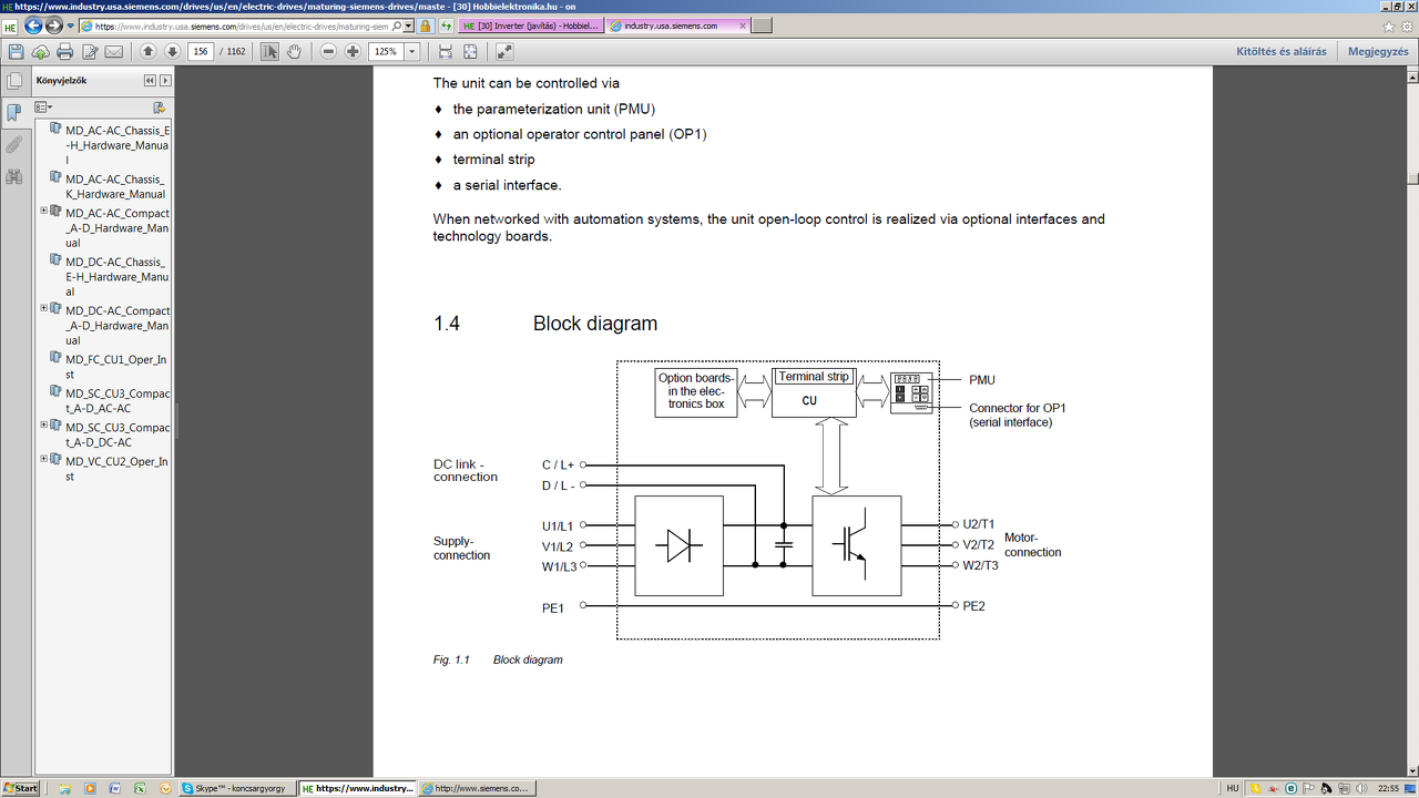

Sziasztok! Van ez az inverter. Megszeretném kérdezni, hogy ezt mire lehetne használni? Bővebben: Link
3 fázisról 3 fázisú motort lehetne vele szabályozni? Ez frekiváltó?
Igen, frekvenciaváltó, csak nincs benne egyenirányító és pufferegység.
Szia! Tudsz nekem segíteni a bekötésével, hogy kitudjam próbálni?
Innenen nem tudok segíteni, de a próbához biztosan csinálnod kell egy egyenirányító-puffer kombót. Pdf-ek: Bővebben: Link.
A betápjára a 3 fázis kell? Én úgy látom. Egyenirányító-puffer kombó az végűl miért is kell neki. Próbálom a rajzokból kitalálni. Ott van az a DC Link Connektion C/L+ és a D/L- arra a csatira kéne a dióda kondi páros, vagy azon kéne beküldeni valamekkora egyenfeszültséget?

A linkelt képeden DC inverter van, ezért külső egyenirányító és puffer kell.
