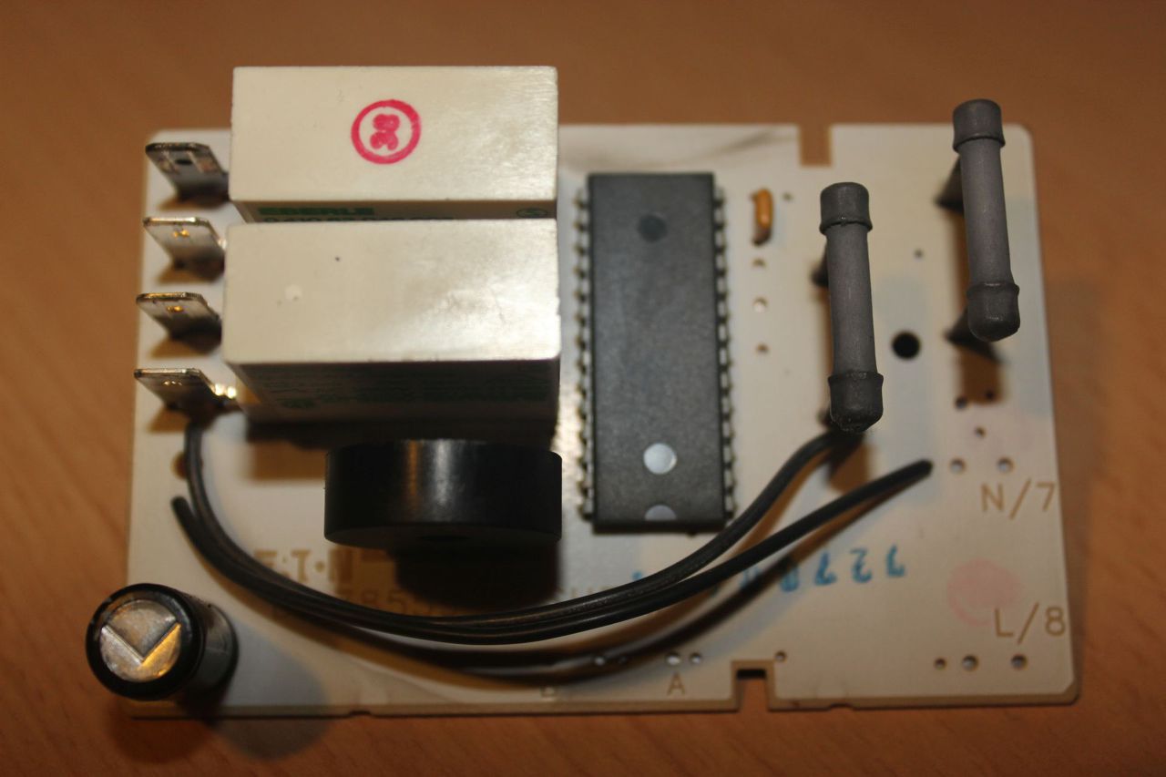

Nem igazán tudom, melyik témában tegyem fel a kérdésemet(ha valaki tudja szóljon). Adott egy sütő(Miele Classic H261E), aminek az időzítője kicsit megbolondult. Nem vagyok teljesen kezdő, de nem tudom hogyan, vagy hol keressem a hibát. Az egész áramkör annyi, ami a képeken is látszik: 2 db. 6.8 K Ohmos ellenállás 1 db. kondi(a pici) 1db elko-220µF/25V 2 db relé, egy hatalmas IC, számok rajta : 2840, 9640 NUTV, 15-0106-010(hiába gugliztam). 1 db Piezo, és egy Futaba gyártmányú fluoreszcens kijelző(5-LT-203GYK). Más nincs. A hiba, hogy valamennyi feszültség mindig van a reléken, így az néha megszakít és nem lehet normál üzemben sem használni a sütőt.

Hello! Mivel az IC-vel úgy sem tudsz mit kezdeni, inkább a tápfeszültséget és annak szűrését próbáld meg ellenőrizni. (Gondolom a két melák ellenállásnak és a 220µF-nak van köze a dologhoz..)
