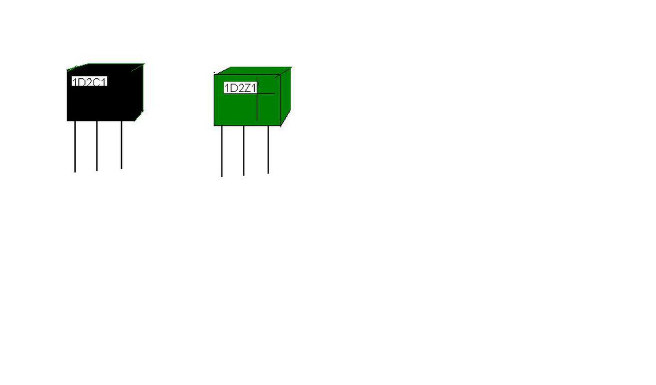

(#) aramis hozzászólása Jan 19, 2015 /
Sziasztok! Szeretnék segítséget kérni aki tudja a képen látható alkatrészek egy Casio szinti tápegységében nagyon tüzesednek. Megtudnátok írni, hasonló vagy megegyező alkatrész infót ,mert gondolom ilyen már nincs forgalomban. Az alkatrészeken más infó nincs feltüntetve.
(#) morgo válasza aramis hozzászólására (») Jan 19, 2015 /
Ebben megtalálod mindkettőt.
Ennek alapján kiválthatod akár 2-2 diódával is.
A hozzászólás módosítva: Jan 19, 2015
(#) Gafly válasza aramis hozzászólására (») Jan 19, 2015 /
De ha egyébként működik a készülék, akkor a "tüzesedést" nem ők okozzák, ez csak tünet és a hiba másutt lehet...
(#) aramis válasza Gafly hozzászólására (») Jan 19, 2015 /
Ami azt illeti lehetséges ,de itt már csak egy 3300 uf kondi van amit ugyan csak ellenállás pozícióban mértem és ott jónak tűnik.Méréskor kilendül a mutató és lassan kisül a kondi amit a műszer is mutat.Tudom a kapacitást kéne mérni de arra nincs műszerem
Szia!Igazad van, most mértem a kimenő vezetéket zárlatos.
Köszi

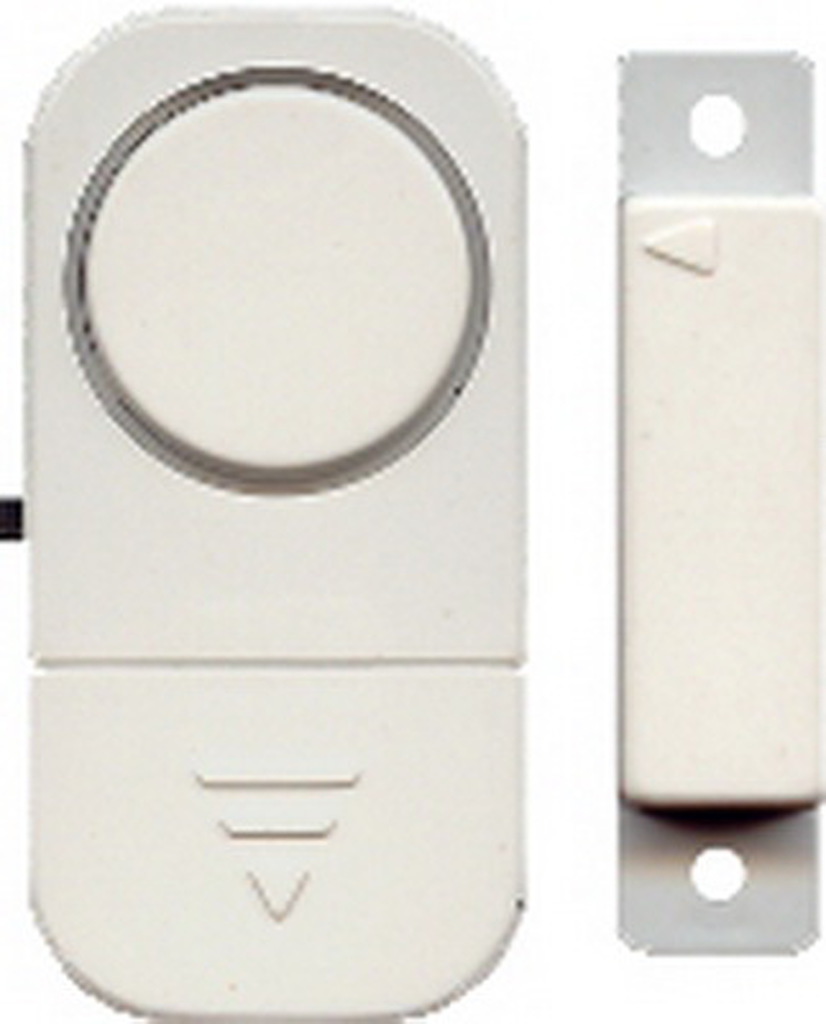

(#) Wind-Storm hozzászólása Jan 19, 2015 /
Milyen áramkör van egy ilyenben, tudja valaki?
Remélem olcsóbban jön ki a megépítése mint donort venni.
Csak a hangos része lenne lényeges (igaz végső soron másból sem áll).
(#) Gafly válasza Wind-Storm hozzászólására (») Jan 19, 2015 /
Gondolom elem(ek), reed patron, mágnes és piezó hangkeltő...
(#) Wind-Storm válasza Gafly hozzászólására (») Jan 19, 2015 /
Kizárólag a piezo meghajtóáramköre érdekelne.
Ilyen a hangja: youtube
(qrva hangos egyébként, vagy 100dB)
