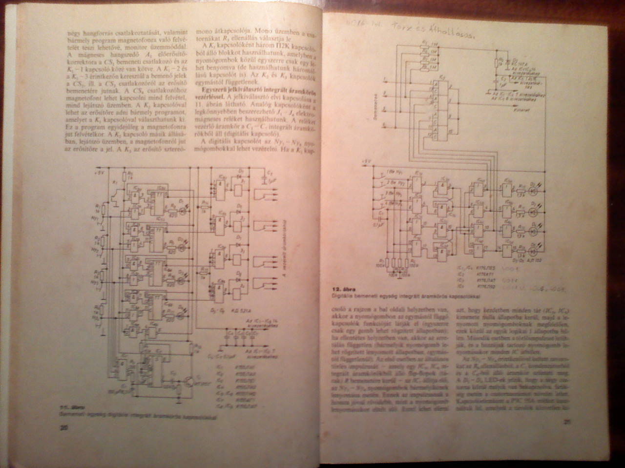

Tisztelt hobbi elektronika és fórum tagok!
Szeretnék egy áramkört építeni, melynek egyszerű szerepe volna. 8 nyomógomb (nem kapcsoló) vezérel 8 LED-et úgy, hogy az adott nyomógomb megnyomása után a hozzá tartozó LED felgyullad és addig világít, míg egy másik gombot meg nem nyomunk, de ekkor természetesen a szintén az aktuális LED világítson.
(#) vicsys válasza FuSzE hozzászólására (») Jan 24, 2015 /
Szerintem ezt legegyszerűbben/leggyorsabban talán mikrokontrollerrel lehetne megoldani.

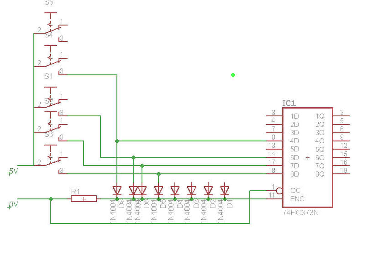

(#) proba válasza FuSzE hozzászólására (») Jan 24, 2015 /
Talán egy élvezérelt 8 bemenetű D tárral meg lehet oldani. Minden gomb az adott bemenetre megy , valamint az összes gomb összediódázva az órajel bemenetre.

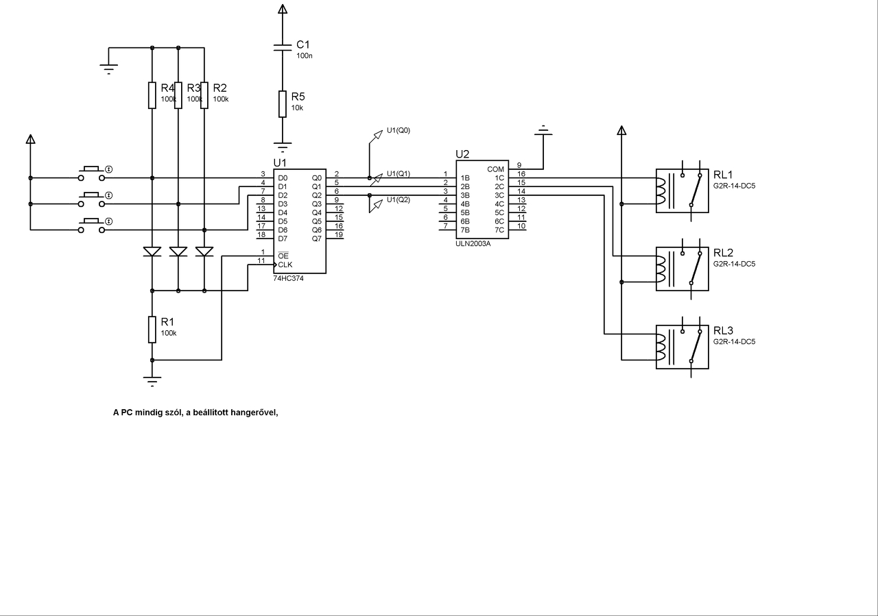

(#) villkaresz hozzászólása Jan 25, 2015 /
Szia FuSzE.
Fölteszek pár képet ezeket évekkel ezelőtt megépítettem erősítő bemenet jelkiválasztóként
azóta is jól működnek. A 2-es kép bővíthető.
Üdv:villkaresz.
UI: Ha nem látszik jól írj és beszkenelem.
A hozzászólás módosítva: Jan 25, 2015
(#) FuSzE válasza villkaresz hozzászólására (») Jan 25, 2015 /
Kedves villakaresz!
Köszi a segítséget, én ... a könyv itt figyel a polcon!
Szép napot!
(#) FuSzE hozzászólása Jan 25, 2015 /
Kedves villakaresz!
Már csak a szovjet alkatrészek mai megfelelőjének beazonosításában szeretnék segítséget kérni!
(#) kadarist válasza FuSzE hozzászólására (») Jan 25, 2015 /
A könyvek végén szokott összehasonlító táblázat lenni.
(#) FuSzE válasza kadarist hozzászólására (») Jan 25, 2015 /
2:0 oda! Köszi!
Szia FuSzE.
Még annyit hozzá tennék (kadarist.) válaszához,hogy az SN 74xxx sorozatnak magas az áramfogyasztása. Javaslom a 74LSxxx vagy a 74HCxxx vagy a 74HCTxxx sorozatú ic-ket.
K155LA1 = 7420
K155LA3 = 7400
K155LE1 = 7402
K155TM2 = 7474
K155AG1 = 74121
K155LA7 = 7422
Ha elég tapasztalatod van az építésben és türelmed.Az SN sorozatú IC-k kiválthatóak CMOS
IC-kel, ez esetben figyelni kell az IC-k lábkiosztására És a felhúzó ellenállások értékei módosulak.
Üdv:villkaresz.

(#) proba válasza proba hozzászólására (») Jan 25, 2015 /
Nem. Talán egy 74373 van benne. Egy egy gomb az adott bemenetre +5V -ot kapcsolt. A bemeneteken egy egy dióda volt az órajel felé.Ha lenyomtak egy gombot, az a bemeneten magas szintet okozott, mellékesen a diódákon keresztül a tároló órajelet is elküldte. Ez által a többi tárolt értéket törölte, önmagát meg beírta.
Valami ilyesmi volt.

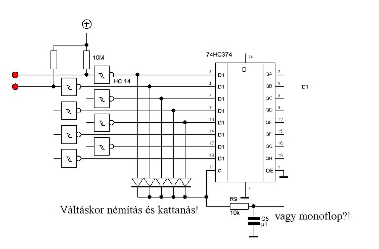

(#) kameleon2 válasza FuSzE hozzászólására (») Jan 26, 2015 /
Egyszerű nyomógomb, vagy távirányító? Mert 4-ig távirányítóból is kapsz ilyet - fillérekért, négy relékimenettel. Ezekből van mikrokontrolleres is. M, L és T üzemmód közül az egyik ugyanez. Talán a "L" mód... Elektronikusan is elég egyszerű megoldani - anno kilogikáztam én is - csak elő kell keressem a konkrét kapcsolást az archívumból. DQ tároló volt az alapja.
(#) FuSzE válasza kameleon2 hozzászólására (») Jan 26, 2015 /
Kedves kameleon2! Megköszönöm a segítséget!
Szia! Bevallom - a végén nem építettem meg, de egy nagy TTL bőrönddel összehuzaloztam - igaz ennek több éve. Az eredményeket mellékelem. Időközben találtam egy LCD-s változatot a neten. Az egyszerűen kivitelezhetőnek tűnik 10 bemenetig diódás decimális-BCD kóderrel : 10-es bemenetválasztó Ha van valamilyen digit szimulátorod, szerintem pillanatok alatt összedobható a hagyományos TTL vagy CMOS áramkörökből is (nekem ezek vannak itthon dögivel).

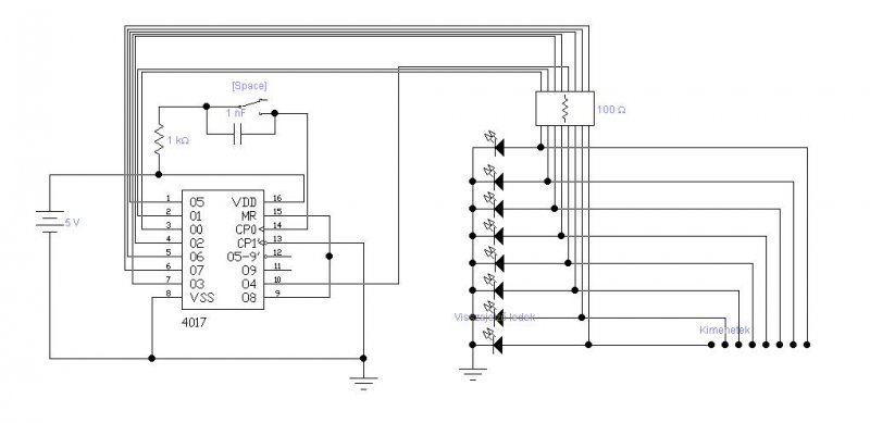

Még valami... Itt többen írják a forgókapcsolós (Yaxley) vagy éppen az Isostat változatot. Én abban a szerencsés helyzetben vagyok, hogy van itthon Isostat készletem, azaz bármit össze tudok rakni belőle, bármilyen függéssel. mégsem szeretem, mert viszonylag nagy erő kell a megmozdításához. Egy mai erősítő nem túl nagy vagy súlyos - könnyen arrébb lehet pöckölni. Ugyanígy a gorgótárcsa is egy idő után kemény tud lenni. Ha azonban egy könnyed mikrokapcsolóval van megoldva a választás, akkor minimális erőkifejtéssel is stabilan kapcsolható az összes bemenet. Tény, hogy áramszünet esetén törlődik minden - de éppen erre lenne jó a mikrokontrolleres megoldás. Én a magam eszközeivel talán eljutok addig, hogy befejezzem, az első erősítőmet (van már több is). Aminek a gombjait plexiből tudom szögletes, kalap formájúra marni, mögé led és mikrokapcsoló. Sokkal kellemesebb lesz a feelingje, mint a mechanikus társainak. Csak támogatni tudlak! Talán a képen látszik a gomb megvalósított változata. Ebben a led oldalról világítja meg a plexit. A plexi, hogy ne legyen áttetsző szemből - hátulról és borításként belülről is kapott egy öntapis alu szalagos hátteret és fényzáró árnyékolást.

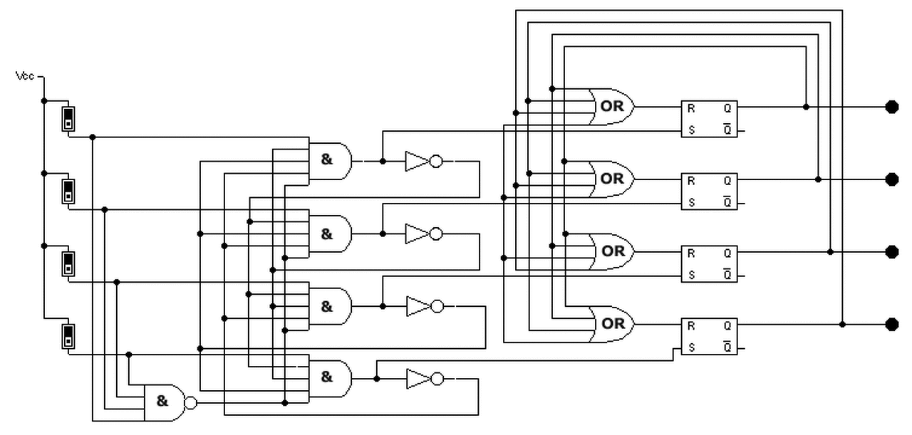

(#) Helios hozzászólása Jan 29, 2015 /
Szükségem lenne egy olyan bemenetválasztóra, amely 4 bemenetet kezel, továbbá kellene egy kimenet is, továbi készülékek felfűzéséhez. . (Sajnos amit én "találtam" már a kapcsolás is hibás, így azt a projektet ki is zárom.) Lehet relés, IC-s... Csak PIC-es ne legyen mert azt nem tudom megépíteni. Előre is köszi!
(#) Helios válasza Helios hozzászólására (») Jan 29, 2015 /
Ezt megépítette már valaki? HA igen, megbízható?
Bocsi a tripla postért... De találtam még egy kapcsolást... CMOS-al... Ez az!
