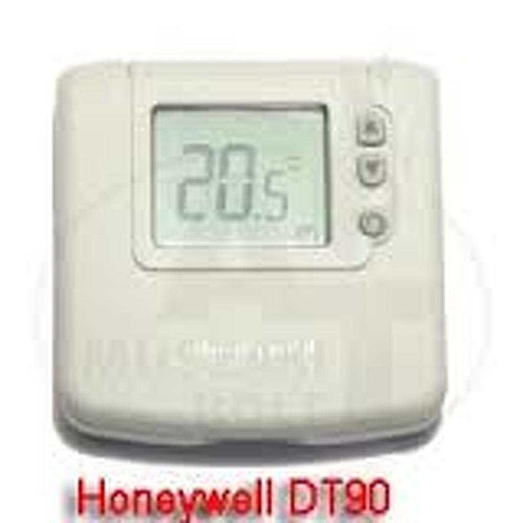

Van egy Fég c12-cirkóm vettem hozzá egy Qomputerm Q7 RF vezeték nélküli szoba termosztátot.
A régi termosztát két szállal van bekötve kérdésem a következő lenne beköthető-e a régi helyére
az új termosztát a már meglévő két szállal?
A cirkónál termosztátnál van egy plusz kábel de nincs bekötve sehová.
A régi Honeywal dt 90 a,b pontra volt kötve az újnál pedig N,L 1,2,3 pont van ha az ujj termosztáttal
használható akkor hova kössem a már meglévő két vezetéket?

(#) Inhouse válasza syler05 hozzászólására (») Nov 20, 2014 /
Elég egyértelműnek tűnik. A keresett 2 pont ott van a 4. rajzodon, 1-2 jelöléssel. De mivel ez vezetéknélküli eszköz, maga a termosztát elemes, a vevőegység (amit a kazánnál kell bekötnöd), a 2 záróponton kívül igényel még tápfeszültséget is. Ez is látszik a rajzon, az N a nulla, az L a fázis bekötési pontja.

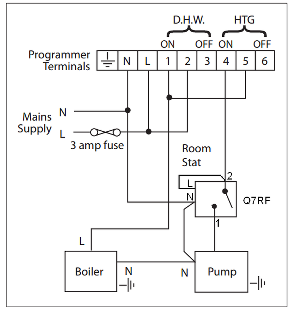

Igazából a relét kellett cserélnem, mert az kuka volt (rendelnem kellett, de két hét alatt megjött). És a bekötés is syler05 régebbi csatolt képe szerint van. N,L,NO,COM. (Nagyon köszi a gyors választ.)

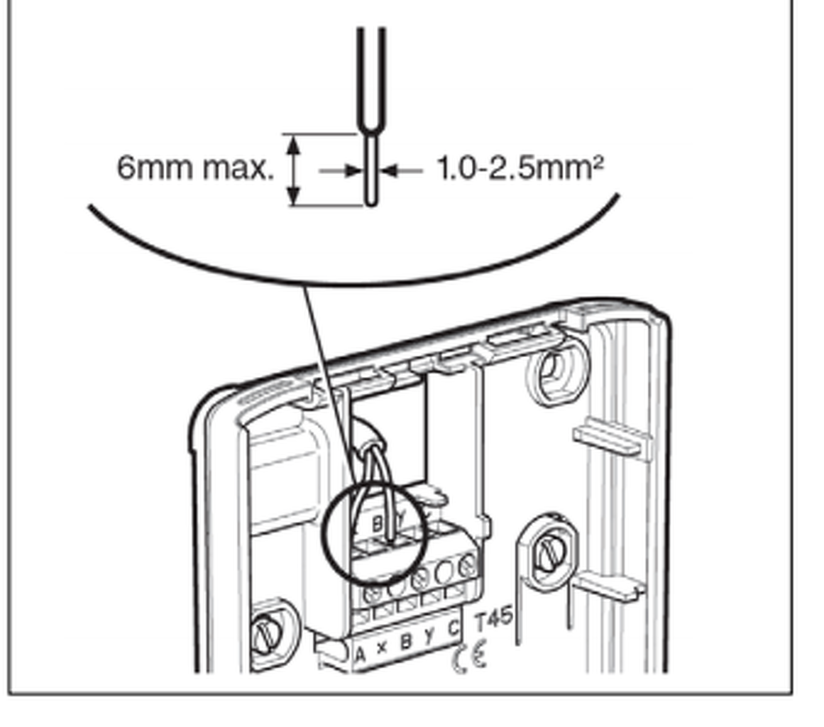

(#) bodom hozzászólása Jan 18, 2015 /

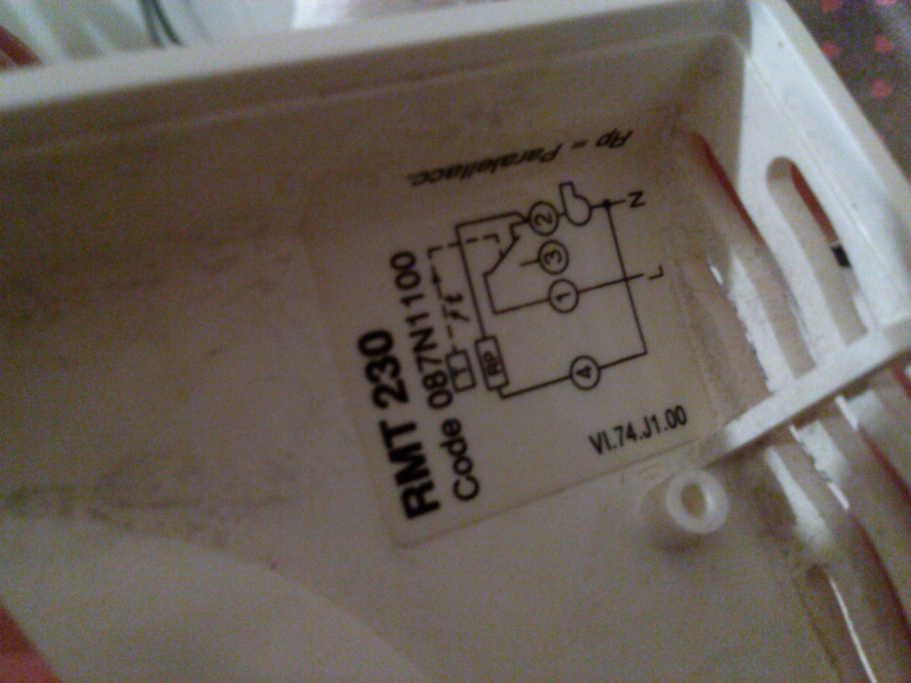

Adott egy futoolajjal mukodo kazan mely melegvizet (tarolos) es radiatorokat melegit.
Hozzatartozo termosztat egy Danfoss Set2e {Bekotes: 8.oldal}, mely vizet vagy futest-vizet csinal.
Ehhez szeretnek rakotni egy Computherm Q7RF vezeteknelkuli termosztatot {Bekotes: 10.oldal} a futes kulon kezelesere (es meghagyva a regit a melegviznek).
Hogyan kossem be, hogy a fent leirtak szerint mukodjon?

(#) proli007 válasza bodom hozzászólására (») Jan 18, 2015 /
Hello! Pld. így
(#) bodom válasza proli007 hozzászólására (») Jan 18, 2015 /

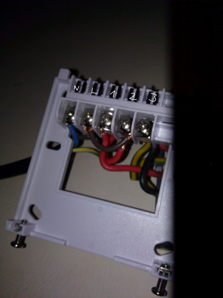

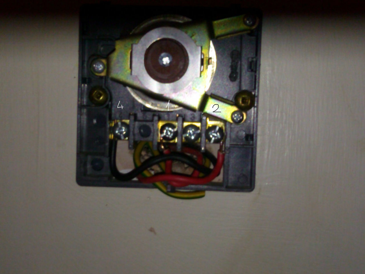

Leveri a biztositekot amikor a regi termosztatra aramot adok.
Csatoltam harom kepet:
1. regi termosztat
2. a regi bekotesi rajza
3. ahogy en kotottem
Vajon hol a hiba? A gondot tetezi hogy nem ertek hozza es csak remelem hogy jol olvasom az abrat
A hozzászólás módosítva: Jan 18, 2015
(#) proli007 válasza bodom hozzászólására (») Jan 19, 2015 /
Hello! Nagyon nem látszik a bekötés.
- A régi 4-esére menőt kellett volna az "N"-re kötni.
- A régi 1-esre menőt, az "L"-re.
- A régi 2-esre menőt, a "2"-re.
- Az "L" és "1" áthidalás pedig marad.
De ezt csak a képek alapján mondom, mert látni alig látom a bekötést, a régi termosztátot meg nem ismerem.
(#) bodom válasza proli007 hozzászólására (») Jan 19, 2015 /
Igy nem kap aramot. Nem kell neki kulon aramforras?
(#) zoszka válasza bodom hozzászólására (») Jan 19, 2015 /
Addig nem is fog amíg a htg felől nem kap. A termosztát L pontját külön kösd be és vedd ki az áthidalást.
A hozzászólás módosítva: Jan 19, 2015
(#) bodom válasza zoszka hozzászólására (») Jan 19, 2015 /
Levagja a biztositekot. Azt hiszem hivok valakit..
