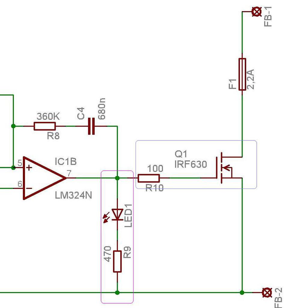

Atilla86 forrasztó állomásához készítettem, egy kapcsi tápot, de de kétszer is elrontottam a szekunder oldalt. Íme a 2. hibám. Atilla állomására ugye AC feszültség kell érkezzen, amit átunná 2 diódával egyenirányít, és így lesz +x és -x feszültség. Én ott hibáztam, hogy megfeledkeztem a - táp szükségességéről. a kérdés az ha cserélem a D2, D3 diódát megfelelő típusra, és a hozzájuk tartozó kondikat Low ESR típusúra, akkor összeköthetem a kapcsi táp "Gnd" vonalával, és az egyik 12V-os szekunder tekercsel? Bővebben: Link A hozzászólás módosítva: Feb 1, 2015
Az előző kérdésem tárgytalan, sikerült megoldani a fentebb említett módon.
Viszont van egy olyan problémám, amire nincs még csak ötletem se, hogy mi okozza. Mikor egyenárammal táplálom a pákát, az szépen gyorsan felfűt a beállított hőfokig. Mikor eléri a megfelelő hőfokot a ledet kikapcsolja jelezve, hogy a páka nem fűt. Viszont a hiba ekkor az, hogy a páka továbbra is fűt, nem kapcsol ki a BT137 Próbáltam az állomást a kapcsi tápról táplálni, a pákát a régi AC tápról, úgy működik minden. Mi okozza, hogy Dc esetén az elektronika kikapcsolja a fűtést, de az mégse kapcsol ki? Itt megtalálható a kapcsolási rajz
Szia Kerdesedben OTT a valasz is.
Idézet: „..egyenárammal táplálom a pákát,.. ...páka továbbra is fűt, nem kapcsol ki a BT137... ..a pákát a régi AC tápról, úgy működik minden....” Na sejtesz mar valamit? ![]() megoldas: A BT137 egy TRIAK ami valtofeszultsegen mukodik. [a rajzon is az szerepel, hogy 24V_AC] ha jol tudom minden nullanal kikapcsolja magat es a GATE-re kell ujra impulzust kapnia, hogy gyujtson. Neked egy FET-et kell bekotnod a triak helyett es a gondod megoldodik! A hozzászólás módosítva: Feb 2, 2015

Köszönöm a kapcsolást. Teljesen jól működik, így maradt egy optotriak és egy triakom "feleslegbe". ![]() A hozzászólás módosítva: Feb 2, 2015
Az FB1 és FB2 csatlakozók mit jelentenek a rajzrészleten?
Én azokat úgy olvastam, hogy:
FB1- Kapcsolt GND páka egyik csatlakozója FB2- GND Remélem jól olvastam, bár működik szóval valószínű. ![]() A hozzászólás módosítva: Feb 2, 2015
Én is így gondolom, de az FB akár fűtőbetétet is lehet, és akkor félre vezető a jelzés.
Bocsanat, ha felrevezettem volna barkit.
Errol a keprol vagtam le a felesleges -itt nem kello- "salangot" A hozzászólás módosítva: Feb 2, 2015
