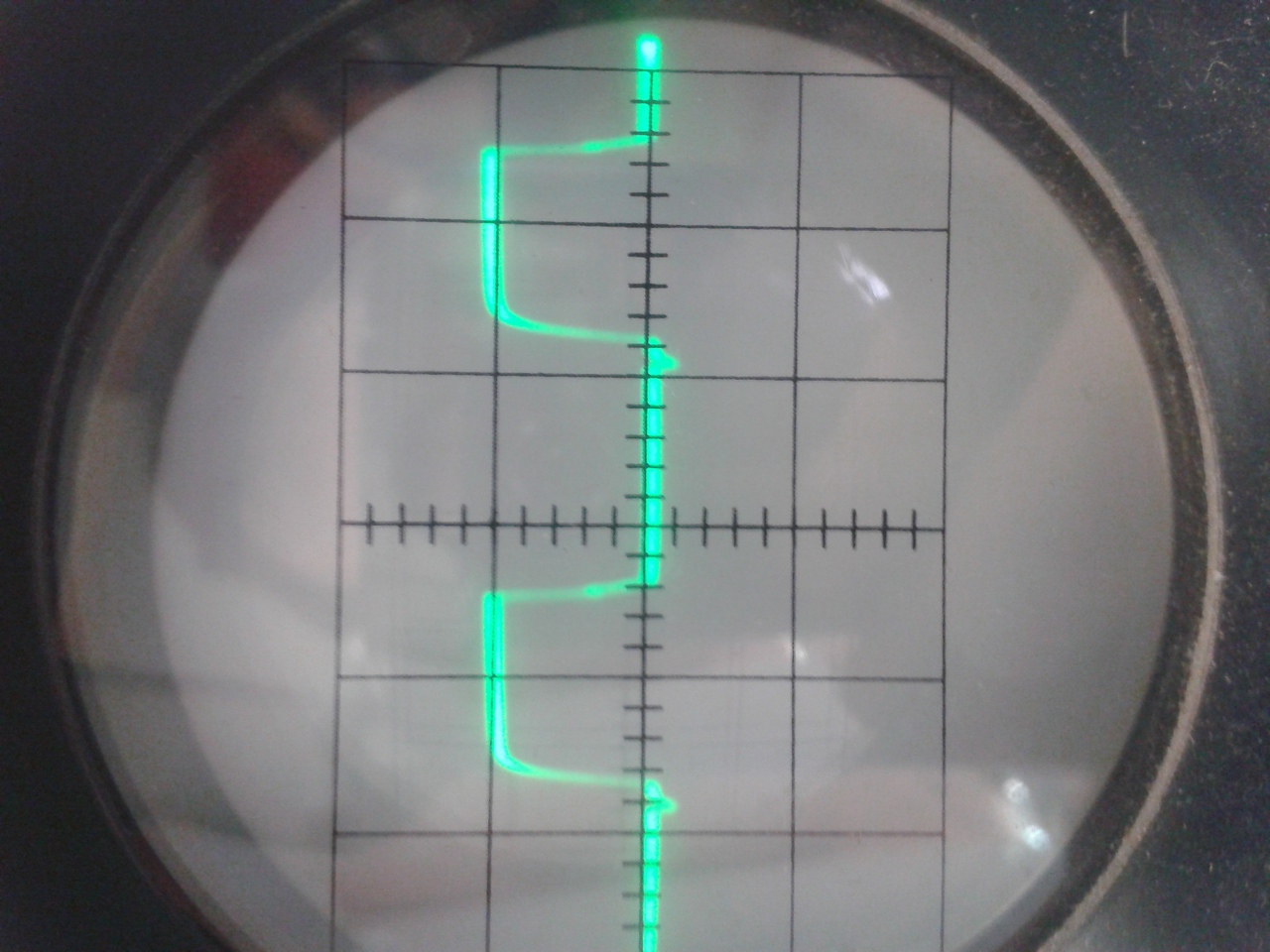

Látom már a fényt az alagút végén (csak az a baj, hogy dudál) ![]() Kérdésem: ha jól látom, a trafó kezd jó lenni (igen nem mértem induktivitást és szórt induktivitást sem, fogok csak hajtott a kiváncsiság.) Az áramkör messze van az optimálistól, ezen még reszelni kell, de az irány jó? Ehhez kérnék egy megerősítést.
jelentem megmértem a trafót: 2,2 mH szórt: 0,1 mH
igen az izzót kivettem méréskor, jelentősen terhelhetőbb nélküle az áramkör ![]() szkópok képeiért elnézést, nem tudom miért fordultak el 90 fokkal
Némi szünet után ismét elkezdtem foglalkozni a kapcsi tápommal. Sikerült az áramváltót is beállítanom. 150W terhelés fölött lekapcsolja a tápot. Most ezzel az a bajom ami nem tudom, hogy jó-e így. Ha ohmos terhelést teszek rá semmi gond. De ha rányomok egy 100 mikrós kondit akkor arra is már letilt, mivel a töltetlen kondi is egy pillanatnyi túláramlökést okoz. Jó az ha ilyen gyorsan reagál a védelem?
Hát a trafód nem a legjobb.Mágnesesnek kéne 7-800uH,szórtnak 60uH már jó.Az áramváltó jelalak totál gáz,terhelés nélkül szép háromszöget kéne látnunk,terheléssel kezdene szinusz formára hajazni.
A kimeneten mekkorák a kondik?Az IR sd lábra lassítani kellene.Megeshet hogy a kondi miatt letilt.A rövidzár védelem garantáltan jó,lehet túlságosan is.
A szekunder oldal még nincs nyákra ültetve. kb 40- 50V-ra van belőve a trafó is ennek arányában van tekerve. A szekunder szűrő kondinak 150 mikro van és úgy terhelés; huzal potik, vasaló.
Megnöveltem az "indulási időt" (kicseréltem a 220 mikrós kondit 1000 mikróra). Így kb 1 másodperc alatt épül fel a kimeneti fesz. Kb 50%-os terhelés mellett így beveszi a 4700 mikroF -os szűrőkondit -még a 10000-et is. Nagyobb terhelésnél elindul, de mielőtt elérné a max fesz szintet már letilt. Szóval, muszáj lesz megnövelnem a túláram védelmet. -Végül is a fetek bírnak többet is..
Talán ez is megoldódott. A túláramvédelemnél az npn tranzisztor bázis kollektora közé be kellett tennem egy 100 pikos kondit.
Érdekes ez az egész mert ha a szekunder szűrőkondikat megnöveltem nem bírtam terhelni rendesen, letiltott még akkor is ha lekötöttem és rövidre zártam az áramváltó tekercset. Valahonnan összeszedhetett valami zavarjelet. De most így jónak tűnik.
Remek.Akkor most már lehet kisérletezni nagyobb teljesítmény kivételével nagyobb trafó,a fetek bírják azt mondtad.Persze a védelmet után kell állítani.Kimenetre elég 1-2000µF kondi,felesleges oda több.
Egyenlőre ez a panel 150W-ot legfeljebb 200W-ot bír csak. Majd tervezek egy erősebbet is. Cserélni kéne az egész primer oldalt, zavarszűrő tekercseket elkókat, egyenirányítót, főtrafót. A fetek is szerintem 300W-nál többet nem bírnának.
