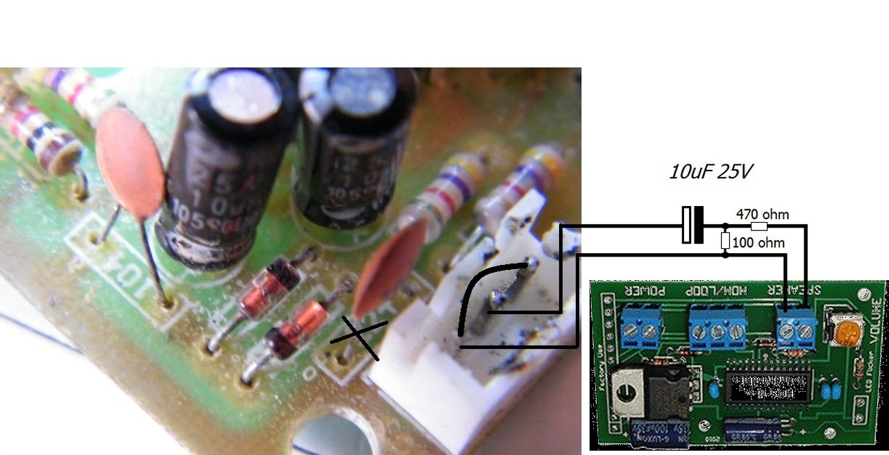

(#) reloop válasza Fritz14 hozzászólására (») Feb 3, 2015 /
Ezt kérésnek tekintsem, vagy lehetőségnek?
Olyan képet készíts amin látszanak az effekt-végfok illetve a kondenzátor-mikrofon csatlakozási pontjai! Összemontírozom az ellenállásokkal, hogy lehetőleg szemléletes legyen.

(#) Fritz14 válasza reloop hozzászólására (») Feb 10, 2015 /
Szia Reloop! Elküldtem neked a képeket,remélem jók lesznek. Egyébként voltam már két szakinál is a problémámmal,de nem sikerült összehozni. Az egyik szaki csak simán ráforrasztotta a modult a mikrofon bemenetére, hát elég ócskán szólt. A másik meg minden áron meg akarta javítani az elektronikáját, hiába mondtam neki hogy mit szeretnék meg hogy semmi baja nincs, egyszerűen nem vágta valahogy nem értette a problémát. Lenne még egy kérdésem. A sziréna paneljához csatlakozik egy trafó(táp). Az egyik képen képen lehet látni. Olyan mint egy sima kis adapter trafó, csak több kivezetése van(9db). Kettő ezekből maga a tölcsér hangszóró kimenete. Az lenne a kérdésem hogy szerinted mi a szerepe ennek a tápnak, +erősítésként szolgál vagy esetleg frekvenciát vág vagy mi? Ja, és a tölcsér hangszórónál működéskor váltakozó áram van. Ez jó vagy rossz? Előre is köszönök mindent, és várom a képeket. U.I.: Pesten laksz? Mert ha esetleg a képeimből nem sikerül a kapcsolást összehoznod, akkor ha elvállalod elvinném neked.
(#) reloop válasza Fritz14 hozzászólására (») Feb 10, 2015 /
Tegnap elküldtem a választ a mail címedre. Nem érkezett meg?
Elő kéne keresni a sziréna kapcsolási rajzát a típusa alapján, abból megállapítható a működése. Ilyennel még nem volt dolgom, fejből nem tudok tanácsot adni.

(#) Fritz14 válasza reloop hozzászólására (») Feb 11, 2015 /
Szia. Na megnéztem a bekötést amit küldtél és van egy kis gáz vele. A szirénának van egy kapcsolója amivel üzembe helyezem, és egy gombbal tudom megszólaltatni. A kézi beszélő csak akkor üzemel ha a mikrofonon megnyomom a gombot. Az a gáz hogy amikor megnyomom akkor a fehér és sárga vezetéket sorba köti,((a panelon a csatlakozó két szélső kivezetését)) és csak akkor kapcsolja be a rendszerbe. Légyszi kicsit módosítanál a rajzon mert így nem műkszik. A HS-78007 szirénáról sajna nem találtam kapcsolási rajzot, pedig fél éjszaka keresgéltem. Köszönöm szépen az eddigi segítséget, remélem nem rabolom nagyon az idődet.
Bocsi, azt még elfelejtettem mondai hogy a modult a mikrofon nyomógombjával szeretném alkalomszerűen működtetni, ahogy eredetileg is volt a mikrofonnal. Köszi Fritz
(#) reloop válasza Fritz14 hozzászólására (») Feb 11, 2015 /
Mellékelem a mail-ben is elküldött rajzot. A csatlakozó középső és a jobb oldali lába között ott a fekete összekötő vonal. Azt nem készítetted el, vagy elkészítetted, de nem aktiválja az erősítőt?

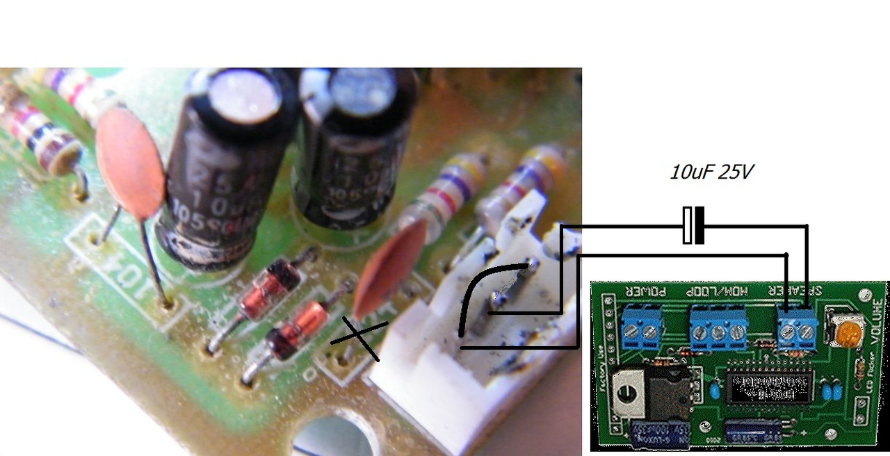

De igen láttam az összekötő vonalat, meg is csináltam de így nem aktiválódik. Csak akkor aktiválódik ha a két szélsőt kötőm össze ahogy gyárilag működik. Az egyik képen rajta van a séma hogy a nyomógomb hogyan és hova kapcsolja be a mikrofont és az erősítőt.
Korrigáltam.
Ja és egy kérdés. Írtad hogy a modulnak külön táp kell, ez miért szükséges? Elvileg a modul megy 12V-ról is, úgy értem hogy a kocsi tápjáról hajtanám.
Az effektmodulnak egyik tápvezetéke sem közös a testtel, ráadásul egyenirányító hídon keresztül éri el az áramkört. Közös tápot használva a működésképtelenség, búgás, rövidzárlat leosztásból húzol egy lapot.

(#) Fritz14 válasza reloop hozzászólására (») Feb 12, 2015 /
Szia hála neked megcsináltam a bekötést és MÚKSZIK! Szerintem egy kicsit zajosnak tűnik de nem vészes. Írtad ha zajos akkor van még egy következő lépés, ha lerajzolod kipróbálnám azt is. Előre is köszi. Fritz
(#) reloop válasza Fritz14 hozzászólására (») Feb 12, 2015 /
Az effekt hangerőpotija mennyire van most állítva? Teljesen a minimum közelében, vagy feljebb azért?
(#) Fritz14 válasza reloop hozzászólására (») Feb 13, 2015 /
Szia. Bocsi hogy nem írtam tegnap, kiléptem gondoltam már biztos fekszel. Na a poti a minimum közelében van, Kb. 1/4 állás.
(#) reloop válasza Fritz14 hozzászólására (») Feb 13, 2015 /
A csatolt leosztás révén feljebb tekerheted a potenciométert, javulni fog a jel-zaj viszony.
Az ellenállások közönséges 1/2W-osak.
Oké,köszi. Már csak hétfőn tudom megvenni hozzá az alkatrészeket, addig pihen. Eszembe jutott hogy az egyik szaki akihez még régebben elvittem, (tudod akit már emlegettem hogy csak simán rákötötte a modult) na szóval ott elég sz...rul ment, és valami négyszögjelre hivatkozott hogy attól szól így. Szerinted ez létezhet vagy baromság? Egyébként mi ez a négyszögjel? (Bocsi de amatőr vagyok!)
Szólhatott rosszul a csatoló (10uF) hiánya miatt vagy a kerámia kondi nem lett kivéve az volt a baj.
