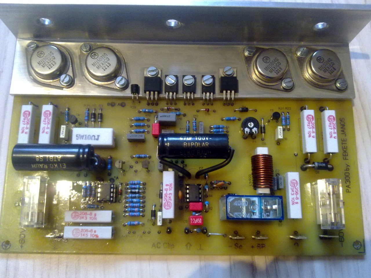

Üdv. élesztettük egy tapasztalt kollegával közösen a pa300-as végfokom. Szinte tökéletesre sikerült de van 3-4 kritikus ellenállás ami pár tizeddel eltért ezért 3-4millivolt volt a kimeneten de ez nem is számítana most. A védelem is tökéletesen működött minden le lett ellenőrizve és beállítva szakszerűen. Mikor oda jutottunk hogy kipróbáljuk hangszóróval a véget átment rövid zárba a vég. Először csak a hangszórót kötöttük rá, hozzáértünk újjal a bemenethez búgott a hangszóró , kikapcsoltuk a tápot , ráforrasztottunk egy jacket a bementre bekapcsoltuk volna a véget erre rövidzár.. végig mértük a meghajtókat azok rendben voltak. Megnéztük a végeket és egy kivételével mind átment rövidzárba. Kicsit felment a pupmám ezután.. na de ez mellékes. Kérem szépen aki tud 100%-osan eredeti MJ15003-15004-est mutatni az írjon privátot vagy tegyen be róla ide képet. Mert nem létezik hogy egy ki és bekapcsolástól meghal az erősítő. Tuti biztos hogy hamisak a tranyók. Holnap első dolgom lesz felvágni a kalapját mindnek. Ez a második végfok tranzisztorai lennének de ugyan ilyen szemetek azok is amiket beforrasztottam a mostaniba. A feliratok ferdén vannak nyomtatva és másképp is néznek ki a szövegek rajta az eredetinek ítélthez képest.
Itt megtudhatsz pár dolgot ebben az ügyben: Bővebben: Link A hozzászólás módosítva: Márc 1, 2015
Köszi na meg is van akkor a bibi hamisak bizony.. alul az a kör alakú felület sincs az enyémeken..
A középső képen az eldurrant tranzisztorom van úgy gondolom hogy magáért beszél a kép.. kidobtam egy 5 ezrest az ablakon..
