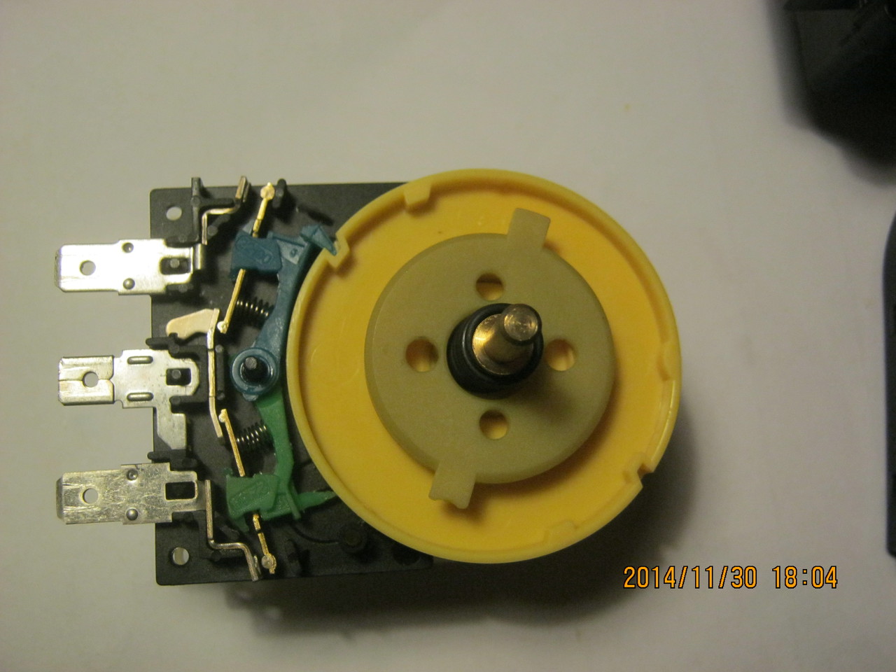

Szétszedtem a váltószelep motort. Azt hittem ez ragadt be, de szerencsére nem. Volt egy pillanat, amikor ez a 3D Puzzle szétugrott a kezemben. Eltartott egy darabig, amíg sikerült összeraknom. Még most is működik.
