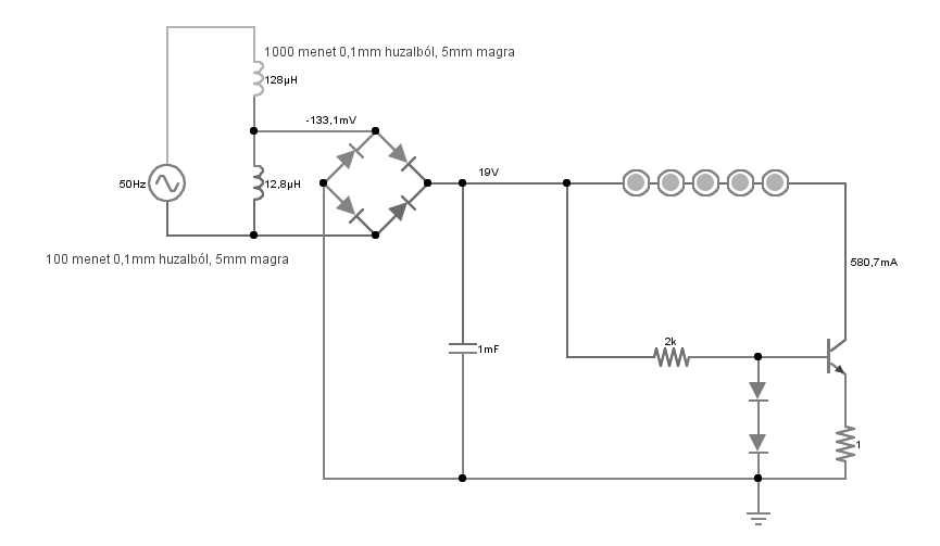

Sziasztok! Elkezdtem keresgélni egy induktivitás számoló programot, de gondoltam, hátha lefutotta valaki már ezeket a köröket. A feladat voltaképpen egyszerű. 2cm max átmérőjű lehet a tekercs, kb 0.1mm rézvezetékből. 2cm lehet a tekercs maximális hossza. 1:10 arányú soros tekercset szeretnék kialakítani vasmagra. 240V/24V leosztás a terv. Tulajdonképpen lehetne trafó is, de nem szükséges a leválasztás, azért gondoltam erre a megoldásra - no és a helyszűke miatt. A teljesítmény 15W. Kivitelezhető szerintetek?

Szia, ha a frekvenciát nem határozod meg, akkor lehet , 50Hz-en maradva, ahogy a gyakorlatot figyelem, igencsak "túlfeszített" a feladat.

Szia! Akkor vázolom a lényeget: Van 86db GU10-es LED fényforrásom 5x3W (legalábbis ez van megadva adatként). Fényerőben tudják is, de az élettartamuk messze elmarad az elvárttól és attól amit kifizettem érte. Most van már jópár 20-30db hibás fényforrásom. LED-eket rendeltem hozzá, de a sima csere nem segít, mert a driverek is tönkrementek. Néztem kapacitív osztós megoldást, gondolkodtam 24V-os rendszerfeszültségre átalakításon, de egyik megoldás sem túl olcsó - vagy nem jó igazán. Egyedül trafó jöhetne szóba - az eredeti is trafós megoldás, de próbálok jobbat kigondolni - persze lehet, hogy nem sikerül. Arra gondoltam, hogy induktív osztóval még nem láttam megoldani, pedig akár lehetne is. Gyakorlatilag 24V-on kellene max 750mA. Azért nem kell trafó, mert nem szükséges a leválasztás. Mellékelek egy ábrát, ami nyilván hibás, de a lényeg rajta van, mire gondoltam.

Ennek ilyen formában nem sok értelme van. Ez így egy terhelt osztó, és semmi értelme az osztó áramát 10 -szer nagyobbra választani, hogy a terhelő áram ne terheljen.
Ahogy a kondinál, itt is teljesen megfelel az előtét impedancia, mert az osztó alsó tagja maga a terhelés. Csakhogy sokkal egyszerűbb egy kondenzátoros megoldás, mint egy induktív. A kondenzátornál lényegében a hasznos terhelő áram a valós, míg egy induktivitásnak a veszteségei miatt saját valós fogyasztása is van.
