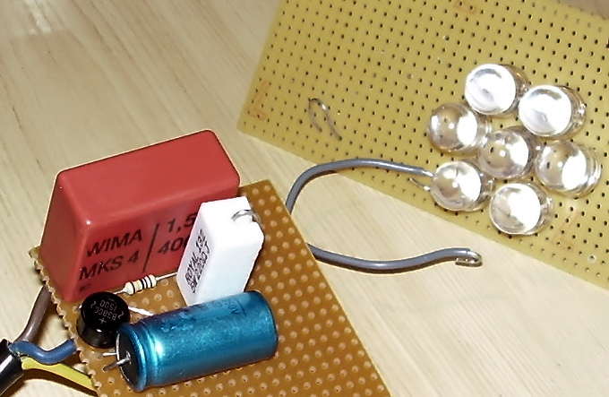

Napokban vettem ledes lámpát... és hát nem vagyok nagyon elszállva tőlük. Néhány számolást is végeztem, majd szétnéztem... Hát úgy tűnik a LED-es lámpa amit vettem (több típus is) elmarad a lehetőségektől. Találtam most 5 chipes 210000 mcd fényerejű 100mA-es 10mm-es, 3,2-3,8V Nyitóáramú 5V-os záróáramú kb40fokos fehér ledet, amiből 7 darabot szeretnék összerakni egy 230V-os izzó (helyettesítésére) elkészítésére. Átolvastam a topicot. Köszönöm mindenkinek, hogy látatlanul segítségemre volt. ![]() Úgy tűnik Skori kapcsolását próbálnám meg megépíteni hozzá. A sorosan tett 7 LED (25V) esetén a 100µF-os kondi ha jól értem legyen 40V-os minimum. És ebben az esetben a soros 220nF helyett kb. 4µF/220VAC kellene? Amúgy a 7 LED-et (3 fehér, 4 melegfehér) kipróbáltam és személyes véleményem szerint ez már tényleg felér majd egy rendes izzóval. Végre. ![]()
Sziasztok, én ezt építettem, gondoltam felteszem, hátha segít valakinek. A fénereje jó, nem olyan mint egy izzóé, de 4-5 ilyennel már rendesen lehet világítani.
Ez kafa. Kb én is ilyet terveznék, de 210Cd LED-ekkel (7db) = 1500Cd fényerő 40 fokon. A tied ha jól számolom (és azonos területre világít akkor 285Cd.
>A sorosan tett 7 LED (25V) esetén a 100 mikroF-os kondi ha jól értem legyen 40V-os minimum.
Igen. Bölcs meglátás. > És ebben az esetben a soros 220nF helyett kb. 4ľF/220VAC kellene? A soros kondenzátoron kb. 180 volt esik; ha az áramerősséget 100 milliamperre állítod be és a frekvencia 50 hertz, akkor 1.7 mikrofarad kell. Inkább 250 volt AC vagy még több. A 220 ohmos ellenálláson 22 volt fog esni és 2.2 wattal fog melegedni ( legalább 5 wattos legyen ). Ha éppen csúcsban ( 330 volt ) kapcsolod be, az indulóáram egy pillanatra 1.5 amper lesz.

Egy kérdés... Azt mondták, hogy fémréteg kondi az váltóáramú. Ez megfelelhet ebben az összeállításban? Azaz 1,7µF 250V fémréteg kondi?
NEM!
Kifejezetten váltakozó feszültségre tervezett típust alkalmazz! (pl: 1µF 250V AC X2) Nem fémréteg, hanem fémezett papír (MP) kondikról beszélünk.
Na ezt csináltam meg. őőőő izé... megmértem LED.ek nélkül a kimeneten mi van (kíváncsiságból). 80V-ot találtam. Akkor gondoltam érdemes lenne az 50V.os elektrolit kondit kicserélni 100V-osra. Lehetséges, hogy terheletlenül ennyi van rajta és terheletlenül nem kellene járatnom. Találtam így hirtelen egy 10µF /350V-oast. A kimeneten 14 V lett... Gondoltam megnézem váltóveszültségre : 420V körüli értéket mutatott
![]() ![]() Jaaa és a 100µF / 50V eldurrant... 20mp alatt (amin nem csodálkozok). Valami magyarázatot tudna nekem valaki adni?
