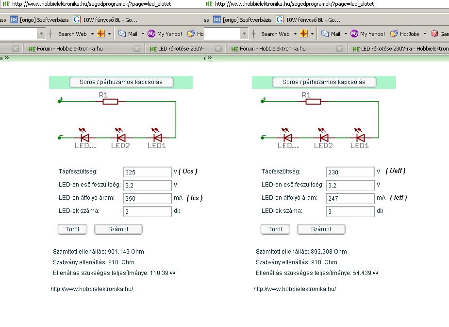

(#) _JANI_ válasza _JANI_ hozzászólására (») Jan 29, 2008 /
Ekkora ellenállás kellene, ha csak az lenne az előtétje egy graetzhidas kapcsolásnak!

(#) _JANI_ válasza Fidel hozzászólására (») Feb 3, 2008 /
Méréseim azt mutatják, h. minnél nagyobb az R értéke annál nagyobb kell, h legyen a teljesítménye. Lásd mellék... Mivez ilyen nagyteljesítményű ledem még nincs, (S a közeljövőben sem szándékozok venni!) ezért ledek nélül teszteltem a kapcsolást. Remélem nem vontam le téves következtetést...

(#) _JANI_ válasza Fidel hozzászólására (») Feb 5, 2008 /
Nem véletlen mellékeltem a képleteket és a számítási példákat!
S lásd, h miért melegszik a 470R 5W-os ellenállás anyira, ezért megrétem neked az én próbakapcsolásommal:
U = 230V
C = 4.5uF
R = 480R
Us = 110V !!!
I = 0.232A
P = Us * I = 110*0.230 = _25W_ !!!
Tehát azért melegszik, :yes: mert _25W_-os ellenállás kellene!
( De ez is melegedni fog! Csak jobban terhelhető! )
Ha jóltudom akkor a fehér ledeknek 3-5V körül van a nyitófeszültsége. Az enyémnek 3.2V a nyitófesze.! Próbált meg 4.5V-ról tesztelni egy 100R-es ellenállással! Ekkor 15mA-t kell h mérj! :yes:
Melyik
„eredeti”
-t!? Az egydiódást? Vagy a graetzhidast?
Nemlehet h a fehérledet rosz polaritással kötötted be!?
Zárófesz határértékét is be kell tartani!!! :felkialtas:
Én kipróbáltam, :yes: s rendesen müködött fehér leddel is!
