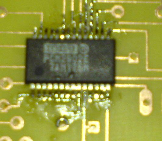

Sikerült beforrasztani az ssop tokos ic-t.
(bár a képen nem sok minden látszik)
