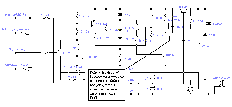

(#) rarobika hozzászólása Márc 16, 2015 /
én is megépítettem a saját B5 erősítőm KD mester tervei alapján.
És nagyon szépen is szól, ha egyszer elindul, de az a baj, hogy nagyon nehezen zár a hangszóróvédelem reléje.
A leírásban szereplő relét nem találtam, műszerész javaslata alapján lecseréltem egy OMRON G2R-2 relére, lehet ez a baj?
Általában úgy tudtam elindítani, hogy az egyik 1kR ellenállást felcsavartam maximum ellenállásra, majd újra le úgy, hogy a teljesítmény ellenállásokon 15-17mV legye, és amint ezt megcsináltam onnantól kezdve szépen behúzott a relé és ment az erősítő, sőt kikapcsolható és újra bekapcsolható is volt még teljesen le nem hűlt.
Mit ronthattam el, hogy tudom ellenőrizni, hogy a reléhez eljut a megfelelő vezérlőjel, mit mérjek?
Segítségetek előre is köszönöm.

A védelem a késleltetési idő letelte után be kell húzza a relét, ha ±1,5V-nál kisebb az erősítő kimeneti egyenfeszültsége. Ha nincs rákötve erősítő akkor biztos 0V-on lesz a védelem bemenete.

(#) Alkotó válasza rarobika hozzászólására (») Márc 16, 2015 /
C33 negatív pontjához képest mekkora a feszültség a T16 emitterén és a T15 kollektorán?
Ez 0,4 V-ot jelent a relé tekercsén, amitől valóban nem húz meg. Gondolom a mérésnél kivártad a kb. 3 sec. időzítést.

Rossz pozícióban beültetett tranzisztor, kondi szokott így tréfálkozni, esetleg a 100µF-nek nagy a szivárgóárama. Mielőtt kimérnénk a hibát, tudnál egy NYÁK-tervet mutatni? A tranzisztorok a rajz szerintiek? A BC212 lábkiosztását azonosra vetted BC182-vel?

(#) reloop válasza rarobika hozzászólására (») Márc 17, 2015 /
Ezek rendben vannak. Kérlek mérd meg a T14-es pozíciószámú tranzisztor bázis, emitter és kollektor feszültségeit testhez képest! A bázison durván 8V, emitteren, kollektoron 9V-ot tartok helyes értéknek.

(#) rarobika válasza reloop hozzászólására (») Márc 17, 2015 /
Megmértem, itt már gond lesz
bázison 16V, emitter 8,6V, kollektor 2,2V
(#) rarobika válasza rarobika hozzászólására (») Márc 17, 2015 /
És kb jó fél perc elteltével áll be erre az értékre, B:19V, E:11V ,C:0,62V-ről indul pár másodperccel a bekapcsolás után és szép lassan változik az előbb leírt értékre.
A T14 tranzisztorod nem kap bázisáramot. Elvárnánk, hogy R40-en keresztül negatívabb legyen az emitternél, ahogy az egy PNP tranzisztornál illik, ha ki szeretnénk nyitni.
Elképzelhető annak ellenére, hogy nincs egyenfeszültség a védelem bemenetén, a T13 mégsincs lezárva. Mielőtt ezt a problémát kibontanánk, R33-at zárd rövidre! Ettől behúz már rendesen a relé?
Ha továbbra sem, akkor ellenőrizd sokadjára is a C32 100µF kondi polaritáshelyes beültetését, esetleg cseréld, vagy akár el is távolíthatod.
El kell jutni T14 nyitásához (feltétele, hogy a bázisán testhez képest 0,6V-tal kevesebb legyen mint az emitterén)!
Megpróbáltam rövidre zárni a R33-at semmi.
Kiforrasztottam a C32-t, működik, találtam egy nagyobb feszültségű (100V) (7,5-ös lábú) bipoláris új kondenzátort itthon, de azzal se működik.
Miért nem hajlandó az a kondi feltöltődni? Mérd meg R40-et! R36 egyik lábának a kiemelés is megér egy próbát.
