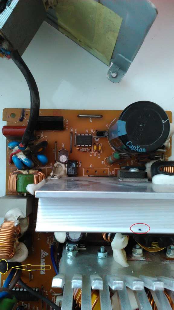

Sziasztok! ATX számítógép tápom tönkrement, ha lehetséges szeretném megjavítani, viszont nem tudom hol kezdjem. Nincs égésnyom, nincsenek puffadt kondik, biztosíték meg egyáltalán nincs is benne. Ha bedugom a konnektorba, a zöld és fekete vezeték közt nincs feszültség, viszont az egyenirányító + és - lábai között 310 voltot mértem. Hol kezdjek vizsgálódni? Köszi előre is a válaszokat.

(#) Aang hozzászólása Márc 22, 2015 /
A lilán is 0V.
kep1
kep2
kep3
kep4
kep5
kep6
Én nem találtam benne biztosítékot. Egyébként kínai igen, nem is merném számítógépbe tenni. Valami ötlet, hogy honnan induljak?

(#) belfi2 válasza Aang hozzászólására (») Márc 22, 2015 /
Talán az lesz az!
(#) Signal válasza belfi2 hozzászólására (») Márc 22, 2015 /
Tényleg, mintha lenne ott valami gyanús, így jobban látszik:
(#) nepster válasza Signal hozzászólására (») Márc 22, 2015 /
Köszönöm megpróbálom a HDD rákötést is.
(#) belfi2 válasza Signal hozzászólására (») Márc 22, 2015 / 1
Zsugor csőbe van húzva.
(#) Aang válasza belfi2 hozzászólására (») Márc 22, 2015 /
Megnéztem multiméterrel, vezet. A biztosíték ezek szerint jó.

Lényeg a lényeg, a biztosíték nincs megszakadva, a kondikon nincs szemmel látható sérülés. Hol kezdjek nézelődni?

(#) belfi2 válasza Aang hozzászólására (») Márc 25, 2015 /
Hogy nincs sérülés az egy dolog. mérni kell. Diódák tranzisztorok. Lehet hogy csak kapacitás vesztett a kondi és az nem mindíg látszik.
