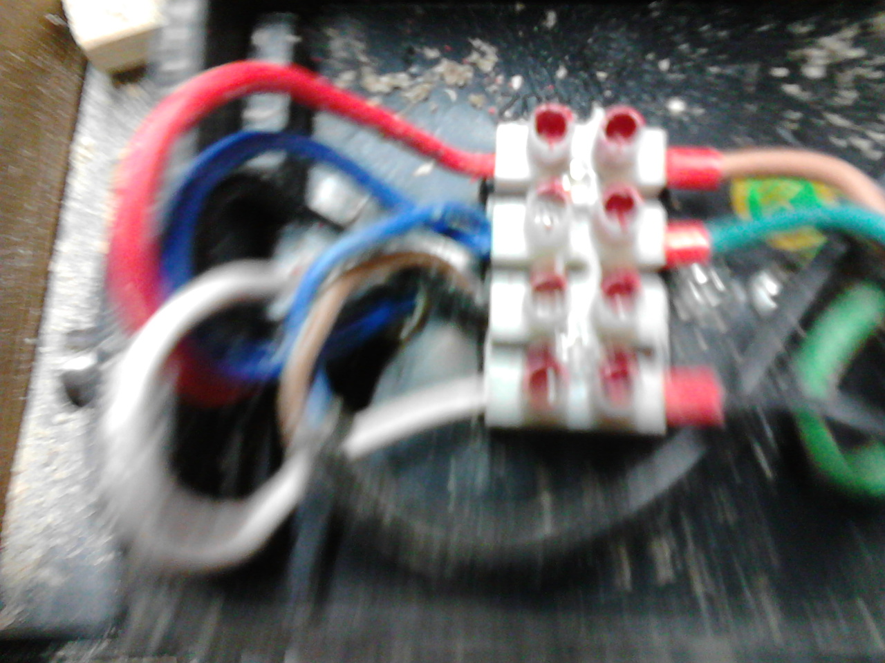

Üdvözletem!Egy villanymotorral kapcsolatban kérnék némi segítséget,ami egy Einhell körfűrészben található.230v/2kw.Sajnos meghibásodott.Mivel vill.szer a szakmám,így gondoltam rámérek a tekercsvégekre.De meglepetésemre 4db kivezetése van.Amúgy eredeti gyári nyomógombbal indul.Plusz stop gombbal.Mikor indítom,akkor kattan benne valami relé.Gondolom az öntartás miatt.
Szóval az lenne a kérdésem hogy mi a 4. tekercsvég.Ja amúgy úgy néz ki hogy a kondenzátor tekercsköre szakadt.Várom a megtisztelő válaszotokat.

Az egyfázisú motorokban két tekercs van, ezért a négy tekercsvég. Bővebben: Link.

Értem!De ezen a felső piros és az alattalevő kék a fázis és N.Az alatta lévő fekete a kondi egyik ága.A másik a kékre volt kötve.Na és ez alatt van egy fehér ami nem tudom hogy mit szolgál.A nyomogomb dobozán van egy rajz.Kicsit rossz a fotó,de a jobboldali alsó felirat a fehér.
(#) kisedison válasza Maczi0 hozzászólására (») Márc 28, 2015 /
Földelés esetleg?
(#) kadarist válasza Maczi0 hozzászólására (») Márc 28, 2015 /
Nyilván a védővezető lesz a megszakítás nélküli. De ha villanyszerelő vagy, akkor ezt tudnod kellene.
(#) Maczi0 válasza kadarist hozzászólására (») Márc 28, 2015 /
Azt kétlem.A védővezetőnek a színe zöld/sárga.Ami ott is van.És a kapcstáblán belűl csatlakozik a vill.motor testéhez csavarral.A fehér is bemegy a motorba,ott ahol a piros.kék,és a fekete.Akkor itt megakadtunk.
Milyen szöveg vagy rövidítés van a rajzon odaírva? Eléggé rossz a fénykép.
Megpróbáltam feliratozni.
De a cetlin mi a szöveg? Vagy csak a színek nevei vannak feliratozva? A kondi másik ágára van még kötve valami vagy egyedül van? A kérdőjeles fehérre egy fekete van kötve, nem? Az hová megy?
A fekete a sorkapocsban össze van kötve a fehérrel,ami a motorba megy.Amúgy a fekete másik vége a nyomógomb hoz megy.A rajzon elég jól kivehető.A rajzon a baloldali feliratok a betáp.És ami a jobb oldalon van feliratozva az megy a motorhoz.Tehát ami ott a fekete,az van összekötve a fehérrel.Ez a kérdőjeles!
És akkor azt mondod, hogy szakadást mérsz a barna-zöld és a fekete-zöld között? Vagy a barna-fekete között? Mert ha igen, akkor tényleg szakadt valamelyik motortekercs a kettő közül.
(#) Bakman válasza Maczi0 hozzászólására (») Márc 28, 2015 /
Volt szerencsém asztalosipari gépet javítani többet is, ez egyik egy körfűrész volt. A kapcsolója, amikor elengedted azt, rövidre zárta az egyik tekercset, így fékezve a motort. Arra már nem emlékszem, hogy melyik tekercset (fő vagy segéd). Minden bizonnyal ezért van kivezetve mind a négy tekercsvég.
Kedves kadarist!
Zöld nincs.Csak zöld/sárga.Az pedig a földelő vezeték.A motorba menő feketéhez képest nem mutat aműszer sem a piroshoz,sem a barnához!
(#) Maczi0 válasza Bakman hozzászólására (») Márc 28, 2015 /
Kedves Bakman!
Igen.Valószínű hogy valami fék van benne,mert ha nincs feszültség alatt a motor,akkor nehéz megforgatni a tengelyt.És ha benyomom az indító gombot akkor valami kattan a motorban is mikor beindul.Szerinted mennyibe kerülne a javítása ha a segédtekercs szakadt?
Akkor ne legyen zöld, hanem kék, de eléggé zöldes árnyalatú az a kék a csoki jobb oldalán. Tehát szakadást mérsz?
Igen az világoskék és az alatta lévő fekete közt van szakadás.Erre a kettőre van kötve a kondi.
Vidd el egy tekercselőhöz, majd ő ad árajánlatot.
Valószínű hogy az lesz a vége.Köszönöm a hozászólást.
