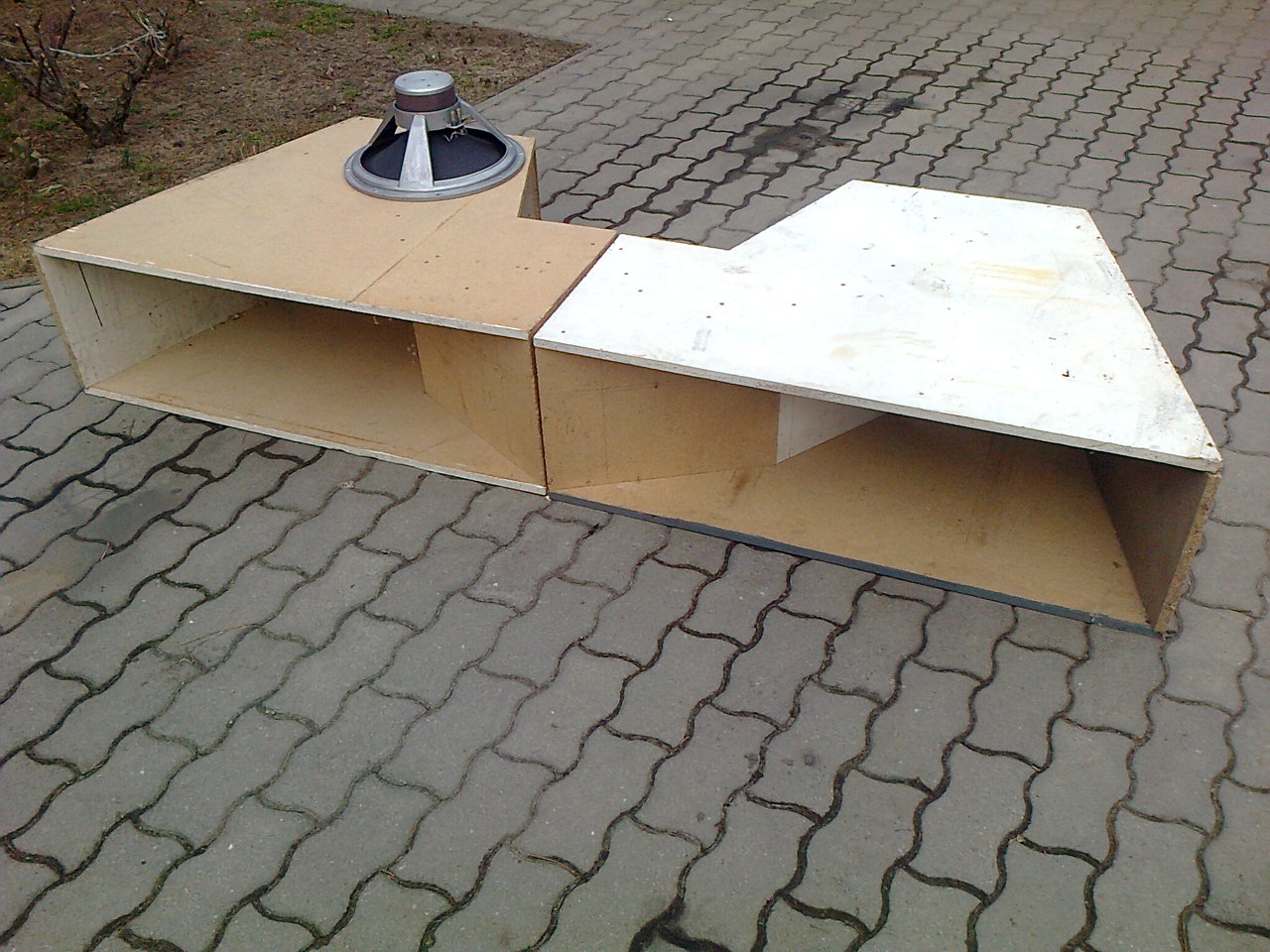

Egy érdekes tapasztalatomat szeretném megosztani veletek, hátha valakinek jól jön.
Régóta foglalkozok hangosítással. Rengeteg cuccot hallottam és rengeteg hangsugárzót építettem már. Az utóbbi időben a mély hangtartomány felé fordult a figyelmem. Érdekes dolgokat láttam koncerteken, otthon és autóban. Azt veszem észre, hogy az emberek sokszor a szemük alapján döntik el, hogy milyen hangszóróval fogják elérni a kívánt eredményt. De a 40 év alatt összegyűlt tapasztalatom alapján azt kell mondanom, hogy a szemünk a sokszor becsap. Nézzük az autó hangosítást. Sokan úgy gondolkodnak, hogy akkor lesz nagyon mély hangja, ha nagy hangszórót használ, ami hatalmas membránkitérést produkál. Ez a gondolkodásmód kizárólag a hangszóró forgalmazóknak buli. A helyzet a következő. Néhány évvel ezelőtt egy Renault Megane Grandtur tulajdonosa lettünk, amibe persze autó rádió is volt. Különösebben nem foglalkoztam vele, mert gondoltam valami "szutykot" beleraktak oszt jó van. Ühüm?!. Aztán úgy véletlenül meghallottam valami műsort, amiben voltak frekvenciák. A "szutyok" kb 25 Hz-ig lemegy és olyan egyenletes a freki menete, hogy eddig még hibát nem találtam benne. És akkora hangerőre képes, hogy legtöbben mindenféle csoda cuccokkal tudnák összehozni azt amit ez a "szutyok" produkál. És kapaszkodjatok meg a hangszóró átmérője kb 10 centi lehet. Gondolom itt sokat hitetlenkednek. Talán én is ezt tenném ha nem hallottam volna még. Szerencsére ebből az autóból elég sok fut az utakon, bárki meghallgathatja. Szóval ez egy Blaupunkt rádió és hozzá valami hangszóró, természetesen gyárilag beépítve. A minősége szinte kifogástalan. Frekvencia menete messze jobb, mint bármilyen cucc, amit eddig életemben hallottam. Itt meg kell jegyeznem, hogy az eddig általam hallot legnívósabb hangrendszer hangfala Etalon elixir-2, Turbók "A" osztályú csöves erősítő, Yamaha műsorforrással. A szobai cucc 1000 Hz-től fölfelé azért jobb volt. De 1000-től lefelé a Blaupunkt volt egyértelműen jobb.
Szinpadtechnikai cuccoknál megint egy érdekes dolgot tapasztalok. Főként a mély hangoknál. A színpad elejét kirakják hangfalakkal, amiből sugározzák a mélyet. A kérdésem, hogy ezt miért teszik. Igaz, tudom is rá a választ. Hogy a kedves megrendelőt elkápráztassák. Mert az a helyzet, hogy ha egy jól méretezett tölcsért állítanának üzemben, egyetlen darab elég lenne a 100 Hz alatt hangok tökéletes lesugárzására. Próbaképpen megépítettem a Klipsch tölcsért eredeti méretben de hosszában felezve. Úgy építettem meg, hogy három részre szedhető legyen. A meghajtó itt nem szerepel. Csak egymás mellé kellett illeszteni az egységeket, és kész is a megsemmisítő hangerő. Pénzhiány miatt akkor nem tudtam fojtatni a tervet, de most újra élesztem és remélhetőleg sikerül végleg üzembe állítanom. Azért nagyon nem mindegy, hogy három kompromisszumos hangsugárzót három hangszóróval üzemeltet az ember, vagy egyetlen tökéleteset, egyetlen hangszóróval.

(#) Inhouse válasza vili hozzászólására (») Feb 23, 2015 /
Én nem nagyon hallo(tta)m a 30Hz alatti hangokat, de még sokan mások sem. Ezt már inkább csak érezni lehet és látni a hangszórón. Adott mélyfrekis hangerő lesugárzásához vagy nagy membrán felület kell, vagy nagy kitérés, ettől nem nagyon lehet eltérni. 10cm-es hangszóró fülbe épített műszerekkel 25Hz-en, rádióból (URH FM 50Hz-15kHz)? Hmmm....ahha.
A kis hangszórókkal épített csodáknál a felharmónikusokkal trükköznek, nincsenek 20-30Hz-ek, de vannak ennek a többszörösei.
A '90-2000-es években volt egy nevesebb gyártónak autós mély csöve, 10cm-es hangszóróval. Speciális membrán spec felfüggesztés, membránszél nélkül, több cm Xmax, inkább volt dugattyú, mint hangszóró. Meg kell mozgatni a kellő mennyiségű levegőt.
Meg van! Pioneer TS-WX10LPA

(#) Nagy Tamás válasza vili hozzászólására (») Feb 26, 2015 /
Szia! Én is foglalkozom hangosítással,bár nem életvitel szerűen,nem ebből élek,max.évente 8-10 klubkoncert a zenekari cuccommal.
Elég sok koncerten megfordulok mint néző ,főleg rock műfajban.
Azt figyeltem meg hogy az a trend ,hogy iszonyatosan tolják a mélyeket szinte minden átüt ,elmos, sokkal kijjebb van a lábdob,és a basszgitár mint a pergő vagy a gitár. Néha olyan érzésem támadt hogy discóban vagyok. pld. A38
