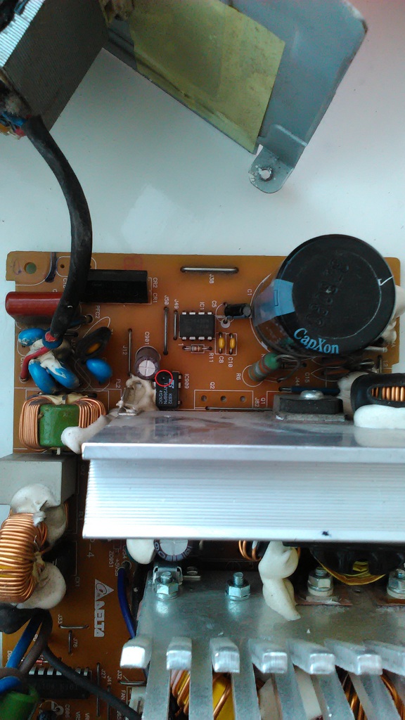

(#) Aang válasza belfi2 hozzászólására (») Márc 25, 2015 /
Hogyan tudom mérni ezeket az alkatrészeket?
(#) belfi2 válasza Aang hozzászólására (») Márc 25, 2015 /
A kondikat egyszerűen ki kell cserélni. A jelzett alkatrész nincs kidurranva véletlenül?
(#) Aang válasza belfi2 hozzászólására (») Márc 26, 2015 /
Nekem úgy tűnik, hogy jó, az a kis mélyedés gyári rajta, a lábain sincs égésre utaló jel.
A hozzászólás módosítva: Márc 26, 2015
(#) belfi2 válasza Aang hozzászólására (») Márc 26, 2015 /
Ok látom akkor csak fénytörés volt.
