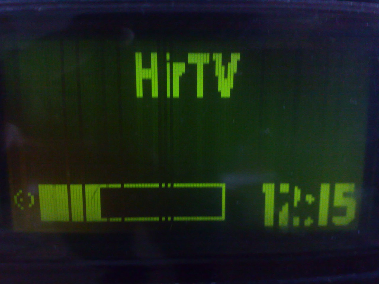

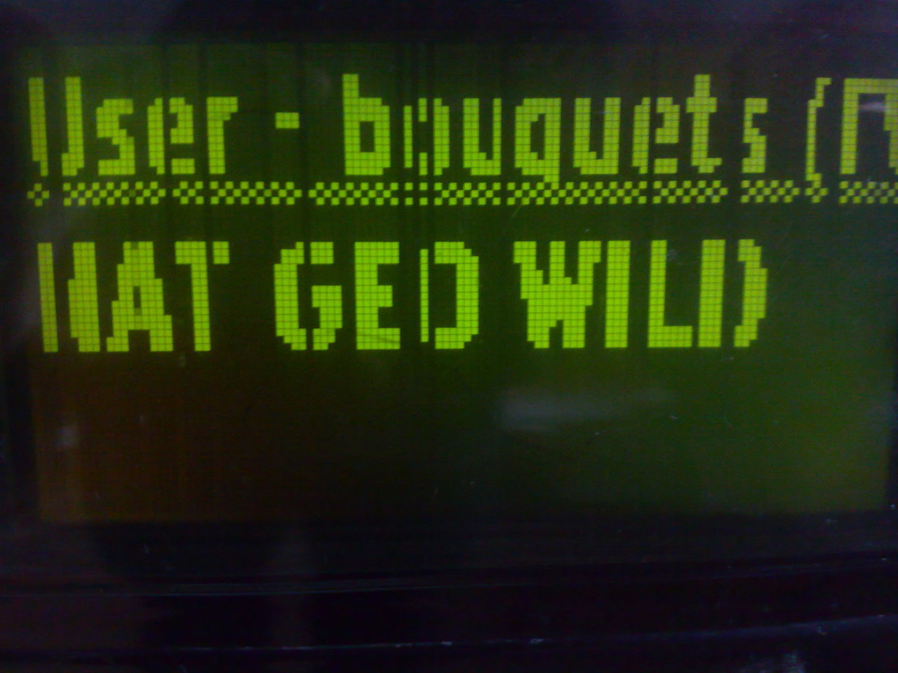

Nekem is lenne egy LCD kijelző problémám, viszont ez egy Nokia Dbox2-es beltériben van. Pixelhibának néz ki. Csíkosan mutat, de néha a nem működő pixel sorok be-be villannak. Valami hontakthibára gyanakszom. Csak nem tudom érdemes e ezt piszkálni, vagy hagyjam így mert még rosszabb lehet. Mellékeltem 2 képet, hogy mit is működik éppen. Előre is köszönöm ha van valakinek ötlete!
