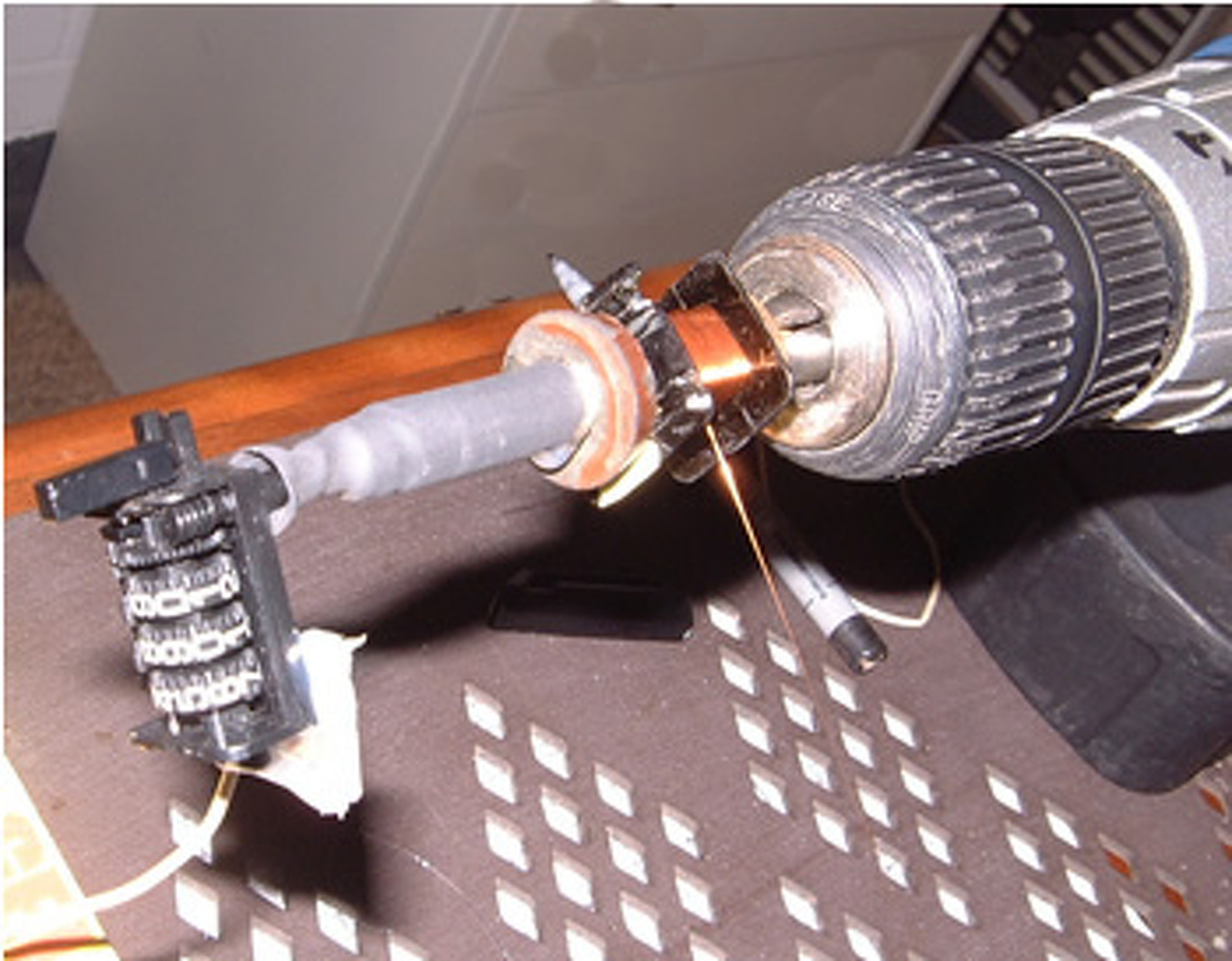

(#) CIROKL válasza Doncso hozzászólására (») Máj 15, 2015 /
Kisérlet a vékonyka huzallal / 0,1 mm / jelen állapotban labortápról ment a két motor , kicsit nehéz belőni de gyakorlás kérdése lesz szerintem menni fog szépen . Az akkus fúró motorja szinte azonnal leáll és bivaj erős ezért még a vastagabb huzallal sem lesz gond

(#) kaqkk válasza CIROKL hozzászólására (») Máj 15, 2015 /
Azért lenne jobb a léptetőmotor a vezetőszárra mert úgyis számolni akarod a menetszámot akkor avval a változóval lehet húzni-vonni a vezetőt és nem kell minden tekercselélésnél fél órát állítgatni a labortápot .

(#) CIROKL válasza CIROKL hozzászólására (») Jún 12, 2015 / 2
Kicsit fabrikáltam ma délután a kis tekercselőmön , mind három motor fordulatszám szabályozót kapott irány váltókkal , szinkron kapcsolóval .
A számláló illetve a végállások hiányoznak róla ezt a folytatásban fogom felszerelni .
Az egész cucc egy PC táp-ról megy annak a 12 Volt -os részét használom , a motorok 12-es -ek így tökéletes hozzá .
Nem profi megoldás , egy 350x450 -es bútorlapra szereltem föl a részegységeket .

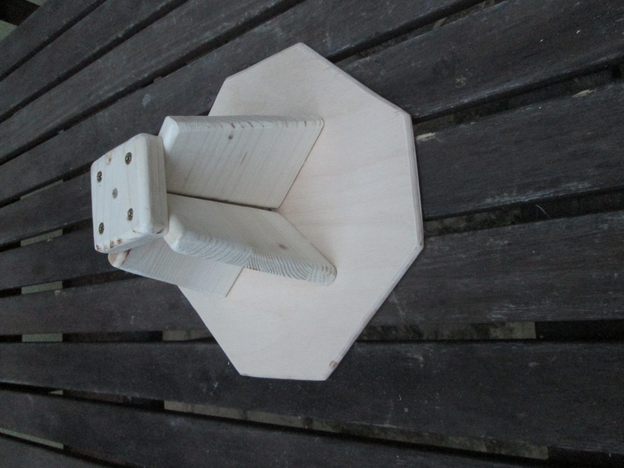

(#) Gafly hozzászólása Jún 28, 2015 /
Ez egy "kézi előtolású", apámtól örökölve (nyugodjék békében, tekercselt már pont eleget).
A sör csak méretaránynak van ott
Meg a "guriga leengedő" (én csináltam, de el van rontva ).
Van a "guriga" nélküli leengedő is (én csináltam, ezt most fogom elrontani )...
Sokat tekertem én is...
