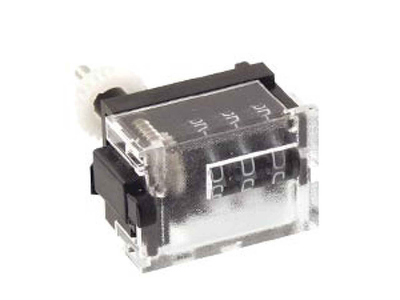

(#) Robid hozzászólása Nov 29, 2014 /
Mechanikus számláló ami nullázható, fogaskerékkel hajtva,ennél egyszerűbb és megbízhatóbb szerkezet nincs!
(#) hzsoltika12 válasza Robid hozzászólására (») Nov 29, 2014 /
Az mijen?
(#) Massawa válasza hzsoltika12 hozzászólására (») Nov 29, 2014 /
Ijen:

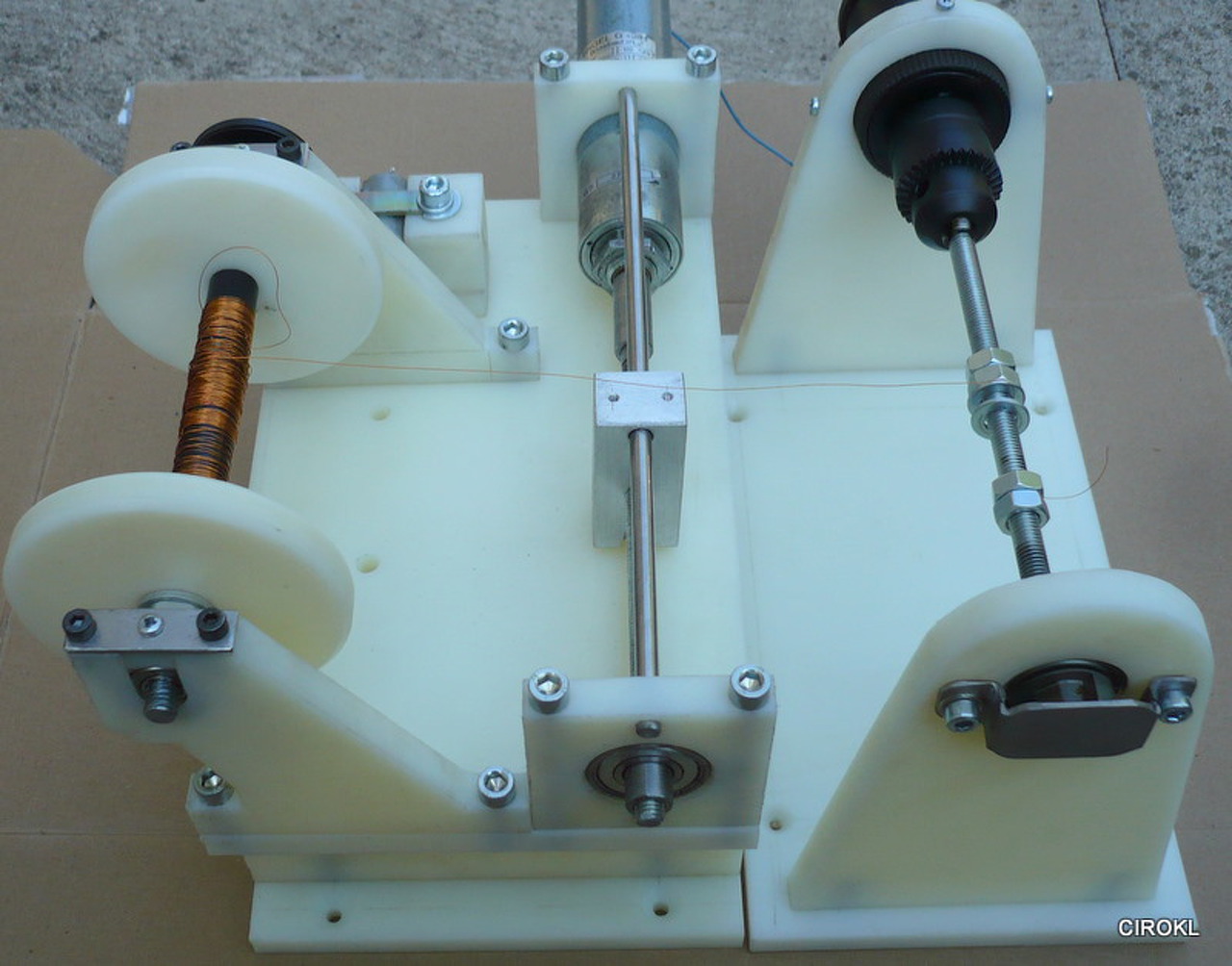

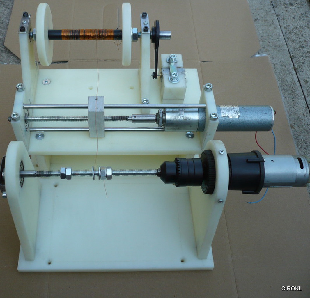

(#) CIROKL hozzászólása Máj 14, 2015 /
Üdv urak : bár eléggé régi az utolsó hozzászólás de a napokban én is elkezdtem egy kicsi tekercselő építését , a csontváz lassan elkészült , még a huzalvezető kell meg egy mechanikus fék is lesz azon gondolkodom . Az egész szerkezet lehet kicsit furcsa de mindennek megvan a szerepe és lehet majd kicsit furcsa lesz használni , kezelni .
Mindezek után a vezérlés az elektronikai rész jön a tápegységgel ...
A hozzászólás módosítva: Máj 14, 2015
(#) Doncso válasza CIROKL hozzászólására (») Máj 14, 2015 /
Ez igen. Jó cucc. A vezérlést hogy gondoltad megvalósitani? Mi fogja tolni a huzalvezetőt?
(#) CIROKL válasza Doncso hozzászólására (») Máj 14, 2015 /
Sajnos még nem tiszta minden van némi elképzelésem , a huzalvezetőt motor viszi , ott a középen lévő ., kék moci két 6-os száron egy menetes szár viszi jobbra - balra .
Holnap megcsinálom a pici kerekeket is hozzá .
Én is sokat agyaltam, hogy legyen, végül stepper motor és egy mikrokontroller lett a jó megoldás. A Pic figyelte mennyit fordul a főorsó, és beállitott értékkel tolta arrébb a szálvezetőt. Igy az összes szabvány huzalhoz használható.

(#) kaqkk válasza CIROKL hozzászólására (») Máj 14, 2015 /
A fék lehet egy fénymásolóból bontott elektromos kuplung , ha kell lehet hogy tudok neked találni a lomok közt.
Aj -aj ehhez a megoldáshoz már nem igen fogok folyamodni , stepper motort meg pic hu nem igen érné meg .
Szerintem az " analóg " elgondolásom is megteszi de majd megmondom ha odáig eljutok .
(#) CIROKL válasza kaqkk hozzászólására (») Máj 14, 2015 /
Igazából ezzel a kis tekercselővel olyan 0,1 -0,3 as huzalokat akarok csupán tekercselni és ezekhez a vékonyka huzalokhoz már ott is van egy kis fék felszerelve , ez az eddigi teszteken müködik ...
Esetlegesen ha izmosabb huzalt szeretnék majd tekerni ahhoz kellene egy izmosabb fék ?
Motorom van is itthon de nem ez a gond , amit elgondoltam első körben ki fogom probálni ha megy zökkenőmentesen akkor marad ha nem akkor még számításba jöhet a stepper , pic .
Jaj eddig félre beszéltem szerintem nem special fékre gondoltam , a huzal feszítés amire én gondoltam ez kicsit más !
A tekercselő motorom az akkus csavarozó motorja , azzal nincs gond szépen müködik oda vissza .
