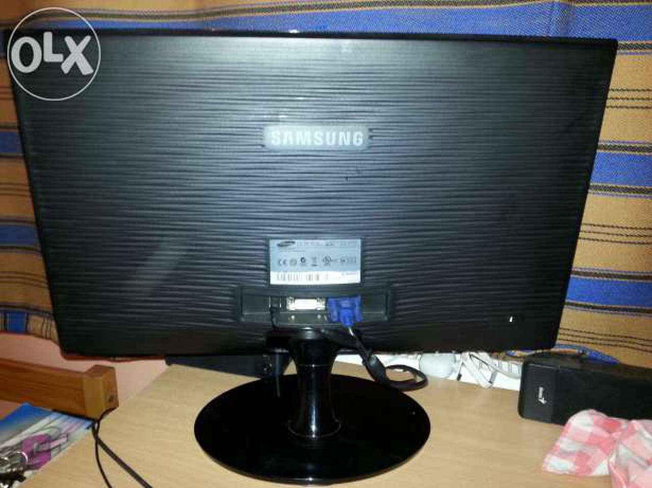

Van egy ilyen samsung syncmaster bx2450 Típusú monitorom tápegység nélkül. Nemtudom milyen a csatlakozó polaritáskiosztása, és szét szeretném szedni. Semmi csavar nincs rajta.. Hogy szokták ezt szétszedni? Bele akarok nézni a tápjába, hátha van benne valami feszstab hátha univerzálisabb táp is jó hozzá. Hol pattintják ezt szét? Kerestem képet. A hozzászólás módosítva: Máj 23, 2015
A kijelző tetejénél szoktam kezdeni és a keretet előre meghúzkodod, de ezeket nagyon nehéz szétpattintani, viszont nem is kel félteni bírja az anyag.

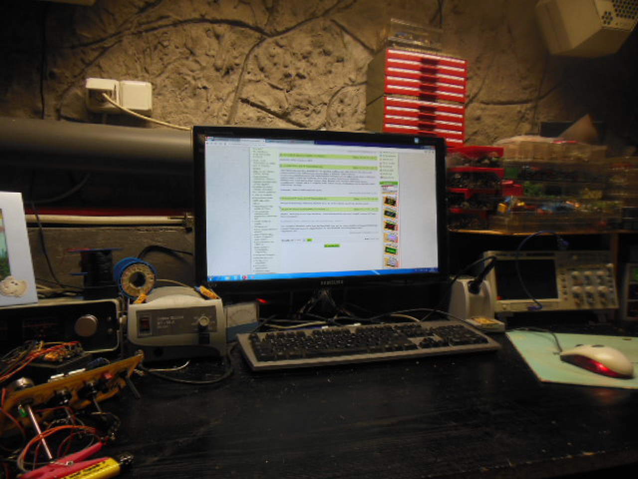

Már azon írok. Tök jó, csak analógon nincs fullhd. HDMi-m meg nincs, mivel tervezőillesztőm van. Azon megcsak olyan monitor lehet, amin van DisplayPort (quadro fx3800). Úgynézki hibátlan. Jó ez az érintőfelület.. : ))
Egy hiba van. Nem megy a standby led.. : ) 24" közelről marha zavaró. Hová használják ezt? Win7 alatt lehet az ajánlottnál is tovább húzni a felbontást valahogy? A hozzászólás módosítva: Máj 23, 2015
Lehet, hogy ki van kapcsolva, ezeknél menüben lehet álítani a fényerejét is és ki is lehet kapcsolni a ledet.
Nemtalálom. Mindegy. Tényleg nagyobb felbontás kellene, mert nagyon zavaró. 1280*1024.
Lehet ezt valahogy nagyobbra állítani? A kártya biztosan bírja, csak szerintem az analog kábel miatt nemengedi feljebb állítani.

1920*1080 felbontást bírja katalógusból. Ha egyedileg beállítom win7 alatt, kilóg a sarka. Rányomok ezalatt a monitor auto kalibrációjára, akkoris kilóg ez a felbontás. kábel miatt lesz.
Ez egy analog digital kábelosztó. Ha a digital részére nemdugok semmit, akkor kisebb a kép. ha bedugom a digital kabelt a másik digi monitorba, akkor szép az analog képem ezen a monitoron. Kábelem nincs másik sajnos. Lehet feladom. NIncs kedvem ezzel vacakolni. HDMi kábel ugysem megoldható itt. Mindjárt irok a PC-s topikba, hátha tudunk növelni a felébontásán, de így elég cifra. MOst 1280*1024 -en megy. displayport - hdmi átalakító segítene rajtam.. A hozzászólás módosítva: Máj 23, 2015
NVIDIA driverből olyan felbontást, időzítést álítasz be amilyet akarsz, nyisd meg a kontrol panelt.
Möglett.. Mostmeg akkora, hogy nemlátom. Szóval szórakozhatók még ezzel. Megkell szoknom 19" után. Kösz mégegyszer.
