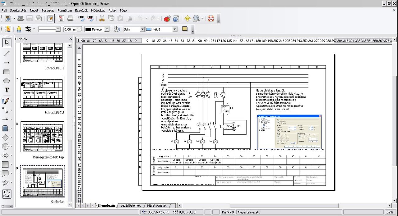

Profi: E-plan, WSCAD. Ezek tervező szoftverek, minden támogatással. Most lehet, hogy meg fognak kövezni - de rajzolásra tökéletes a Libreoffice (OpenOffice) is. Hangsúlyozom: rajzolásra. Én csináltam saját elemkönyvtárat hozzá és az objektumkövető vonalkázásnak köszönhetően elég variábilis. Egyvonalas áramúttervek készítéséhez, elosztószekrények feliratozásához és azok katalogizálásához tökéletes a draw része. Nem is emlékszem más olyan vektoros szoftverre, amelyik könyvtárszerűen alkalmas lett volna ilyen dokumentumok tárolására. Még valami - nagyon tömör, pontosabban tömörített xml alapú dokumentumokat hoz létre. Emiatt nekem 16db 2m magas elosztószekrény összes felirata belefért 26kbyte-ba, amit a felirati sínekre kellett nyomtatni századmiliméteres pontossággal - a kismegszakítók szélességéhez igazítva.. A0 méretet is tud gond nélkül. Ja - és ingyen van !

Egyetértek, az OpneOffice draw programja kiváló rajzoláshoz. Én kapcsolószekrények méretarányos elhelyezési rajzait szoktam benne megcsinálni, hogy kiderüljön mekkora szekrényt kell rendelni a berendezéshez, amibe beleférnek a cuccok, de nem sokkal nagyobb a kelleténél.
Nagyon hasznos és könnyen, gyorsan kezelhető program, szeretem használni. A feliratozásokat, gép elhelyezési ábrákat is azzal készítem. Libre office sokak szerint bugos és mivel OO is megfelel nekem, egyelőre annál maradtam.
Áramút tervek, kapcsolási rajzok készítéséhez nem használom, ahhoz WASCAD van. A kereszthivatkozások és részelemek kezelésének hiánya az OO-ban nagyobb rajzokhoz (több mint 4-5 oldal) nehezen használható.
Az alaktrészbázis hiányossága gond lehet egy tervező szoftvernél, de én a WASCAD mellett is állandóan könyvtárelemek rajzolására kényszerülök, mert bármilyen bőséges is a könyvtára mindig épp olyan nincs benne ami kéne, vagy ha benne van akkor nem úgy ahogy kellene.

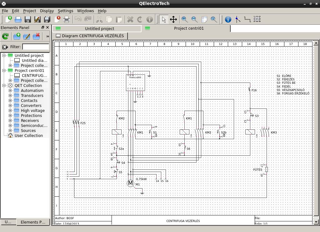

Ha valaki Linux Ubuntut használ ahoz van egy nagyon jó program a QElecroTech. Hasonlít a WSCad áramkör rajzoló részéhez. Nagyon profi program. Igaz ezzel csak magát az elektromos hálózati rajzot lehet elkészíteni, de a munkámhoz bőven elég. Ráadásul teljesen ingyenes. Van még egy progi a LibbreCad ez már proffeszionális cad program, de ebbe még nem ástam bele magam. Ráadásul ez is ingyenes!

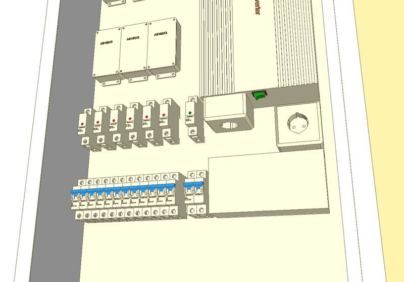

Van még egy nagyszerű program, én az elosztókhoz is tudom használni, főleg a 3D képességei és az egyszerű kezelhetősége miatt. Ez a Sketchup. Igaz a mellékelt rajzok koraiak, nem teljesen ez lett megépítve, de beköbölni az elosztót tökéletes volt. Itt is csak egyszer kell megrajzolni az elemeket. Ráadásul például egy kismegszakítóból elég csak egyet. Ja és szintén ingyenes ..

Most néztem. Van win változat is belőle.

Én maradok a méretarányos téglalapoknál. Azokkal is kiderül a helyigény és amikor nincs benne a könyvtárban egy elem, nem nehéz pótolni mint 3d esetén
A WSCAD is tud ilyen elhelyezési rajzot produkálni, de épp ezért nem használom.

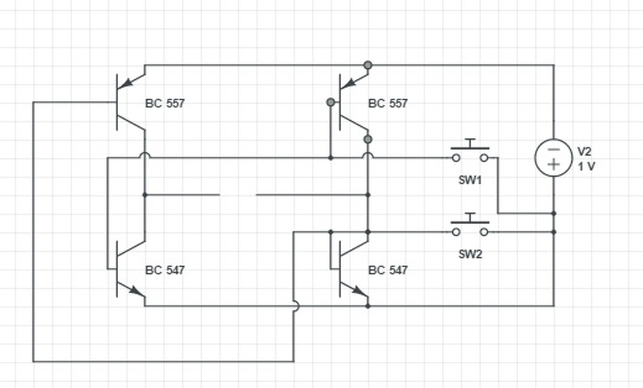

Az alábbi kapcsolás a tranyókkal működne motor vezérlésre? Hogy egyik másik irányba forogjon a motor
(#) steelbird válasza danydosster hozzászólására (») Feb 25, 2015 /
Hát, ez ebben a formában csak füstölni jó.
(#) danydosster válasza steelbird hozzászólására (») Feb 25, 2015 /
Meg tudod mondani vagy egy rajz hogy hogyan is kellene kinéznie?
Szerintem ez nem kapcsolási rajz készítő program téma, úgyhogy rossz helyen kérdeztél.
Tranzisztorok polaritáshelyes bekötése a kezdő topicba való.
