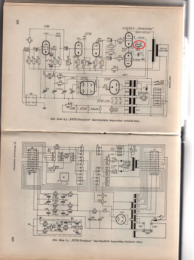

(#) q765 válasza mofesa hozzászólására (») Jún 25, 2015
Minden végfoknál 3 szekunder 6,3V van. Ezeket mértem át 10 perccel fütés után. MIndenhol billegett 6,3 - és 6,2 között.
Szép kéken világít. Féltem is tőle. Sokáig nemmerem járatni, mert nincs terhelve a kimenet. Erre kétem volna az előbb segítséget, de nemtudom kigobozni, mivel a rack csatlakozók sem a rajz szerintiek. Csak a felíratok maradtak. Magyarul van, de mégsem értem.
(#) Fész válasza q765 hozzászólására (») Jún 25, 2015
Kezdjünk az EL34-es végfokokkal,azokat ismerem,illetve ha jól látom 6L6-os verzióhoz nincs is csöved.
Az első éles! bekapcsolás előtt bizony mérni kellett volna.Fűtőfesz.,anódfesz. (a hálótrafó szekundere).
Utána mehet bele a 2 db EZ81-ekkor meg kell mérni az egyen-anódfeszt.
Ha már tudjuk ez mekkora érték terheletlenül ugye,akkor és persze nem irreálisan alacsony/magas,akkor mehetnek a többi csövek.
Kell kötni a kimenetre egy terhelést,pl 10R/10W-os ellenállat. (A kimenők 12R-ra dolgoznak gyárilag.)
Ráadjuk a delejt,majd mérünk a végcsövek (már cserélt) katód-komplexumán,mondjuk a kondi két lábán,ekkor leolvassuk az értéket(persze csak akkor,ha a végcső nem izzik mint az állat),illetve várni is kell vele mire bemelegszik,elég kb. 2 perc.Utána most még csak nagyon leegyszerűsítve Ohm bácsi tv.-e alapján számolunk egy közös áramot.Ezt osztva 2-vel megkapjuk,h. szerencsétlen csövünknek mekkora a nyugiárama.(Ja a bemenetet 1szerűen rövidrezárjuk a mérés alatt.)
Ezen a honlapon van egy kalkulátor,aminek segítségével kitudjuk választani a helyes értékű katódellenállatot.
kalkulátor
Folyt. köv.
Na.Csöves végfokot NEM kapcsolunk be terhelés nélkül!Ennél a kapcsolásnál nincs nagyon magas anódfesz,a kimenő elvileg nem üt át,de a végcsövek bizony károsodnak.!!
Egyenlőre hagyd békén a szekrényt,kövesd végig a csatlakozó tüskesorán,hogy mi hova megy,és oda külön vezetékekkel csatlakozz.(jótanács)

(#) q765 válasza Fész hozzászólására (») Jún 25, 2015
Azért nemtudtam mitcsinálni, mert a rajzon szereplő, illetve az én tüskesorom nemazonos. Kimértem mindkét végfokot, javítottam is. A felső szabályzót is javítottam. A szekrény bekötéseit nemértem igazából. Szúrtam is be képet. Ott terhelném, anódhoz forrasztanék vezetéket, és méregetnék. Így szekrényben egyszerűen lehetetlen mérni.
Végfokon a bemenet megvan, betáp megvan. Ez összesen 4 tüske.. És milesz a többi.?. Ezért hagytam inkább a szekrényre.
Mod. Holnap kisípolom a tüskékhez a kimenőt, betápot, visszajelzőket, hangerőszabályzót, bemenetet, stb. külön áramalá helyezem őket.
Mintha az egyik Végfokcsőben piroslott volna az anód.
A hozzászólás módosítva: Jún 25, 2015

(#) q765 válasza Fész hozzászólására (») Jún 26, 2015
Helló!
Ma foglalkoztam vele egy keveset. Kivettem a keretből, csatlakoztam hozzá amivel tudtam. Meglett a hangdoboz kimenet, bemenet. Iszonyatosan gerjed a gyári háza nélkül. Mint mikor az illesztő szekunder visszacsatolása fordítva van. A gyáridobozba csúsztatva mind a két végfok működik. Külön csináltam dugeszokat a gyári csatlakozóra, így távolabbról is tudom mérni az egészet.
A végfokokon a hangerőpotik nemműködnek. Már 4* kimértem őket.. Nemtudom milehet velük. A rajz szerint ugyanúgy vannak.
Ami fontos, üzem közben negyednek a felén elkezd torzítani. Alacsonyfrekvencia recsegős lesz, nemhiszem, hogy az előfok miatt, mertha a bemenetet is lenntebb veszem (PC) akkor is csinálja.
Mértem a katódellenállást. R14 -nél 28V 16V . Ahogy nézem, az 38mA /2.
Az anód és katód közti feszültség 380vDC. Amelyik cső elkedz izzani, ott marad 10 perc után is a fesz ennyi. Amelyikkel ugynézki nincs gond, ott leesik 340VDC -re.
Lassan tele leszek mára. ..
Miaszethez kell mérnem R14 -et? Kapcsolás szerint pettyezetek már rá légyszi a rajzra. Épp mostvert a földhöz ez a @..
