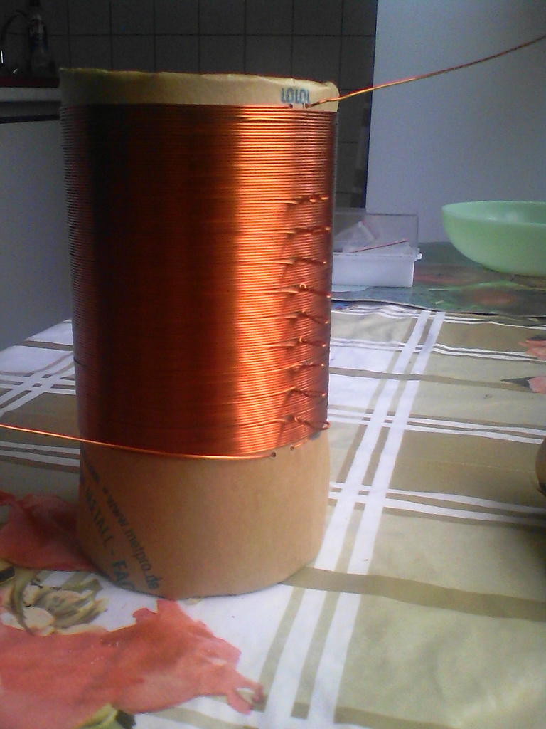

(#) Gafly válasza mustang74 hozzászólására (») Jún 11, 2015 /
Az mindegy... Huzalt meg kapnál tőlem csak ugye Budapest messze van...
(#) Kera_Will válasza mustang74 hozzászólására (») Jún 11, 2015 /
Próbáljál meg valami tekercselő kisiparost megkeresni.
Bizonyára tud adni pár méter CuZ-t vagy fali UTP kábel is jó.
Persze ez műanyag szigetelésű és kissé mások a szórt kapacitív tulajdonságai.
Ez akár segíthet is vagy ronthat de az biztos.10 méteres UTP kábelből egyből lesz 80 méter vezetéked.4 darab érpár van a számítógépes ethernet hálózati kábelben.
Igaz kicsit macerás lesz szétfonni a párosával összetekert vezetékeket.
Helyenként toldozgatni kell ... legfeljebb ott lesznek a megcsapolások is .
(fali kábel UTP jobb mert az tömör és nem sodrott mint az UTP patch/lengő/irodai kábel)
Ezen kívül jó lehet bármilyen nagyobb méretű hálózati trafó / fojtó tekercs amiről letekerhető vastagabb zománc szigetelésű réz vezeték.
(#) mustang74 válasza Kera_Will hozzászólására (») Jún 12, 2015 /
Ha minden igaz lesz rézhuzalom.

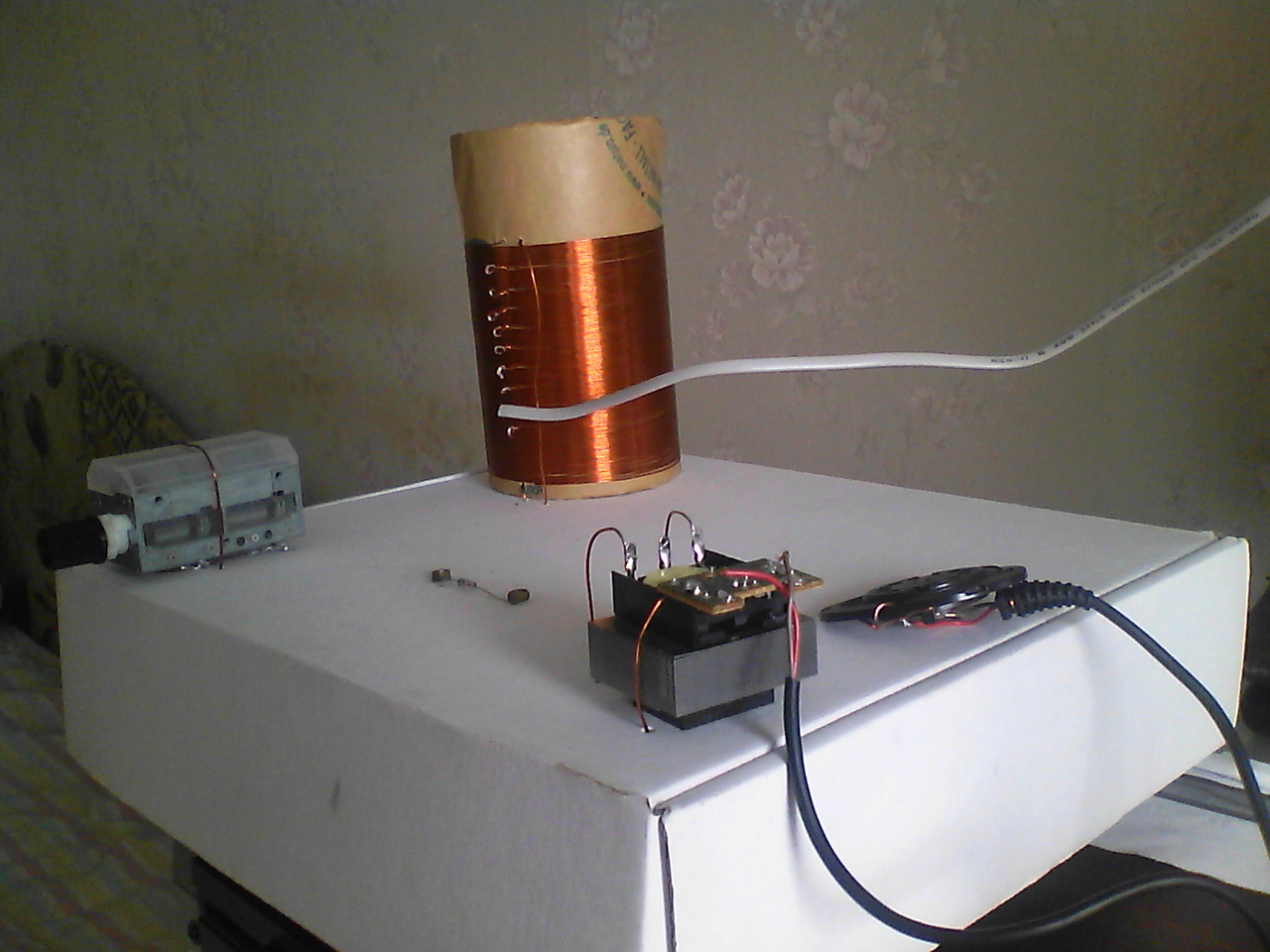

(#) mustang74 válasza mustang74 hozzászólására (») Jún 26, 2015 /
Egy 240/9V-os trafó tényleg jó lehet illesztésnek egy modern fejhallgatóhoz?
(#) Gafly válasza mustang74 hozzászólására (») Jún 26, 2015 /
Igen. Nagy impedanciás (K Ohm) fejhallgatót már nehéz beszerezni. Ezzel kiváltható. Még hangszórós vétel sem lehetetlen ilyen módon

(#) mustang74 válasza Gafly hozzászólására (») Jún 26, 2015 /
Valahol van is kis méretű hangszóróm. Asszem' PC-ben volt.
A több kiloohmos hallgató ritka és ha van aranyárban.
Egyébként valaminek az adaptere volt a 9V-os cucc. Nem túl kicsi méretileg?
A hozzászólás módosítva: Jún 26, 2015
(#) gkari válasza mustang74 hozzászólására (») Jún 26, 2015 /
Ha az adapter trafós, akkor a trafója biztos, hogy jó, az átvitt telj. mindössze néhány mW.
(#) Kera_Will válasza mustang74 hozzászólására (») Jún 26, 2015 /
Kisméretű hangszóró nem jó valahol itt feljebb vagy máshol volt már erről szó.
Legegyszerűbben beszerezhető "végtelen" impedanciájú hangsugárzó a passzív piezzo "csipogó", ezzel párhuzamosan kötött 20-30 kohm-os ellenállás.

(#) mustang74 válasza Gyantáscin hozzászólására (») Jún 30, 2015 / 3
„szerencsétlen hallgatóválasztás”
Megvolt. Szakadt volt. Egyébként megszólalt:
