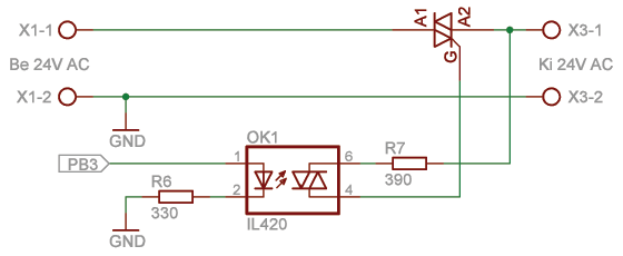

(#) V1rusH hozzászólása Feb 9, 2014 /
Nincs túl nagy jártasságom a triak működésébe, annyit tudok róla, mit egy alap eletrón megtanítanak. Egy kétirányú vezérelhető dióda, ami nullátmenetkor kikapcsol. Ha jól sejtem...
Megépítettem a képen látható kapcsoláshoz hasonló kapcsolást. annyiban másabb, hogy a 2 láb testen van és az egyes vany vezérelve egy analóg jelről 470 ohmos ellenálláson keresztül. Az optó foglalatba került, és jelenleg nincs is behelyezve, így az optó végül is nem szempont most.
Azt szeretném megtudakolni, hogy az természetes, ha terhelés nélkül feszültséget mérek A1 és A2 között. A feszültség értéke ugyan akkora mint a kapcsolt feszültség 24V. Terhelés rákapcsolásakor nincs feszültség. A terhelés induktív.

(#) gellert válasza V1rusH hozzászólására (») Feb 9, 2014 /
Szerbusz!
Kis kiegeszites: a tirisztor (triak) a rajta atfolyo aram nullatmenetenel kapcsol ki. Ez fokepp induktiv terhelesnel fontos, akkor az aram kesobb eri el a nullat, mint a feszultseg.
A1 es A2 kozott mindig merhetsz feszultseget, ha a triak kikapcsolt allapotban van (nem kap egyaltalan vezerlojelet) akkor megegyezik a tapfeszultseg ertekevel, ha a triak vezerelve van, akkor pedig a szaturacios feszultseget.
Ha jol ertem jelen esetben akkor is mered a tapfeszultseget a triakon ha A2 lebeg? Ez viszont erdekes lenne.
Induktiv terheles eseten viszont mas gyujtokort kell hasznalnod, erre figyelj! (pl: 4.oldal)

(#) V1rusH válasza gellert hozzászólására (») Feb 9, 2014 /
Kösznöm a választ!
Triak, bocsánat. Nem tidom miért kevertem össze.
Egy 50W-os fűtő betétet működtetne. Azért írtam, hogy induktív.
A másik nagy jérdésem az, hogy számít melyik potnról táplálom meg: A1, vagy A2, vagy felfogható a triak ebből a szempontból úgy mint egy mechanikus egypólusú kapcsoló?
Szerbusz!
Ha a terhelesed egy futobetet, akkor az nem induktiv, hanem ohmos. Ez esetben jo a gyujtokor.
A gyujtas szempontjabol nem mindegy, hogy kotod be, ezt talan masok ki tudjak fejteni. En maradtam az adatlapon levo peldaknal, 'biztos ami' alapon.
