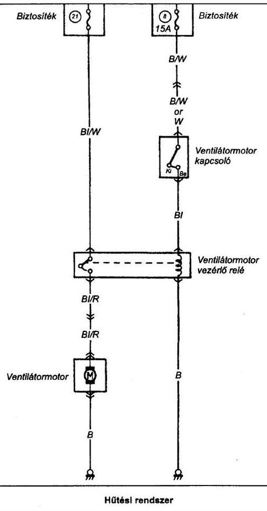

1.3 Swift 2002-es Suzukiba szeretnék tenni egy kapcsolót az utastérbe, amivel manuálisan be tudom kapcsolni a hűtőventilátort. Tökéletesen működik az autó hűtése, de egy meredek domb tetején lakom, mire felérek, pörög a ventilátor, felmelegszik a motor, ez ugye normális. De mikor beállok a garázsba, sokszor még ott is bekapcsol és ebben a kánikulában, konkrétan szaunát csinál. Ezért, arra gondoltam, hogy hazaérkezés előtt egy perccel bekapcsolom manuálisan, ha folyamatosan fújja le róla a meleget, akkor talán jobb lesz a helyzet... Szerintetek? Okozhatok ezzel valami bajt?

Köszönöm a kimrítő választ! Ha mégis megcsinálom, miként csináljam? Arra gondoltam, hogy teszek egy relét párhuzamosan a gombára. Vagy létezik kulturáltabb módja is?
Vezettem már mindenféle autót, volt, amelyik szeretett melegedni. Mi úgy oldottuk meg a problémát (mivel szervízbe nem akarták vinni az autót), hogy a domb előtt bekapcsoltuk a fűtést (klímát természetesen ki, már ha volt) és a ventillátort teljes fordulaton pörgettük, ablakokat le. Persze ettől az utastér melegedett át jobban, de határozottan hidegebb lett a motor. Egy próbát megér és nem kerül semmibe. Így talán több hőt tudsz hátrahagyni, mielőtt megérkezel.
Ha minden ablak le volt engedve, nem nagyon lehetett észrevenni, hogy megy a fűtés, persze nem a lábra irányítva, hanem előre és a szélvédőre.
Így szokták megoldani, relé párhuzamosan a gombára. Vagy relé sem, csak egy erősebb kapcsoló párhuzamosan a gombával.
De csak akkor, ha egyszerű az elektronika, a gomba egy be-ki kapcsoló ami a ventit kapcsolja, semmi egyéb nem jön ide. Ha a gomba egy hőmérő jeladó, ami analóg jelét másik elektronika kapja, akkor nem biztos, hogy jó ez a meoldás. A Suzuki nagy valószinűséggel egyszerű kapcsolós megoldású.

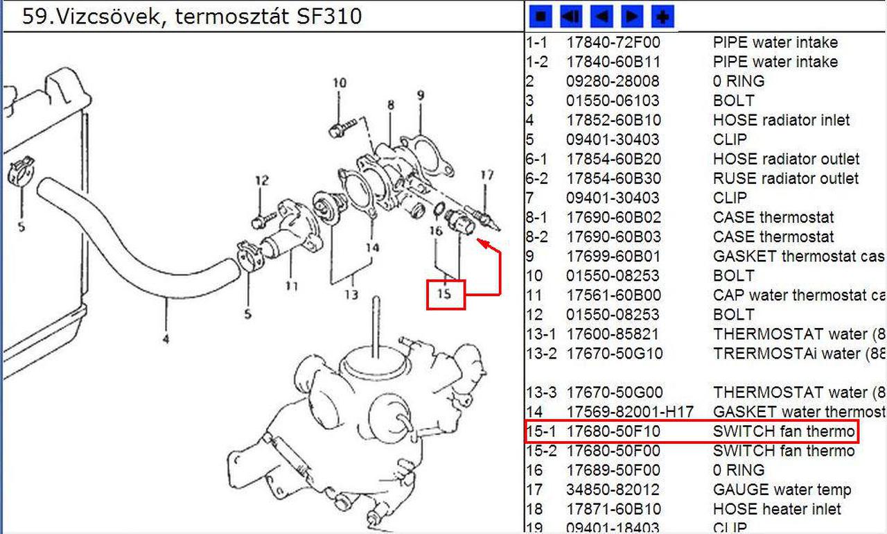

Bakman kolléga fűtésbekapcsolós ötlete már javított a helyzeten, de ennek ellenére meg szeretném csinálni, hogy kapcsolható legyen a ventilátor. Megszereztem a kocsi doksiját, elég fura, mert egyik helyen egy relét kapcsolgat egy hőfokkapcsoló, egy másik rajzon meg ott van a hőérzékelő hőfok-ellenállás karakterisztikája... Az enyémben három vezeték megy a hőszenzorhoz. Valaki meg tudná nézni nekem, hogy most akkor mit kellene nekem rövidre zárni? Motorkód: G13BB772183 Előre is köszönöm!
Szia! Ettől többet én sem tudok, mint ami a képeken is látszik, mert sokféle változatban lelhető fel .... A nagybátyámé az pont ilyen megoldású de ha mondasz vezetékszíneket, talán lenyomozható a hovatartozása. A hőfokkapcsolót talán a hűtő alsó részén kellene megnézni, hogy ott hol van, de a hűtőn kellene lennie ennek a kapcsolónak nem a motoron.

Nagyon köszönöm a gyors választ! Igen, ezt az ábrát találtam meg én is, akkor lehet, hogy a vízpumpa közelében levő szenzor a motorvezérlőt tájékoztatja? Szétnézek a hűtő környékén. Mivel a hőkapcsoló csak egy relét kapcsol és nem a ventilátort közvetlenül, így gondolom nekem is elég simán csak egy kapcsolóval rövidre zárni, jól gondolom?
Nincs más hátra, mint előre ..... olyan csatlakozást kell keresni a hűtő rendszerben, amire egy kék és fekete-fehér vagy fehér vezetékek futnak be. A nagybratyó sem tudja, hogy hol van ez a kapcsoló, sajna. Még átnézem még egyszer a szervizkönyvét hátha .... Ha meglesz akkor majd ezt a hőfokkapcsolót kell majd áthidalni és ott kell leágaztatni egy általad működtetni kívánt kapcsolóra a vezetékeket.
Ne bújj alá, mert nem is alul van hanem a termosztátnál van becsavarva az ábra szerint és a száma is talán az volna ami ott fel van tüntetve. .... persze ez az injektorosé de alatta a karburátorosnak a száma van megadva. innen

Na, itt kezdődik akkor a probléma, ezt már megtaláltam, de nekem erre három vezeték megy... :/
