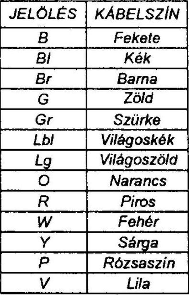

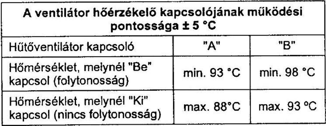

Bakman kolléga fűtésbekapcsolós ötlete már javított a helyzeten, de ennek ellenére meg szeretném csinálni, hogy kapcsolható legyen a ventilátor.
Megszereztem a kocsi doksiját, elég fura, mert egyik helyen egy relét kapcsolgat egy hőfokkapcsoló, egy másik rajzon meg ott van a hőérzékelő hőfok-ellenállás karakterisztikája...
Az enyémben három vezeték megy a hőszenzorhoz.
Valaki meg tudná nézni nekem, hogy most akkor mit kellene nekem rövidre zárni?
Motorkód: G13BB772183
Előre is köszönöm!
(#) VIM válasza enree hozzászólására (») Júl 24, 2015 / 1
Szia! Ettől többet én sem tudok, mint ami a képeken is látszik, mert sokféle változatban lelhető fel .... A nagybátyámé az pont ilyen megoldású de ha mondasz vezetékszíneket, talán lenyomozható a hovatartozása. A hőfokkapcsolót talán a hűtő alsó részén kellene megnézni, hogy ott hol van, de a hűtőn kellene lennie ennek a kapcsolónak nem a motoron.
A hozzászólás módosítva: Júl 24, 2015
(#) enree válasza VIM hozzászólására (») Júl 24, 2015 /
Nagyon köszönöm a gyors választ! Igen, ezt az ábrát találtam meg én is, akkor lehet, hogy a vízpumpa közelében levő szenzor a motorvezérlőt tájékoztatja? Szétnézek a hűtő környékén. Mivel a hőkapcsoló csak egy relét kapcsol és nem a ventilátort közvetlenül, így gondolom nekem is elég simán csak egy kapcsolóval rövidre zárni, jól gondolom?
Nincs más hátra, mint előre ..... olyan csatlakozást kell keresni a hűtő rendszerben, amire egy kék és fekete-fehér vagy fehér vezetékek futnak be. A nagybratyó sem tudja, hogy hol van ez a kapcsoló, sajna. Még átnézem még egyszer a szervizkönyvét hátha .... Ha meglesz akkor majd ezt a hőfokkapcsolót kell majd áthidalni és ott kell leágaztatni egy általad működtetni kívánt kapcsolóra a vezetékeket.
Ok, ha hazaértem, alábújok, megnézem
Ne bújj alá, mert nem is alul van hanem a termosztátnál van becsavarva az ábra szerint és a száma is talán az volna ami ott fel van tüntetve. .... persze ez az injektorosé de alatta a karburátorosnak a száma van megadva. innen
Na, itt kezdődik akkor a probléma, ezt már megtaláltam, de nekem erre három vezeték megy... :/
