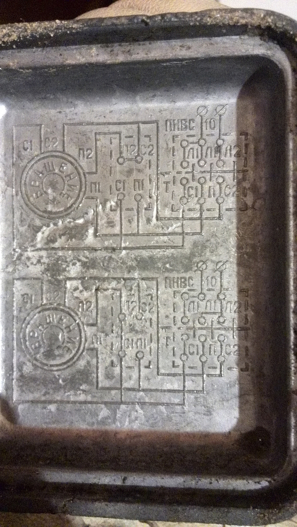

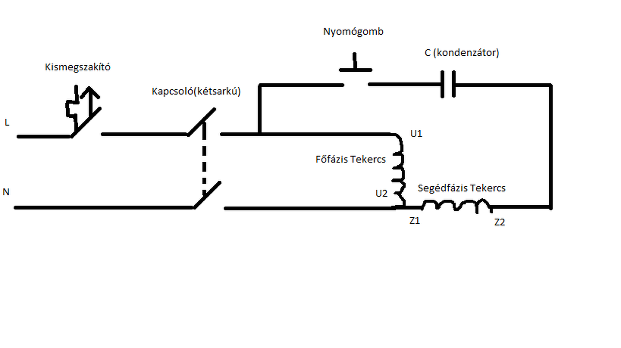

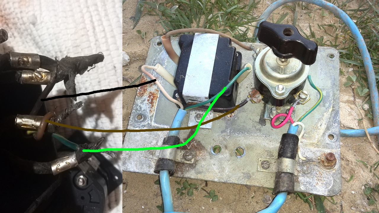

A motorból ami jön zöld sárga, megy relébe, az nem lehet akkor föld igaz? a motornál C1 jelölés van rajta. Rámértem, de elvileg nincs összekötve a motor testtel sehol sem. A fehér kábel, ami a motornál fekete ott meg C2 és N2 legalábbis kis nyomtatott n-re hasonlít.
A barnánál meg n1. A képen kapcsolónál fehér van még,. vagyis volt rákötve földnek, bár én azt már rég átkötöttem a zöld sárgára. A panelra van rákötve, a panel pedig össze volt kötve azzal amin a motor és szivattyú állt. Akkor most elvileg motorból nem jön semmi föld?
Ki lehet cserélni ezt kapcsolót egy másikra plusz a képen látható kismegszakítóra a relé helyett?
Amúgy ez indító relé? Jó múltkor, amikor megnézettem egy szerelővel, mondta hogy kössek be sima kapcsolót, plusz a relé helyett egy nyomógombot, le is írta már mit hogy, de már ne emlékszem és nincs is meg. Nyomógombnál mire gondolhatott, milyen jó a relé helyett?
A hozzászólás módosítva: Júl 30, 2015
(#) Kismazsika válasza nbalazs88 hozzászólására (») Júl 31, 2015 /
Szia! Az a kapcsoló jó lenne ha meglenne a burkolata is, a Kismegszakító értékét nem látni mert a kapcsoló billentyűje eltakarja, Kismegszakítót a motor teljesítménye alapját lehet választani. Mellékeltem egy rajzot, de jó lenne ha jobban láthatnánk a motor kivezetéseit és a motor típusát is.

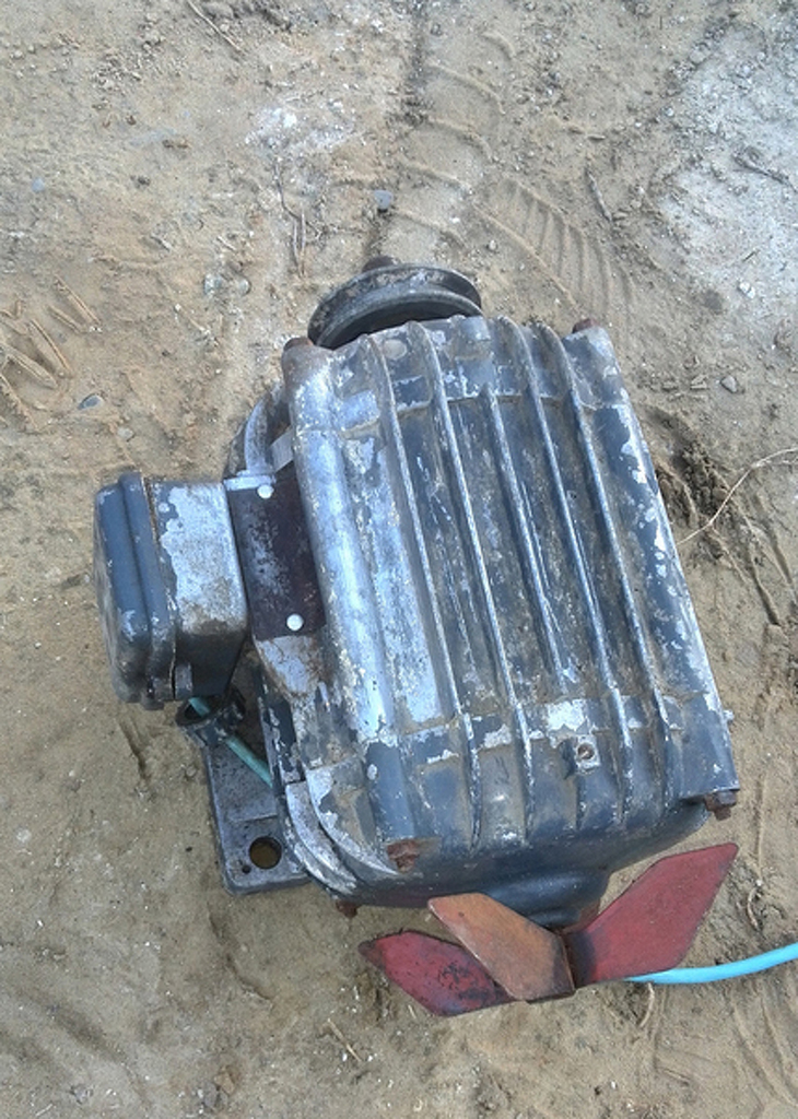

(#) nbalazs88 válasza Kismazsika hozzászólására (») Júl 31, 2015 /
B25. Burkolat meg van, csak most szétszedtem. A motor meg nem tudom milyen, régi ruszki, nincs már adat táblája. Fejőgéphez van a motor.
(#) IQNUKU válasza nbalazs88 hozzászólására (») Júl 31, 2015 /
A szögletes dobozkában valóban indító és túláramvédő relé van. Itt a fényképét is mellékeltem.
A motorod, ha jó a tippem, ДАО 550-3-УХЛ4 névre hallgat.
1 fázisú, kb. 1300 W teljesítményű motor 5,9A névleges áramfelvétellel.
Szivattyúkhoz és fejőgépek vákuumszivattyúihoz előszeretettel használta anno a "Nagy Tesó".
További érdekesség, hogy az indításhoz nem kell kondenzátor. A segédfázisát "ellenfázis-menetekkel" tekercselték.
(Előre 60 menet, majd visszafelé 32. A második tekercslábnál vissza 32, majd előre 60 menet.)
Ha megfelelő pozícióban működik a relé, én nem cserélném ki.
Ha mégis hibás, természetesen egy nyomógomb és egy helyesen választott kismegszakítóval ki lehet váltani.
A zöld-sárga vezetéket kösd át a kellő helyeken védőföldnek! Ne legyen emiatt később életveszélyes kavarodás!
A motort is testeld le, ahogy már korábban javasolták.

(#) IQNUKU válasza nbalazs88 hozzászólására (») Aug 1, 2015 /
Nem biztos, de valószínűleg a C1-C2 a főfázis tekercsek végei. A П1-П2 ( a cirill "P", ez tűnhet kis "n" betűnek ) a segédfázis két vége.
De a legbiztosabb ezt ellenállásméréssel kideríteni. A segédfázis ellenállása a nagyobb.
Lennie kell egy közösített Cx-Пx pontnak. Valamelyik főfázis vége össze van fogva az egyik segédfázis véggel.Ide kösd a kapcsolón átmenő 230 V egyik ágát.
A kapcsoló másik kimenete a relé X1 bemenetére kerüljön. A motor másik Cx főfázis kivezetése a relé X2 kivezetésére csatlakozzon.A motor másik Пx segédfázis kivezetése a relé X3 kivezetésére kerül.
Ha nem jó irányban forog, a C1-C2, vagy a П1-П2 kivezetéseket egymással felcserélve a forgásirány megfordul.

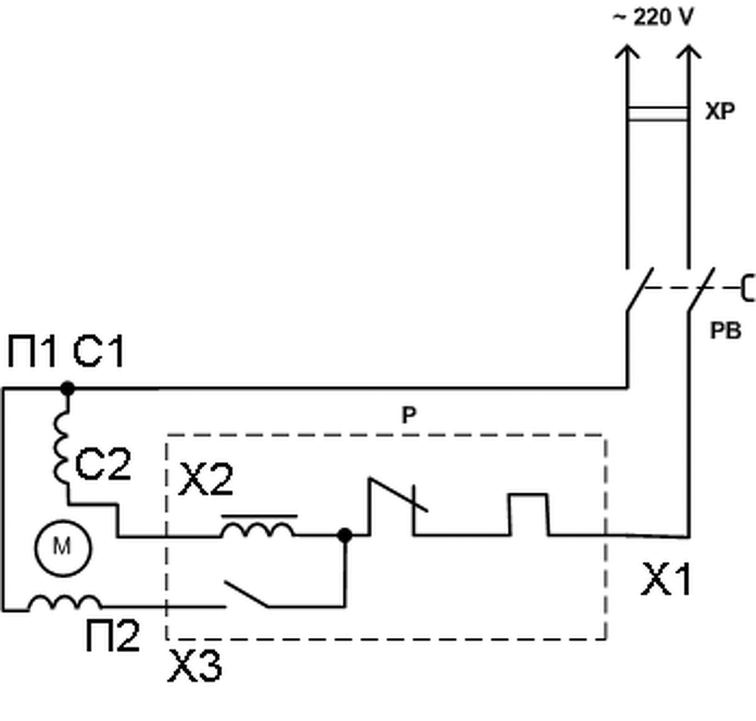

Egy móricka rajz a bekötésről:

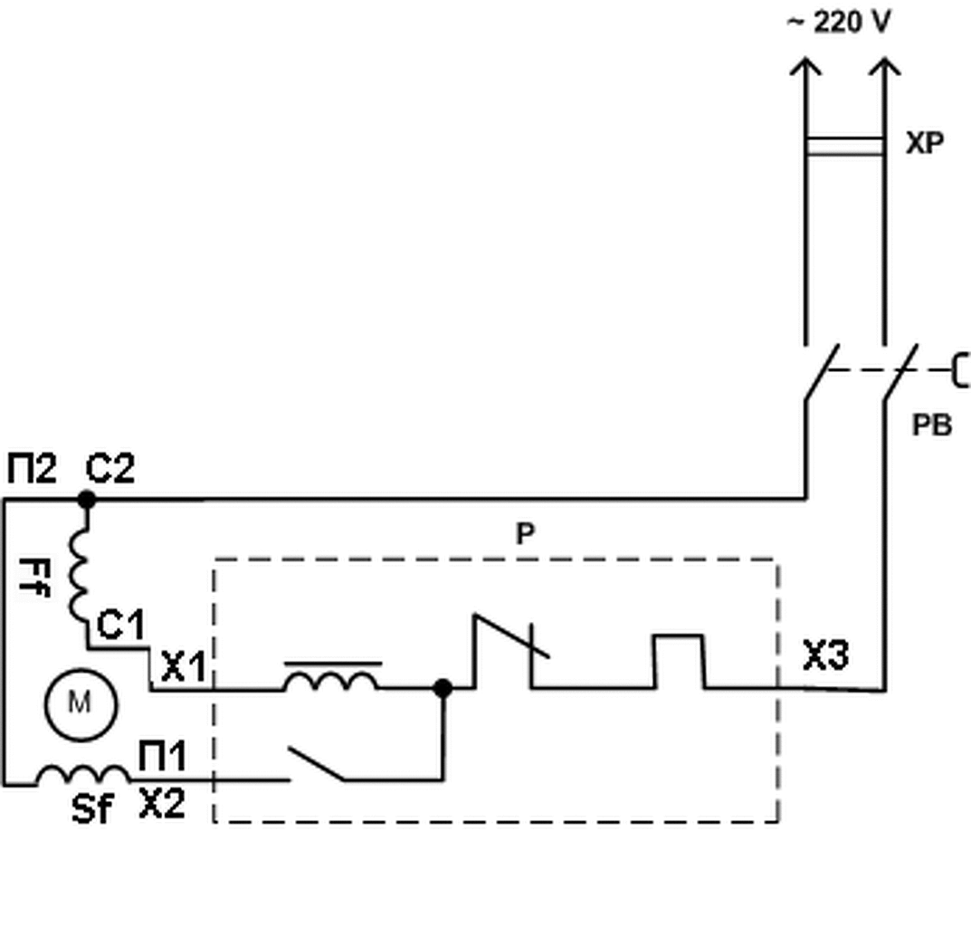

(#) IQNUKU válasza IQNUKU hozzászólására (») Aug 1, 2015 /
Bocsi, de belekavarodtam a relé számozásába.
Mellékelek egy javított változatot.
Viszont a fotód, (000011.jpg) alapján még ez sem egyezik az általad vázolt bekötéssel! A jelenlegi bekötés szerintem hibás.Csak akkor lehet jó, ha, újratekercselték a motort, nem törődve a gyári számozással. Minden esetre ellenőrizd, hogy a C1- C2 a főfázis kivezetés-e, és a П1-П2 a segédfázis kivezetés-e?
Ha jól látom, a П2-C2 kivezetések a közösek. A gyári kivitel esetén a kapcsoló egyik kimenete közvetlenül ide kellene hogy csatlakozzon.
A kapcsoló másik ágának a relé X3 kapcsára kellene csatlakoznia. A motor C1 kivezetése a relé X1 kapcsára, A П1 segédfázis vég pedig a relé X2 kivezetésére kapcsolódjon. Remélem ez már a helyes megoldás!
A motor csatlakozó kábelét ki kellene cserélni négyeresre, hogy ne legyen a zöld-sárga ér vezetőként használva és le legyen földelve a motor test is.
A kavarodásért az elnézésedet kérem!
