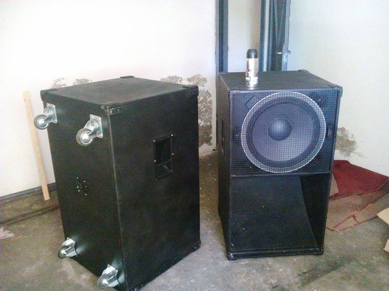

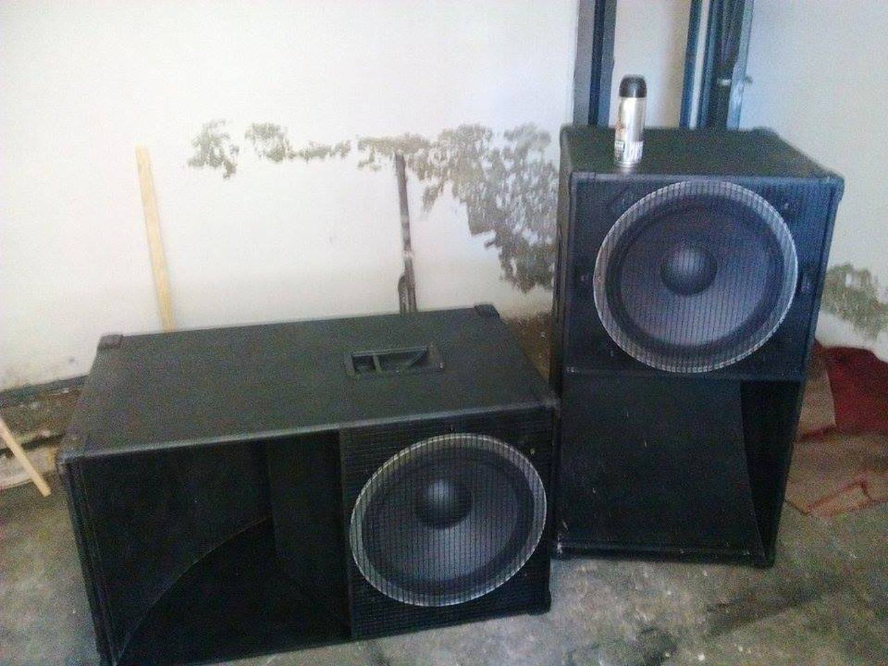

(#) sound.man válasza sound.man hozzászólására (») Aug 1, 2015 / 2
Ma sikerült befejeznem. Kerekek, rács a vandálok ellen.
(#) Kismazsika válasza sound.man hozzászólására (») Aug 1, 2015 /
Ez nagyon jó lett! Gratulálok
(#) CIROKL válasza sound.man hozzászólására (») Aug 1, 2015 /
Szép lett , nem fog csörögni hátul a kerék rendszer ha meghajtod rendesen ?
(#) sound.man válasza CIROKL hozzászólására (») Aug 1, 2015 /
Ki van merevítve a hátulja is rendesen, nem tartom valószínűnek.
Az ok is de maga kerek az fog zorogni egesz biztos.
Csapágyas. Nem fog zörögni ne aggódj. Gyárin se szokott.
