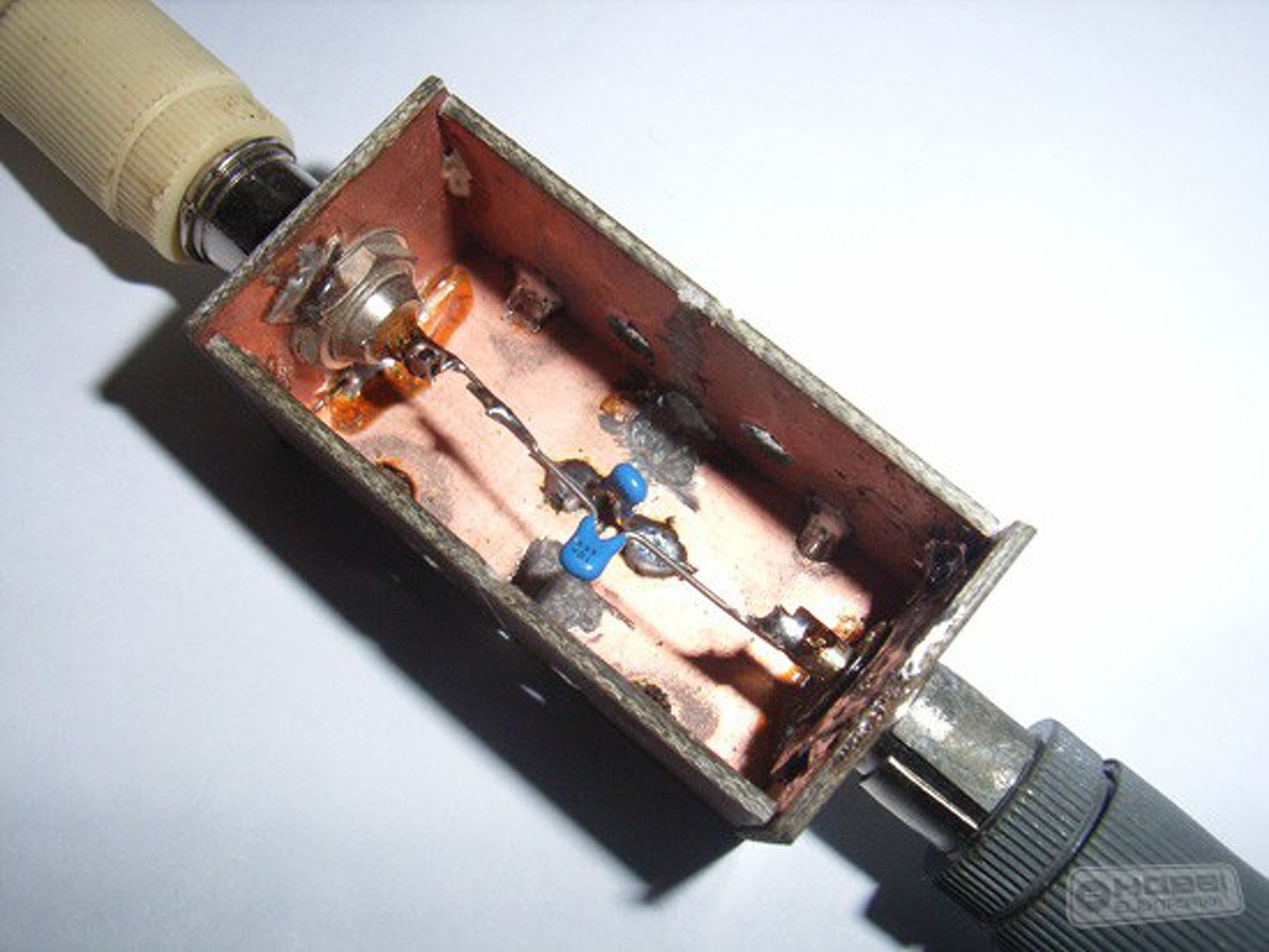

Búg az ORION T2835 STX-Silver TV. Humax beltérivel megy. Az eredeti, szolgáltató által csatlakoztatott Scart kábelt bróba-szerencse alapon lecseréltem egy gagyi, piacon vásárolt kábelre, lényegesen csökkent a búgás. Mivel eléggé rossz a hallásom, fejhallgatóval "élvezem" az adásokat. Érdekes módon nem mindegyik csatornán egyforma erős a búgás, de azért zavaró. A TV-n a hangerő teljesen mínimumra van állítva, csak a beltéri távirányítójával szabályozom a hangerőt. Namármost láttam valamelyik oldalon egy földhurok megszüntető kütyüt, és szeretném megcsinálni. Két 10 nF/250 Voltos kerámia kondi kell hozzá és ugye a koax csatlakozók, ami akad itthon néhány. A tulajdonképpeni kérdésem az, hogy van itthon néhány régi TV ami már a digitális átállás miatt nem használható, és azokból szeretnék kibányászni kondikat. A nagy kérdés, hogyan tudom megállapítani, hogy melyik a 220-250 voltos kondi. A jelzésekből nem találok utalást ilyesmire. Tudom, lehet vásárolni is, nem egy nagy összeg, de de ebben a kánikúlában semmi kedvem 50 Km-t utazgatni. Mellékelem a galvanikus leválasztó képét: egyáltalán érdemes ezzel kínlódni?
Rá szokták írni. A nagy kékek, barnák megfelelnek.
Kösz a választ. Holnap megnézem, eddig ugyanis csak náhány rossz PC tápot nézegettem, de azokon csak számok szereplnek. Egy táblázatból meg ki lehet olvasni hogy melyik szám mit jelent. Feszűltség jelzéssel eddig nem találkoztam, de lehet hogy csak én vagyok béna.
