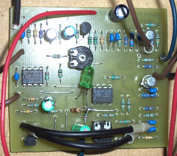

Sziasztok! Készítettem egy nyákot kapcsolási rajz alapján /a kevéske tapasztalatommal/. Szerintem sikerült, de valami miatt nem működik az áramkör.
Nagyon szeretném, ha átnéznétek nekem! Ez egy Ibanez ST-810 Stereo Box gitár pedál ami, elvileg a mono gitárjelet kettébontja és sztereó féle hatást hallat. 2 napja építettem meg, de van vele egy 1-2 probléma: Az egyik, hogy a rajz felső részén látható /nevezzük bal oldalnak/ sajnos 8-10%-ban torzan jön ki a hang, vagyis a megpendített hangba bele keveredik valami torz sistergés. De a rajz alsó részén /jobb hangszórón/ viszont szép tisztán szól a hang! /A 2 trimpot-tal tudom keverni a két oldal hangját, így külön beállítható például, hogy csak a jobb illetve csak a bal hangszóró szóljon./ A másik bibi, hogy: az 1K /Lin potit raktam bele/ az nem csinál semmit. (Lehet én rontottam el, hogy az 1-es 2-es lábát kötöttem be, a 3-asat nem. Inkább Log poti kéne?) Elvileg ez állítaná a sztereósítás mértékét ugye? Nem igazán hallom sztereónak, annyirra zavar az a bal oldali torzítás. Szerintetek mi okozza?
Néhány segítség még lenne hozzá. Ez végülis egy sztereo tremoló gitárpedál, ami egyszer az egyik oldalra keveri a jelet, egyszer a másikra a frekiállító poti függvényében.
Egyik srác ajánlotta, hogy kössek egy LED-et és vele sorba egy 1k ellenállást az IC2 1-es lába és a BIAS pont közé: szép lassan villognia kell... ugyanígy a 7. lábon is. Hogy lássuk, működik-e az IC1 vezérlő-oszcillátor, illetve ac IC2 meghajtóáramkörök. És szerinte az IC1 6-os lábán 4,5V körül kellene mérnem, de nálam sajna 7,92V és 8.02V között ugrál a műszer. Mert ez oscillálná a jelet... A rajzon a J1-J1 és J2-J2 pontokat vezetékkel kötöttem össze, mert túl távol esnek egymástól. És a helyettesítő alaktrészeket is odaírtam. A gond még mindig az, hogy a felső rész torzít és az 1K poti nem csinál semmit sem.

Esetleg nem működhet a Zener dióda? Mivel az kb.: 4,5-5V helyett 7.92V-ot mérek a BIAS ponton! :no: Ez mitől lehet? Mi okohzhatja problémát? /A Zenerekhez nem értek, de addig akárhány kapcsolásba használtam őket, egyikben sem működtek az előírt adatok szerint./
Jól kötötted be a félvezetőket?
Bocsi, nincs időm átnézni, de ellenőrizd le nem forrasztottál-e be valamit rosszul! Kezd a diódával! Melyik lábát forrasztottad a tesre?
Többször átnéztem, szerintem jó a beültetési rajzom... Igen eleget bogarásztam, a "helyettesítő"-tranyólábakkal úgyhogy azoknak is jó helyen kell lenniük, és a dióda azt a lábát raktam a gnd-re amin nincs csík, tehát a katódot.
Idézet: „amin nincs csík, tehát a katódot” úgy érted, az anódot...? (a katód van jelölve a csíkkal) Viszont, ha jól van betéve, akkor tuti rossz! Biztos 5,1V-os?
A TE elvi rajzod szerint a nyákterv tökéletes! :yes:

Hello! (Kaptam egy olyan javaslatot, hogy vegyem ki a Zenert és rakjak be helyette sorba kötve 2 darab LED-et)...
És így már alakul a dolog! A két LED világít, lecsökkent a BIAS fesz is 3,42V -ra, és a hangzás is létrejött, most már "remegteti-tremolózza" a hangot és a jobb-bal hangszóró között kevergeti ezt a remegést sztereó szerű módon. /Lehet, hogy a Zener nem megfelelő mert ugye a 9V-ból 8V-ot csinált, az 5,1V helyett. Olvashatalan rajta a jelzés. Milyen feliratnak kéne kenni egy ZPD 5V1-es diódán/? A fennmaradó problémák a régiek. Az IC2 1-es lába és a BIAS pont közé sorba kötött ellenállás-LED nem villog /pedig a hang vibrálásával együtt kellene./ Az 1k-s poti továbbra sem csinál semmit sem. És a legzavaróbb, hogy még mindig kicsit torzít a felső rész az OUT1.
Akkor előbb tedd rendbe a zénert!
Rajta kell lenni, hogy 5,1 vagy 5V1 (a betűk gyártótól, típustól függnek) Idézet: „IC2 1-es lába és a BIAS pont közé sorba kötött ellenállás-LED nem villog” Ennek több oka lehet, pl. fordítva tetted be a ledet. De ez nem is kell, ha már a hangzás létrejött. Azt csak azért ajánlották, hogy ellenőrizni lehessen, hogy Idézet: „működik-e az IC1 vezérlő-oszcillátor, illetve ac IC2 meghajtóáramkörök.” Az 1k-s potinak a (remegtetés) sebességet kéne állítania... ...esetleg próbáld az utánna lévő 10k-s ellenállást lecserélni pl. 4,7k-ra, és nézd meg, változott-e a sebesség. A torzítással kapcsolatban nézd át a felső részben lévő alkatrészeket, hogy minden a megfelelő értékű-e, esetleg, ha van plusz tranyód, próbáld kicserélni, hátha az zajos. Esetleg próbálj állítani a felső rész trimmer potiján. Most hírtelen ennyi...

Én úgy találtam h. az elvirajz és a nyákterv egyezik. S gondolom, h. a megfelelő alkatrészek a megfelelő pozícióba ültetted be és ezt számtalanszor ellenőrizted. Következő lenne a javaslatom! Távolíts el minden felesleges kiegészítést a panelról! Van egy kettő... Azaz az áramkör teljesen egyezzen meg az elvi rajzal! Kár h az IC-nek nem tettél foglalatot. Az nagyon leegyszerűsítené a hibareresést! De ha a zénezren meglesz a stabil 5-volt, (Nem feltétlen kell 5Vnak lenni, DE FELTÉTLEN STABIL LEGYEN!!!) és eltávolítottad a módosításaidat (Az a LED-es ÍZÉ.), akkor az áramkörnek működne kellene. Elvileg. Én az IC-k, és a Q2. Q4. nélkül éleszteném az analóg jelátvitelt. Ha ez rendben működik, utána beültetném a Q2. és a Q4-et. Teszt. S ha OK, azaz a TP1 és TP2 elforgatására változik a kimenet hangereje, csak ezután tenném be az IC2-tőt. A kommentezett képen zöldel jelzett áramköri részlet... Ha ekkor az IC2 3. lábára feszültséget adsz akkor az egyik jelkimenetnek erősődni míg a másik jelkimenetnek halkulnia kell!!! Perze az Idézet: -nek meg kell lenni! Ugyanis ez lesz a műveleti erősítőknek (OPA) a referencia pontja. Ha ez instabil akkor az egész áramkör instabil lesz! Ha a referenciaponthoz képest ellenekő jelet adsz az IC2 3. lábára, akkor az analóg jel erősségének is ellenkezőre kellváltani. Ha ez is rendben működik, jöhet a "sztereó átúsztató"-_oszcilátor_ élesztése. Ennek ellenőrzésére egy oszcilloszkóp lenne a leg alkalmasabb. De egy frekimérő is talán elég lehet... Az h a P1 LIN vany LOG, anyira nem érdekes, elsősorban csak a szabályozási karakterisztikában térnek el egymástól.„_UT/2._” Remélem ezekután sikerül behangolni a "kis" áramkörödet!
Kedves Jani és Titi!
Elnézést kell kérnem tőletek, kissé elnéztem valamit... Megkeveredtem, szóval nem felső rész az OUT 1, hanem az alsó rész ami torzít kicsit, tehát az OUT 2... ( a hangszórók bekötése megzavart, apró gubanc lett a vezetékek között. ) Kivettem a felesleges alkatrészeket, most csak azt tartalmazza amit a kapcsirajz. Vettem (egy másik helyen) 5V1-es Zenert (erre rá is van írva), ez közel 2mm-el hosszabb is, mint az előző dióda. Úgy raktam bele, hogy csíkkal jelzett oldala van a BIAS ponton, ahogy a beültetési rajzomon. Így akkor OK? Így ott a feszültségem 4,7Volt. Most működik a hangoszcillálás stb. ahogy kell neki. Titi írta, hogy cseréljem ki P1 Poti mellett lévő 10K ellenállást 4,7k-ra... ezt holnap megjátszom. Lehet, hogy így már szabályozni is fog a poti? Bízom benne. Kicsit kísérleteztem a cuccommal. Konfigurációm: egy parametrikus mono gitár előfok, ami után jön ez az Ibanez sztereó Box áramkör, és ez ketté osztja a jelet egy sztereó TDA2030A-s végfokra. Ez lenne egy saját készítésű gitárerősítő... Van egy jól bevált "kipróbáló" erősítőként használt 2x2W-os Tesla lemezjátszó... Nos ez elé kötöttem csak magát a gitárt és a sztereósító panelt, és nem hittem a fülemnek!!! Nem torzított a egyik oldal sem. Gondolom gyengébben vagy kevésbé érzékeny az előfoka a lemezjátszónak. Ez így tetszett is, de ugye nekem nem ide lesz... Aztán kipróbáltam az gitár előfok nélkül (mert bizony ez a "tervezője" szerint eléggé megküldheti a jelet a parametrikus vágója miatt), tehát csak a gitár-sztereósító-TDA2030A, hát még így is torz, de mintha talán egy hajszálnyit kevésbé lenne az. Úgy veszem észre, ha nagyon erősen megpendítem a húrokat akkor tiszta, de 1-2 másodperc múlva amikor lecseng és elhalkul a hang, akkor kezd torzulni és így is hallgat el! Ezek szerint az előfok is ludas lehet a dologban. Végül levettem a gitár hangerejét és közvetlenül a 2030A-s végfokra tettem... /így előfok nélkül egész jó közepes hangerőt produkál, ha max-on a gitár, attól féltem, nehogy tönkremenjen./ Ajaj... itt hallom, hogy torzan szól kicsit a végfok, ha belecsapok a húrok közé. Nem bírja a gitárjelet??? Hát ezt orvosolni kellene... Elképzelhető, hogy a végfok veszi ilyen perregősen-torzan a sztereósító áramköröm jelét? /Mellékeltem a végfok rajzomat... Amikor készítettem a TDA2030 topic-ban olvastam, hogy a sztereó változatnál ügyelni kell, hm... valamire... mert egyik végfok torz lehet, .... talán valami kis jel még plusszba átjut a másik IC-re, de úgy emléxem ezt kivédtem anno./ Köszi mindent Srácok! WiTTi

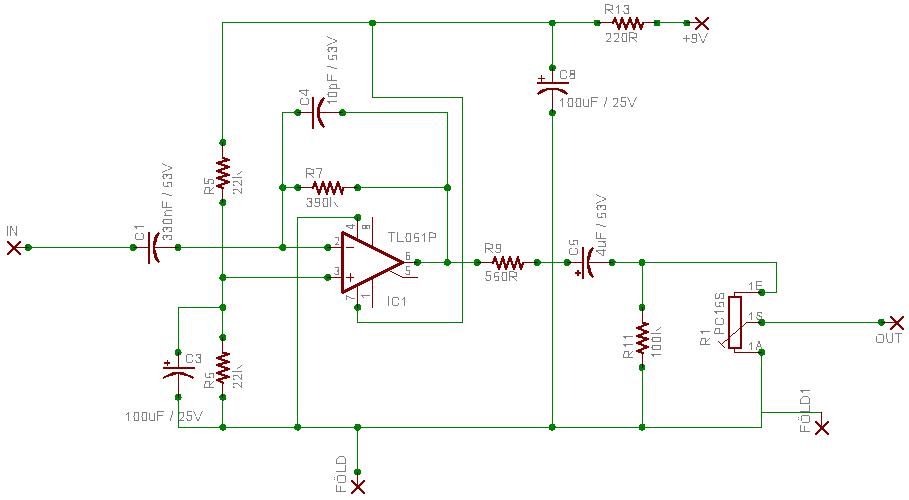

Lenne pár kérdésem: - jó-e az eagle-be "beírt" kapcsrajz az eredeti alapján - tehát az előbb említetten jó alkatrészeket tettem be. Ez most az egyik összegző erősítő ( u. az mind a 3 ) Nekem ezek a kondik elég gyanúsak, hogy 63V, és csak ekkora lenne? Ja mielőtt valaki az IC-t mondaná, azt direkt cseréltük le. |
